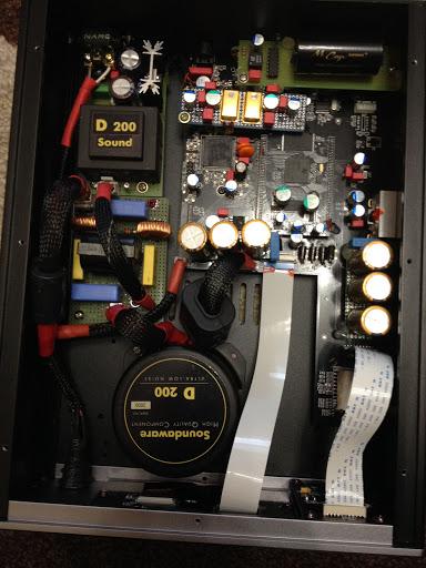

Это уже какой-то сильно копанный вариант. Понавешано очень много всего, фильтры, золотые китайские клоки, кондеры. Вижу справа стаб на радиаторе, думаю еще есть 3-4 smd на самой плате, тут скорее всего если делать то начинать с 2 основных стабов(более значимых) и их конденсаторов, должно дать очень заметный и хороший эффект, а смысла в замене клоков с стоковым питанием как здесь практически не имеет смысла, даже если брать хорошие клоки то большая часть их параметров определяется питанием, тк напряжение питания взаимодействует с кристаллом который генерирует нужную частоту

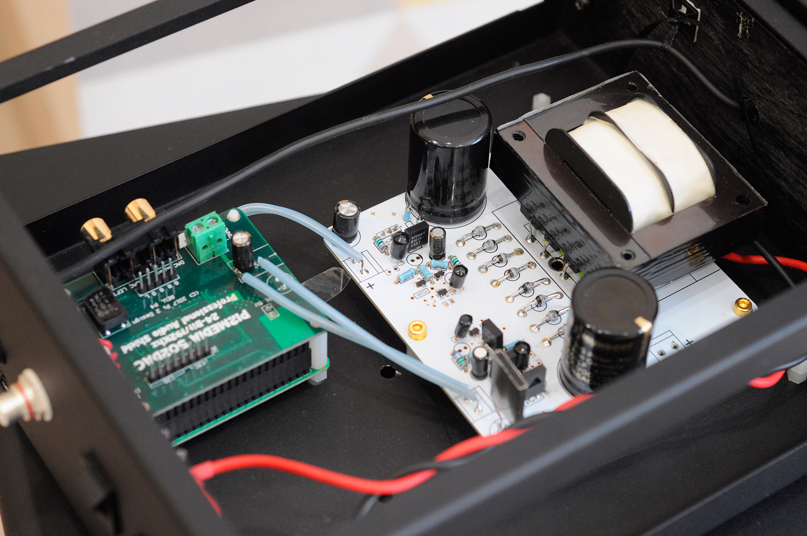

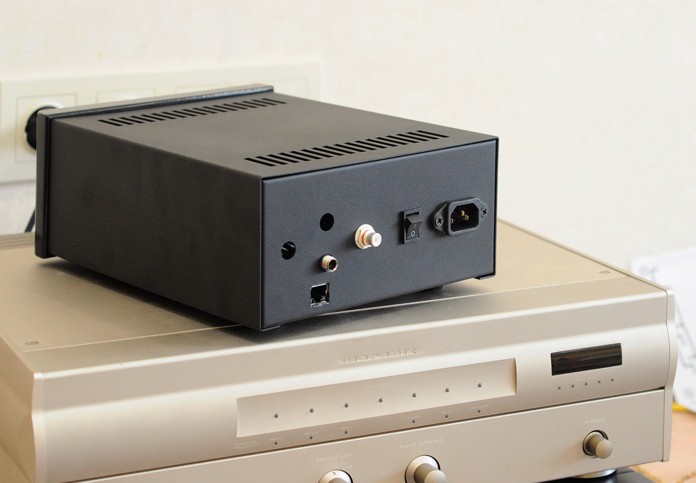

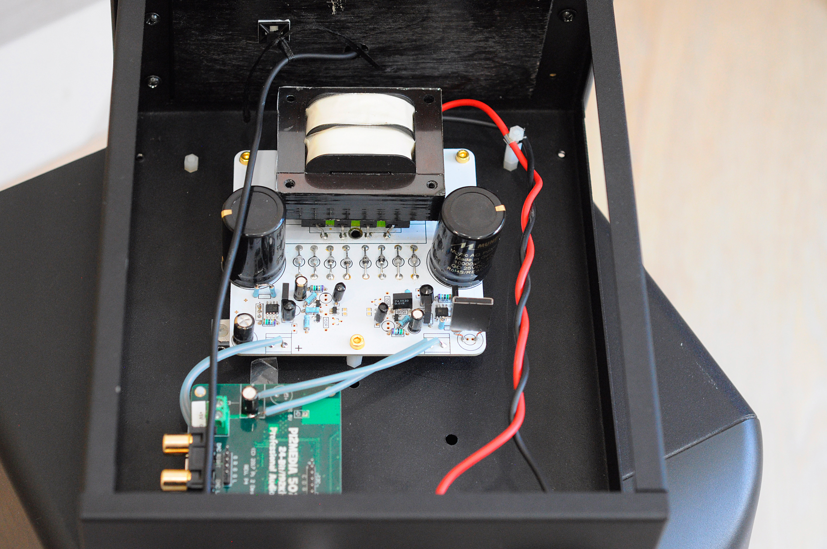

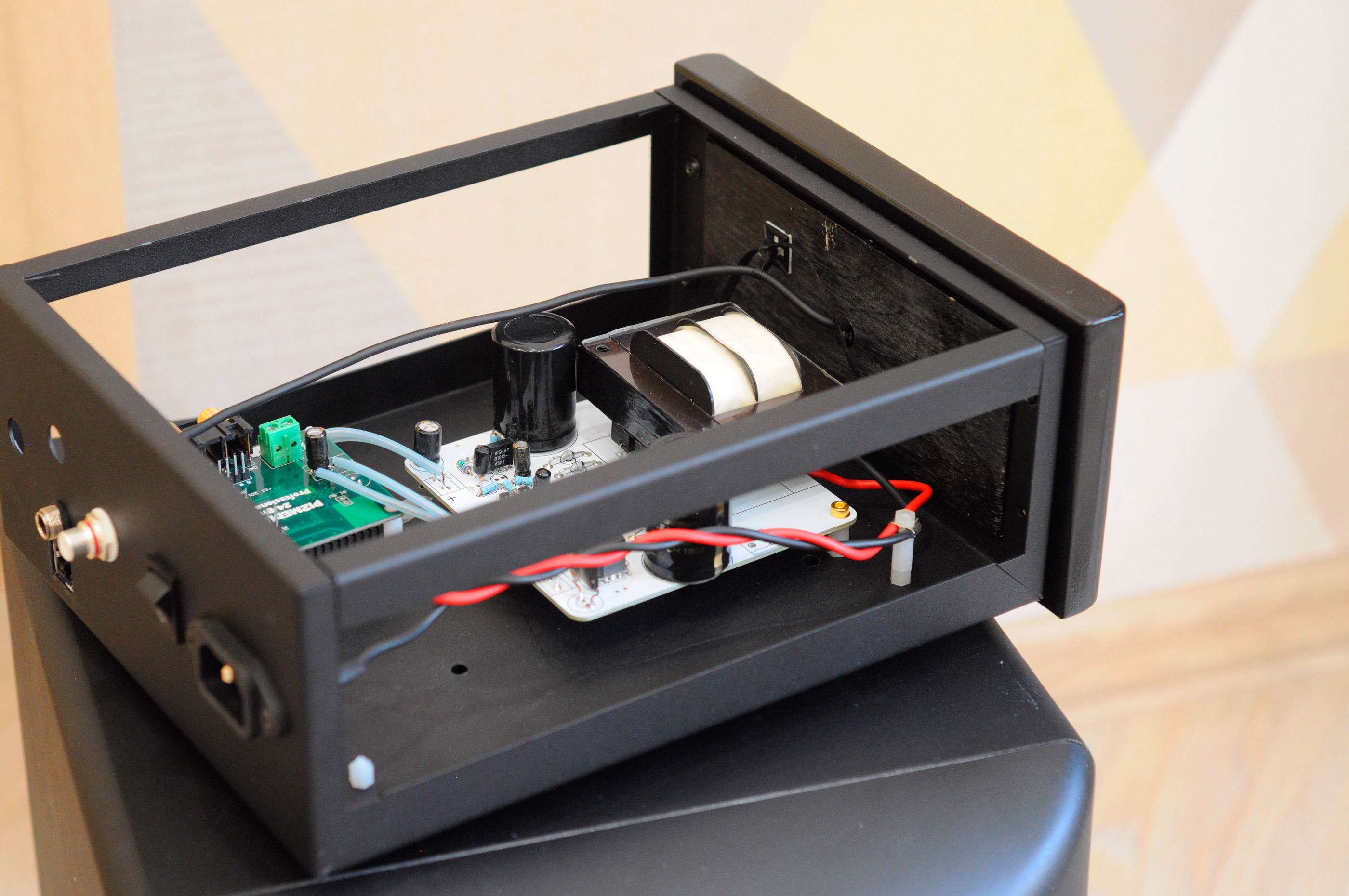

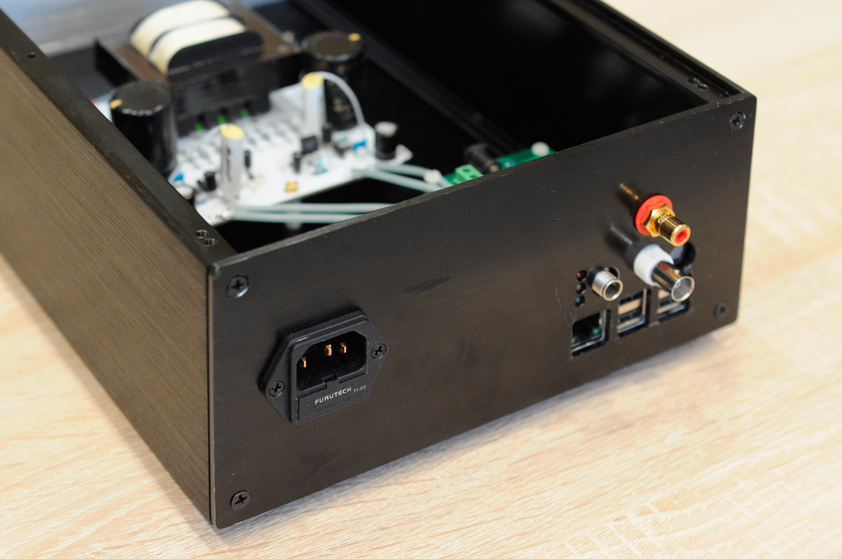

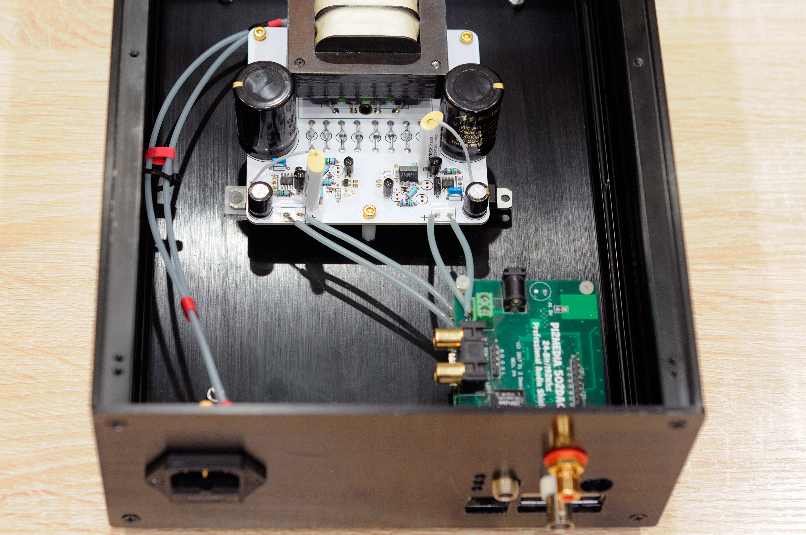

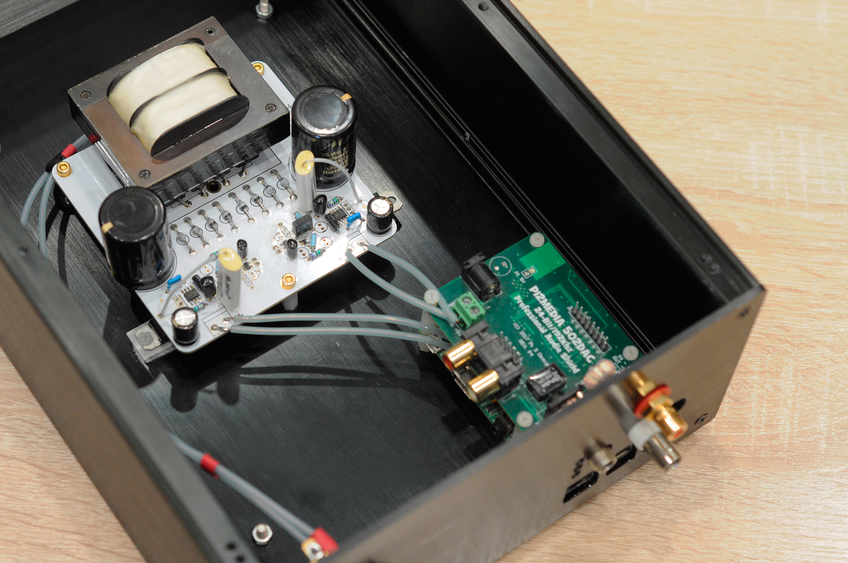

502-я для @DmitryMak
Двухканальный блок питания, основанный на дискретных стабилизаторах, 502-я и raspberry 3B переведены на питание от 3-х вольт, также на 502-й внесены изменения в питание и цифровой выход. На малинке небольшие изменения в питании.
Фотографии получились немного упоротые, но зато звучит эта коробочка очень хорошо.
20 лайков

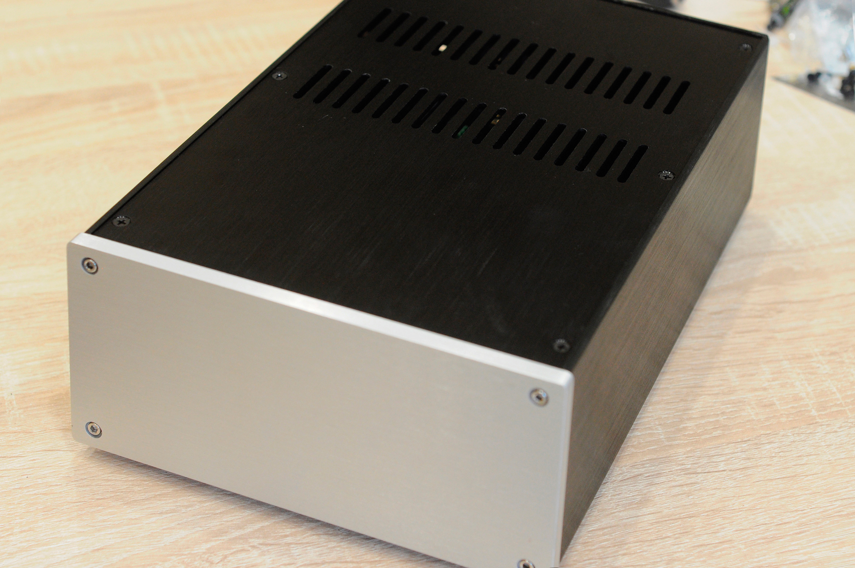

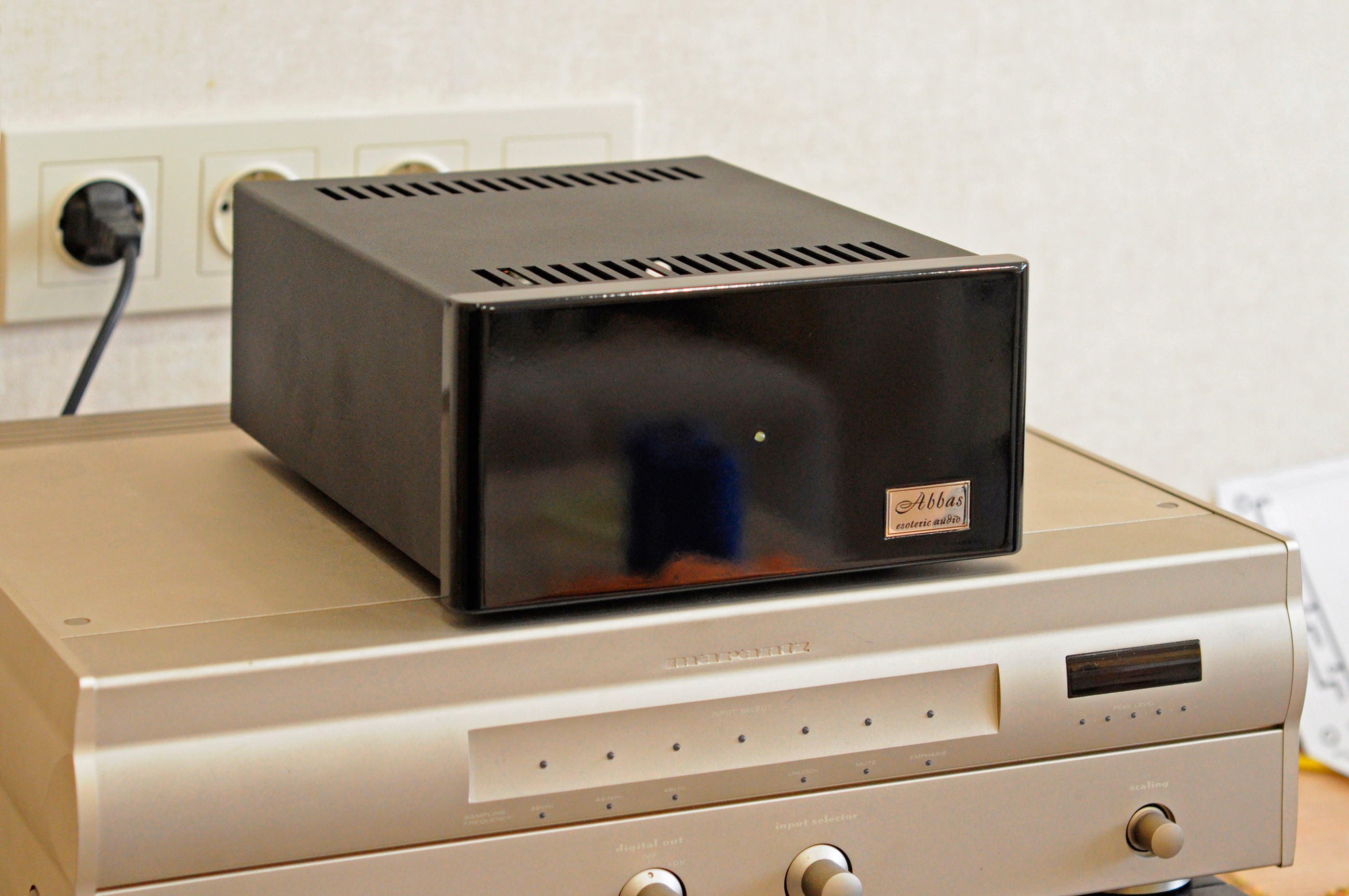

Еще одна 502-я, для @merl
Неожиданно в корпусе от Аббас’а :slightly_smiling_face:
18 лайков
Спасибо большое! Слушаю и радуюсь, правда, пока никак не найду в себе силы сделать полноценное сравнение) Очень признателен за такое индивидуальное исполнение, знаю, было много мелких проблем. Но результат, по-моему, того стоил :bomb: :+1:
VSR раскрываются на 4й день прогрева!
класс! а где корпус то взяли? от цапа нолика?
Аббас вроде раньше продавал корпуса отдельно. Как сейчас - не знаю.
Корпуса можно заказать у Аббаса, но не все и не всегда есть в наличии. Этот корпус о нолика, морда черная у него последняя оставалась и с небольшими коцками.
