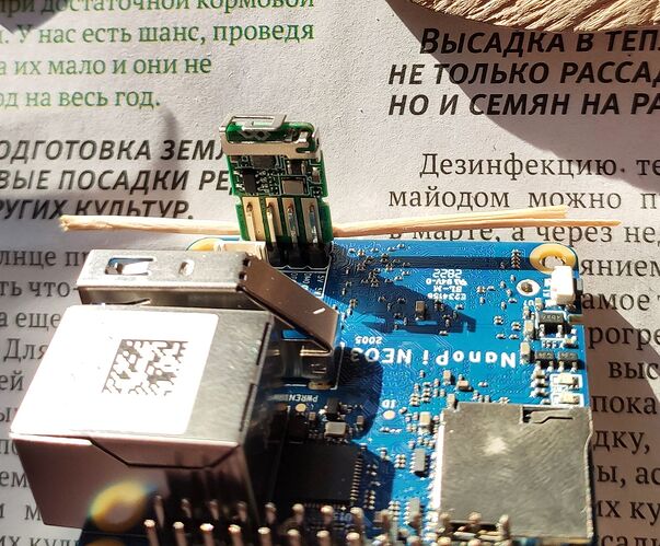

Алексей, свисток на дальний ряд пинов от гнезда для вентилятора приладили? Сегодня вот так сделал, на ближний ряд, с пайкой, а Нео включаться перестал. После удаления - заработал.
У меня на ближний ряд, как на фото. Может замыкает где-то? Спинку прикрыли чтобы не касалось ничем второго ряда?
Вот мой колхоз - 🕶️ Нео, троица, но не матрица, USB умеющий музыку ft. Pure OS (Nano Pi Neo 3) - #5 от пользователя only_shadow
Да хз. Я уже мысленно простился с Нео. Излишки припоя оплёткой убрал, загадил всю платку и пины канифолью, ноль реакции. Потом уж плюнул, совсем убрал свисток и чудо, воскрес Нео. Сам свисток, аккуратно засунутый в гнездо ноутбука работает. Очищу все от луж канифоли завтра и повторю подход.
Контакта со вторым рядом точно не было, и проверял и платку перед пайкой клинышками плотно зафиксировал.
Очень похоже на коротыш, я так тоже встрял, плюнул и переделал по человечески с использованием колодки, теперь можно тестировать без проблем.

Программно уже прикрутили. Pure NEO3 поддерживает свистки на реалтеке 8811. О монтаже свистков чуть выше картинка. Свой покупал здесь
https://aliexpress.ru/item/32999133595.html?spm=a2g2w.orderdetail.0.0.5e314aa6UOSkUH&sku_id=12000027249420407
Брать версию “650 мегабит”. Она хороша тем, что платку можно аккуратно припаять на пины и она поместится в родной чехол.

Можно же к пинам USB кабель припаять и тогда свисток по размеру ограничен не будет? Да и теоретически - может помех меньше?

Компактно и удобно.
