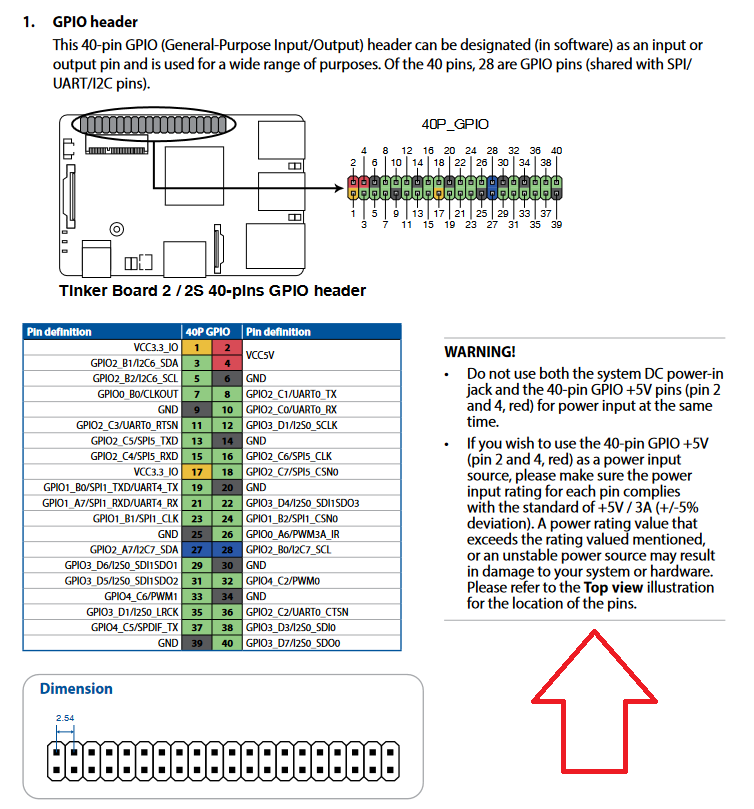

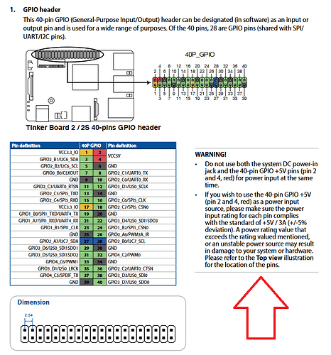

В принципе можно просто регулятор убрать и питай чем хочешь, даже платка не нужна, но может быть что то и слепят конечно. Вангую шляпки, Лев там топит за них, но не факт что он свою будет делать.
Кажется через GPIO можно 5 вольт подать мимо регулятора, не пробовал пока.
Не кажется. Это регламентная операция, с соблюдением условий инструкции по эксплуатации. Правда я не до конца понял, это на каждый пятивольтовый пин по три ампера отдавать надо (в сумме 6 ампер) или на оба сразу.

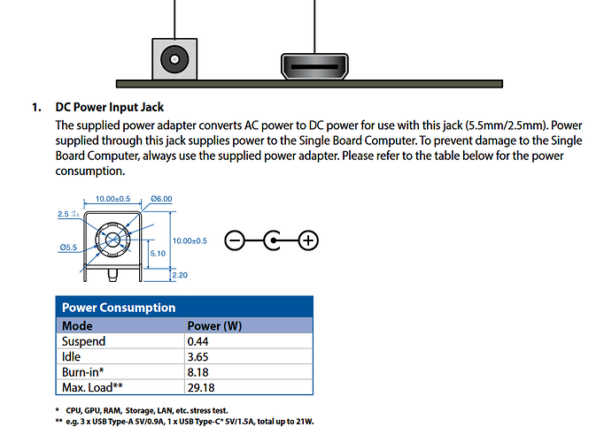

Куда ему даже 3А?) В мануале цифири даны по потреблению, там видно что 3А может понадобиться только при пиковой загрузке с кучей перефирии с питанием от USB. У вас вроде был измеритель, можно посмотреть что там в реальности.
Мой 15 вольтовый ЛПБ с 1А голый асус с вайфаем тянет без проблем на диетовском стресс тесте.
Угу. И там на круг больше трех ампер.
Да, точно - на 5В нужно как раз 6А при полном обвесе, но голому асусу в пике достаточно 1.8А на пяти вольтах и 0.6А на 15 вольтах по расчетам.
