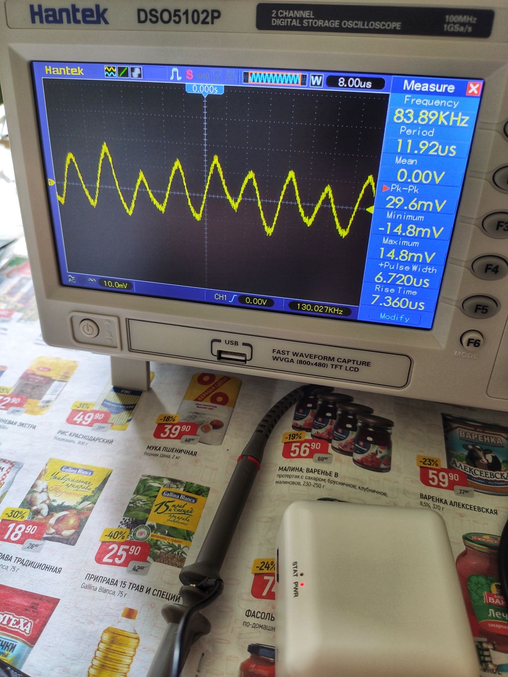

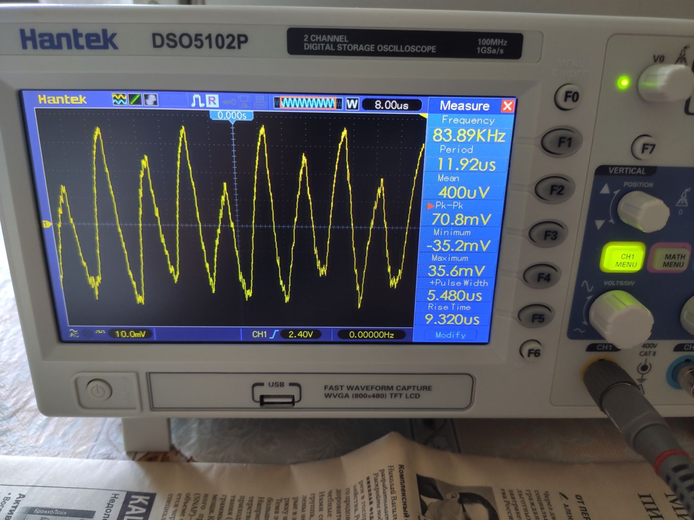

У шины питания Нео3 есть интересная особенность, периодический процесс с частотой 60-80 килогерц, по амплитуде немного 30 милливольт, но вот почему ровно те же колебания пролазят на питание юсб3 порта, увеличиваясь в два раза по амплитуде - для меня загадка. Как раз ЛБП на 317-м стабе был.
Замер на выходе блока питания
И замер на юсб3 порту, по линии питания. Корреляция формы явная.

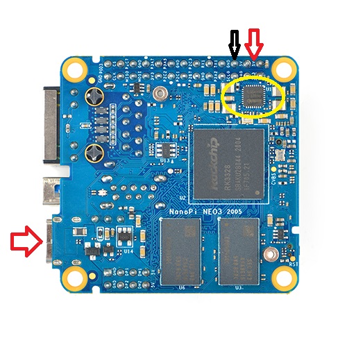

Есть подозрение на разводку платы, вход питания (разъем тайпси) и сам pmic расположены по диагонали в разных углах платы. Емкость/индуктивность дорожек питания, активность “боковых” потребителей на них вполне может являться причиной этого периодического процесса при перепадах потребления. Частота преобразования самой микросхемы pmic 2 мегагерца, так что она так свистнуть не в состоянии. Красная стрелка слева - тайпси вход питания. Желтый овал - pmic, черная-красная вертикальные стрелки - пины питания на гребенке GPIO. Возможно если завести питание через гребенку - будет сильно лучше.
Как раз у малинки и бигля так сделано - ввод питания и pmic рядышком в миллиметрах друг от друга, а вот пины питания на гребенке сильно дальше.
post321
Андрей, так и делаем. Мы ж малиноводы. К гребенке приучены.

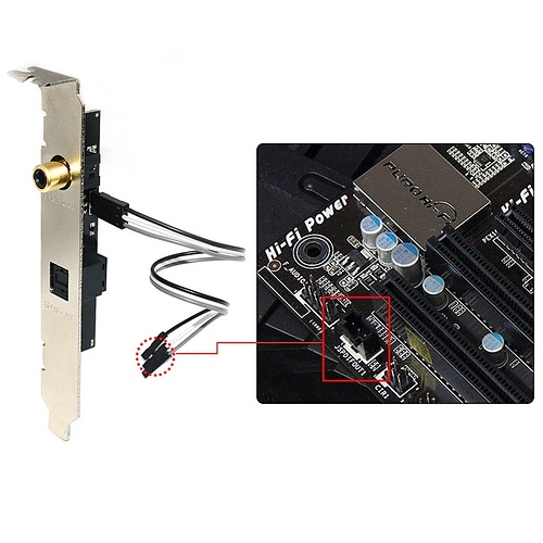

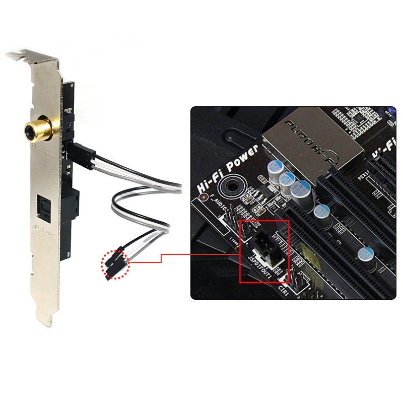

Думаю обычной планки-выброса для компьютерного корпуса будет достаточно, благо все современные ЦАПы все это делают и сами неплохо.
Ну реклокер оно понятно. Нет предела совершенству.
А транс, это про качество? Или про соблюдение протокола?
Я не электроник, я Сыроежкин
Там не только транс, там и согласование волнового сопротивления и мелкий кондер в землю от разъема после транса. Вот подборка материалов про классические spdif выхлопы (именно про выхлопы немного, но есть).
А потом мы смотрим на картинку выше, где с матплаты выводится spdif и не видим там ни трансформаторов ни красивых диофильских конденсаторов, просто голый пин. Прям как в Нео3. Но работает же, значит протокол соблюден.

И все таки домучаю выброс spdif с пинов gpio. Хотел приладить планку-выброс от компьютера, но в ней китайцы перепутали резисторы местами, надо будет поправить это упущение.
