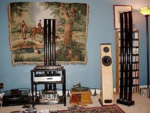

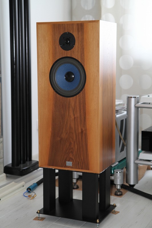

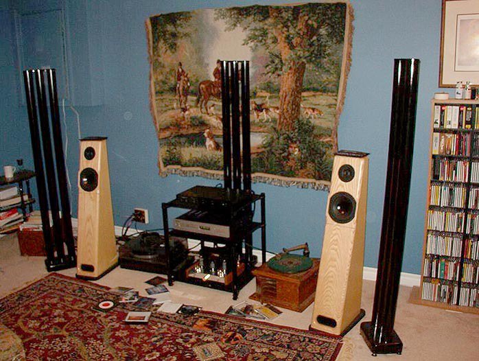

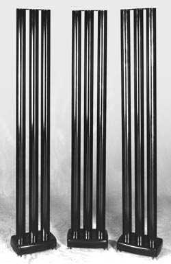

Вспомнил про интересные «столбики» Argent RoomLens
Своих фото нет. Сейчас убраны.

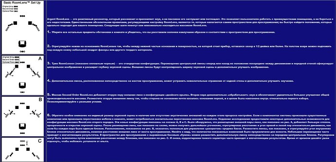

Компактное решение для обработки звука в комнате.
Немного ссылок для понимания зачем и для чего и фото из интернета.
IMG_8455
IMG_8453
IMG_8454

У меня тоже есть комплект, стоят пылятся.
Фото старые.

Александр, у вас же тоже они полые, без какой-либо засыпки, заполнения чем-то типа минваты?
Тоже любопытно, и закрыты ли они сверху снизу или свободный продув? Трубы алюминиевые? Такой камертон можно самому сваять.)
Лет 15 назад были на Сундуке чертежи от Абрама Шпаца таких дивайсов из сантехнических труб.
Труба пластиковая, 60 мм. Сверху открытая.
Вот здесь очень понятно владелец описал все.
Наполнены «ватой».
Средняя труба чуть больше.
Снизу «фетр» закрывает трубы
Я хотел сделать еще две/три, но оставил идею так как сантехнические трубы посчитал не годными , а других вариантов не нашел.
Подскажите, какой эффект от их применения? И какой материал у оригинальных труб?
Надо использовать «бесшумную» немецкую трубу, у неё плотность в 2 разы выше, чем у обычной серой/белой трубы из Леруа.
Приветствую.
Это какую?
Что-то типа Skolan Safe, но у них нет 60 мм.
58 мм есть. А 60мм это наружный диаметр у оригинала? А толщина стенок?
спасибо
60 мм наружный. 4 мм толщина стенок.
Внутри минвата на разном уровне.
Осталось узнать уровни этой минваты в каждой трубе и можно пробовать делать)))
Уровень заполнения, это фигня по сравнению с материалом основания. Его чем заменить?
А фиг его знает.
Можно по форме залить смолой.
Или из чугуна отлить, но дорого будет стоить.
Да наверное отложу данную идею. Что то нет настроения сейчас, этим заниматься.
