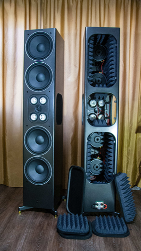

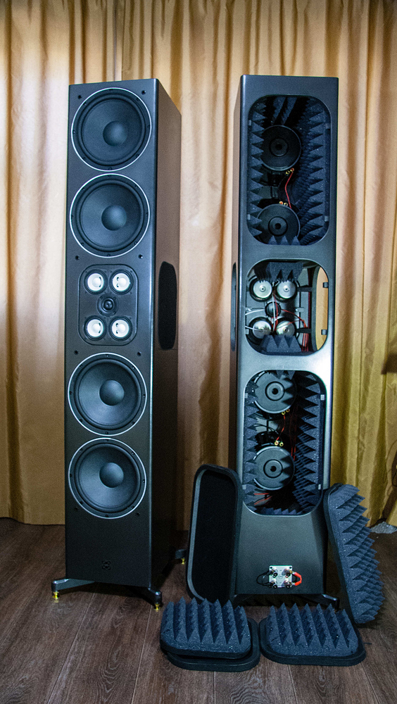

Итак, отчет номер раз. Щиты Noize Fabrik Scutum 4.0, слушались в открытом оформлении без заглушек, превращающих их в ЗЯ.
Наименее понятная система оказалась, в которой очень сложно оценить акустику… Источники - чисто аналог, переделанная пионеровская вертушка, голова стояла какая-то ММ “дорогая”, фонокорректор и пред мне неизвестны; и магнитоленты на техниксе. Усиление - ламповые моноблоки российского производства. Музыка, которую слушает владелец - советские записи и релизы Мелодии, очень старый рок, джаз… монозаписи, ну и, конечно, старые записи классики. В общем, знакомой музыки ровно 0 :joy: И настройка системы под то, что я в жизни не слушал )) Я взял с собой 4 пластинки со знакомой музыкой - Металлику, Уотерса, Морчибу и Шадэ, но помогло не сильно. У меня есть 20-30 треков и частей треков, которые я слушаю у себя после любых изменений и таскаю во все чужие системы… по ним я могу оценить все технические моменты, здесь же пришлось чтото придумывать на ходу. В зависимости от записей причем очень сильно менялось поведение системы… играло то так, то эдак, мои новодельные пластинки играли очень так себе, старые пластинки и ленты владельца - получше по общему впечатлению.
  • Бас. Нереально быстрый. Быстрее рупорного баса Клипшхорнов, тем более гораздо быстрее моих корнскал. Шок и упавшая челюсть; я не думал, что возможна такая скорость баса ) Неравномерный жутко ) Насколько играет вниз - оценить не удалось, на моих пластинках треков с глубоким басом не нашел, у владельца системы тем более ничего подобного нет. Зато сильно выпирает диапазон где-то в 90 - 120 герц… и потом что-то типа 150-200 герц, на слух. Не гудит. Очень приятный панч. Тонально часть инструментов очень натурально играет, часть - странно ) Деталей то много, то исчезают и маскируются.
  • Вч. Звонкие, приятные, быстрые, достаточно открытые. Воздуха мало. Детальность ниже, чем у моих рупорных вч. Наименее проблемный диапазон на слух, но инструментов его полноценно оценить было не много.
  • Середина. Должна была быть изюминкой. Оказалось хз чем ) Зажато… не детально… явно медленнее и баса, и вч… неравномерность на нижней середине на слух сильная, выливается в гнусавость и зажатость голосов на моих пластинках. Молодой Кобзон и нетленка типа оригинальных записей “И Ленин такой молодой” на Мелодии - звучат хорошо ) Ну то есть примерно так, как в моем представлении должны звучать эти записи :rofl:
Честно, я не знаю, как это оценить, очень странная система :sweat: Старая пластинка с Boney M играла достойно. Pros and Cons Уотерса, черный альбом Металлики - слушать можно… было бы, но если бы не одно Но. Новодельные пластинки Шадэ и Морчибы - никак. Queen и Оззи на магнитоленте - ну вот как живые, если бы я жил в 75м :grin::grin:
Но. Слушаешь, как-то играет, ровно, херак - какая-то тарелка прозвучала в 2 раза громче всего остального. Через минуту - бас гитара выдала аналогичное. И так постоянно. Что-то все время вылезет, проиграет громче, выделится из общего фона… почему и что это такое - я не знаю…
  • Сцена. Плохо с ней ) В целом по фото видно, что расстановка не идеальная, но в ширину более-менее нормально, за акустику бывает звуки вылетают, расстановка инструментов правильная. Глубины практически нет, как и эшелонирования… ну и реальная вишенка на торте - ВСЕ инструменты одинакового размера… одинаково маленького и ненатурального :rofl: По словам владельца - КИЗы - не важно и не нужно… ну ок, зачем я с уважаемым человеком спорить буду )
Кароче. Я ничерта не смог понять, как играет собственно акустика :rofl::rofl::rofl: Видимо, поеду на РХЭ, если она там будет ) @Maiden, Александр - будет? :slight_smile: Я снял свои вопросы по басу, он в целом отличный, особенно если заняться подбором расположения и использовать цифровую коррекцию, как я это делаю. И я активно кручу в голове мысль “а вот такой быстрый бас бы к моим рупорпам на сч-вч, и на кой тогда мне нужны Клипшхорны?”… Все остальное - родило массу новых вопросов. Тем более глядя на тур ШП, где отзывы о ширике очень хорошие. Как этот сетап мог так испортить в теории хорошую середину? Надо слушать еще )

Я не разработчик.
Но внутри колонки прокладывал всяким разным материалами.
По моему опыту, лучше когда глушится толко одна псторона, противоположная остаётся чистой. С полом-верхом также. )
Иначе “глушняк” будет полный. Корпус худо бедно всё равно дышать должен. )

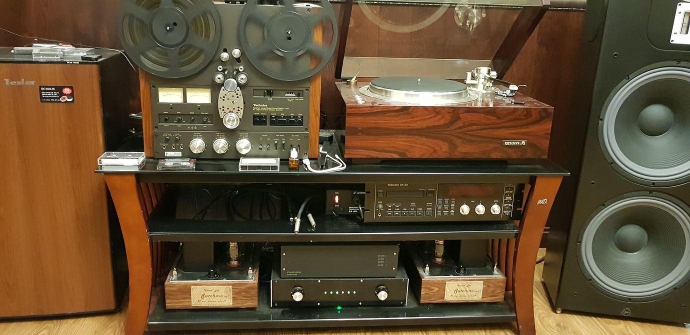

Итак, часть финальная, текущая система План А.
Источник - ПК, ArcaOS. Какая-то из текущих версий, у @PlanA можно уточнить. Юсб кабель, Беркли конвертер. Цап - SW1X, формально - тот, который я заказывал летом и потом поменял на Акву Ла Скалу ) По словам Дмитрия - сильно доработанный по итогам моего критического отзыва и дальнейшей прослушки в Москве. Пред - я забыл уточнить, какой ) Усиление - ламповые однотактные моноблоки Братьев Губиных на лампах ГМ70, около 20 ватт на канал. Акустика - JBL 4333. Кабели - разные, дорогие и хорошие ) Питание через Торус.
Там чуть позже главбармен написал - “Есть такая тема — целостное восприятие — гештальт. Вот тут оно.” А я ответил, что оно не в АН системе, а у Дмитрия. Щас разложу, почему.
С точки зрения обывателя система План А - гавно :grin::grin::joy: Трансформатор одного из моноблоков гудит на всю комнату. Управление - это трэш, мы минут 15 только пытались завести систему, чтобы работала клавиатура для управления, графика от Windows 95 на древнем мониторе, юзабилити где-то 5 из 100, то, что софт не завис ни разу за первые 20 минут Дмитрия удивило, и дальше приходилось его перезапускать после 2-3 треков… :see_no_evil::see_no_evil::grin: Музыку добавить - какое там, сеть отключена :slight_smile: Ну и до кучи - внешний вид этих гробов - ну так, на любителя ))
Так вот, включаем музыку - и все эти проблемы уходят далеко-далеко. Остается только божественный звук. Вообще пофиг, что там гудит, шумит, зависает и доставляет неудобства. Более того, и на технические моменты пофиг точно так же. Все, голова выключилась, остались только эмоции. И наслаждение от того, насколько круто оно играет! В АН системе, к сожалению, недостатки звука бросаются в уши сразу же, и их нельзя игнорировать. Здесь же - просто сидишь, слушаешь и наслаждаешься. Я не знаю, имеет ли смысл анализировать так же, как предыдущие 2 системы. Я пытался найти объективные минусы с техническим анализом - нашел только на одном треке малопонятный провал на 1 басовой ноте. Ну и сидеть надо далеко, чтобы не было рупорной рези, вблизи она выражена сильнее, чем в моих родственниках клипшей. В остальном - офигенно. Ну до магии АН с заполнением пространства звуками и шириной сцены на 300В не дотягивает, признаю. Как и до скорости басовиков в щитах первой системы, хотя к ним близко подобрались.
В остальном - сплошные восторги. Тоналка ровнейшая. Для себя я бы настраивал чуть темнее, побольше жира и мяска на металле хочется, но это легко делается кабелями. Скорость - сумасшедшая во всем диапазоне, звуки отлетают, как будто сидишь на живом акустическом концерте в 1м ряду. Детальность шикарная, острота и хорошая резкость, как у живых духовых и тарелок - на месте. В резь ни один инструмент при этом не улетел, специально слушал. Не знаю, откуда, но местами прорезался инфрабас (это вообще удивило на 2 треках, надо будет разобраться, откуда он вообще там взялся). Ни малейшего намека на гудение, гул, недостаток контроля и т.д., я впервые услышал, чтобы система могла передать гул корпуса гитары и контрабаса, не добавив к этому свой гул. Размеры инструментов, геометрия сцены, разделение инструментов, чернота вокруг отдельно звучащих инструментов - все на месте.
Металл, электроника, джаз, блюз - система всеядна. Ну, рэп и откровенный поп не слушали :rofl: Понравилось все, каждый трек. Не знаю, что еще описать… просто перечислять превосходные степени - смысла немного. Система одновременно играет превосходно технически и очень музыкальна, хочется слушать и слушать.
