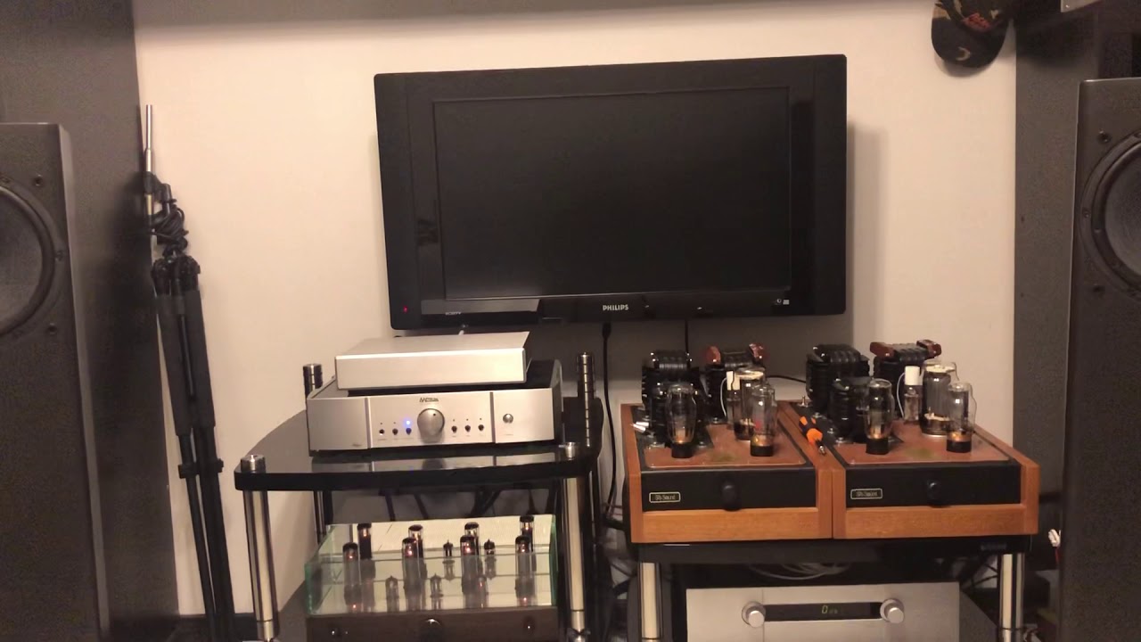

Прослушивание с однотактом на ГМ70:
Тут всё просто - смотрим на график импеданса акустики в предыдущем посте - высокий, широкий горб с максимумом около 3500 Гц. Усилитель имеет выходное сопротивление около 2 Ом - получаем изменение АЧХ с горбом величной около 2,5 дб. Подключаю, проверяю - тональный баланс потерян, слушать не хочется, искать связанные с ламповостью-однотактностью нюансы тоже.
Если есть желание слушать с ламповым безОООСником, нужно добавить RLC-цепочку для компенсации горба параллельно клеммам, и тогда может очень даже зайти.
Прослушивание с SA-5 Клячина.
Этот ламповый усилитель, по словам производителя, имеет высокий демпинг-фактор и предназначен для работы с любой акустикой (а не только той, что заточена под лампу).
Субъективно, средняя часть диапазона звучит с лампарем поживее, проявляется практически на любой музыке.
Так или иначе - зашло. Ну а чуть меньшую отдачу лампы на самых низах с этой акустикой не заметить.
