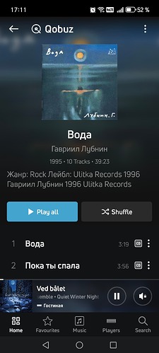

Конечно же ностальгия и житейская не веселая искренность лилась от Г Лубнина, очень люблю диск Вода.

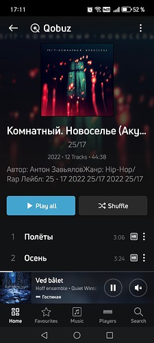

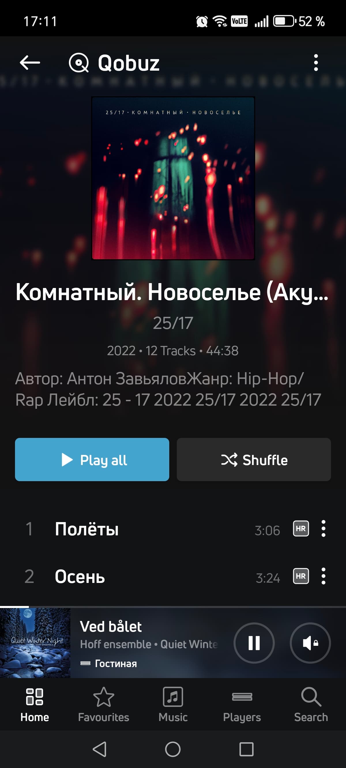

Пульс провинциальных окраин и подворотен речитативом ударял от 25/17. Не зависимо от формы у них глубокие цепляющие тексты. Особенно проникновенный альбом Комнатный, Новоселье.

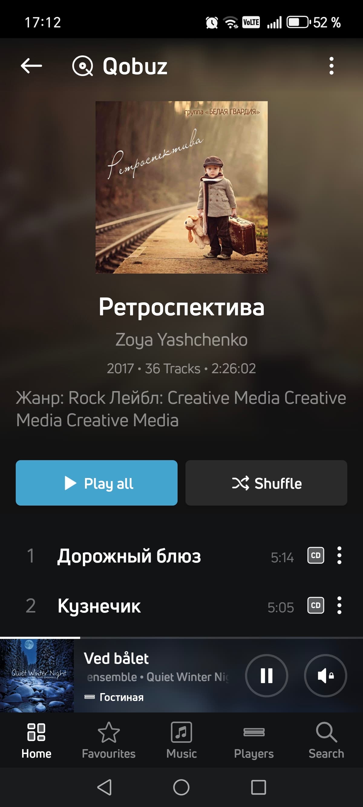

Очень душевно пела Zoya Yashchenko, сложно оторваться от мелодичности, наивности и чувственности её песен-повествований, особенно погружает альбом Ретроспектива.

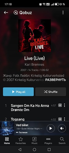

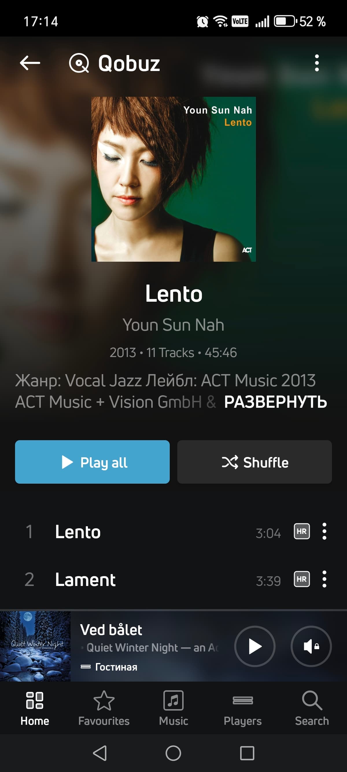

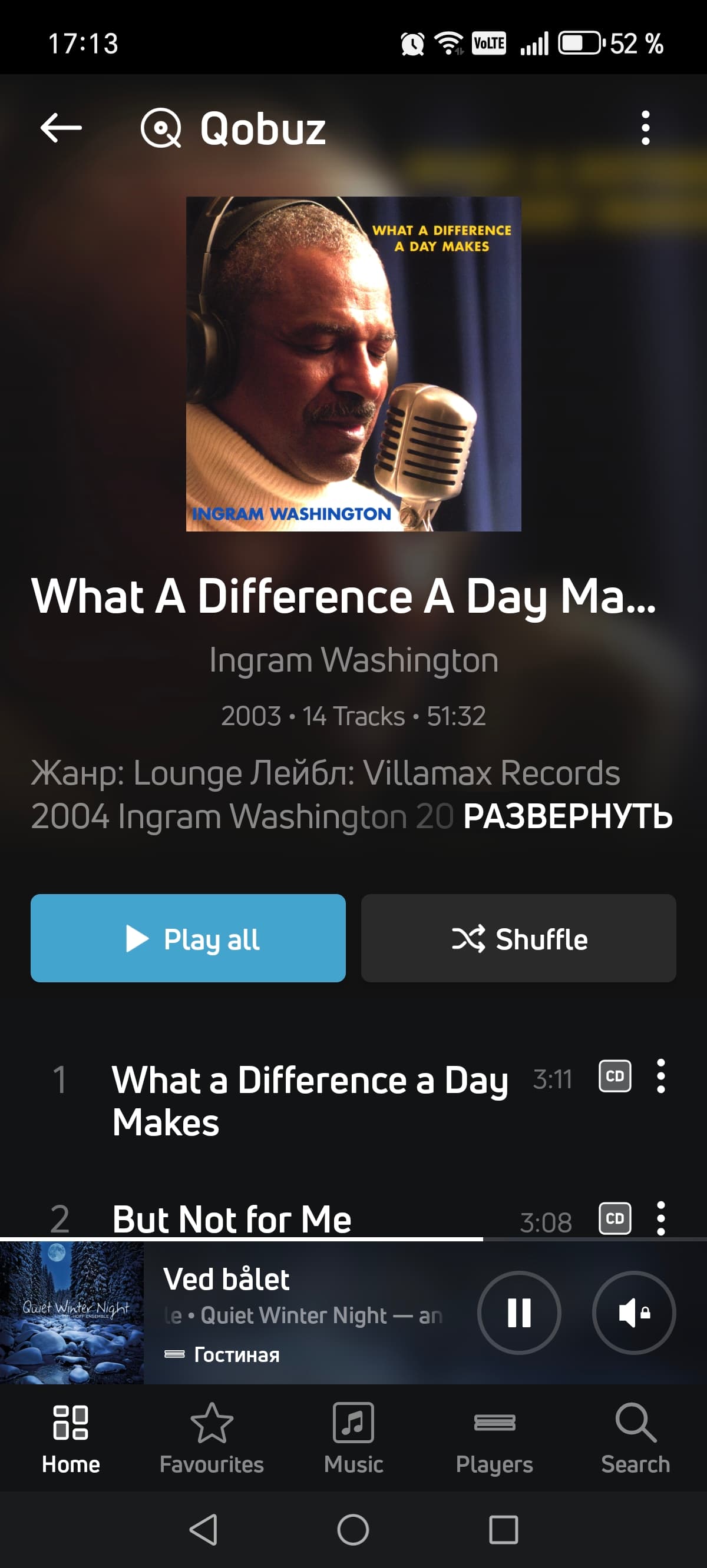

Вспомнил интересный вокал Kari Bremnes, Yan Son Nah, Ingram Washington, ещё более точный, живой, безукоризненный и погружающий.

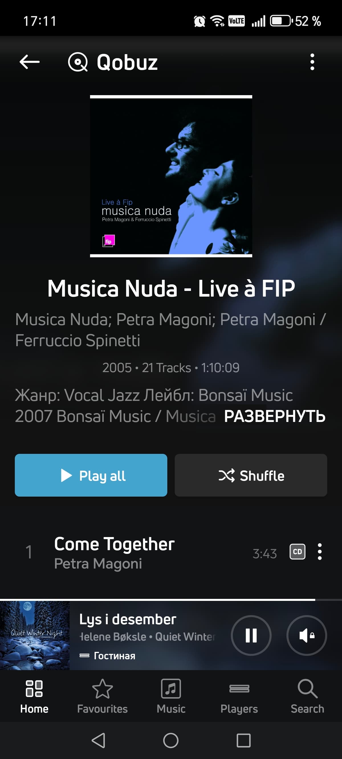

И ещё слушал Morfin, Tinderstiks, L Cohen, Music Nuda, всё с новыми штрихами, отлично.

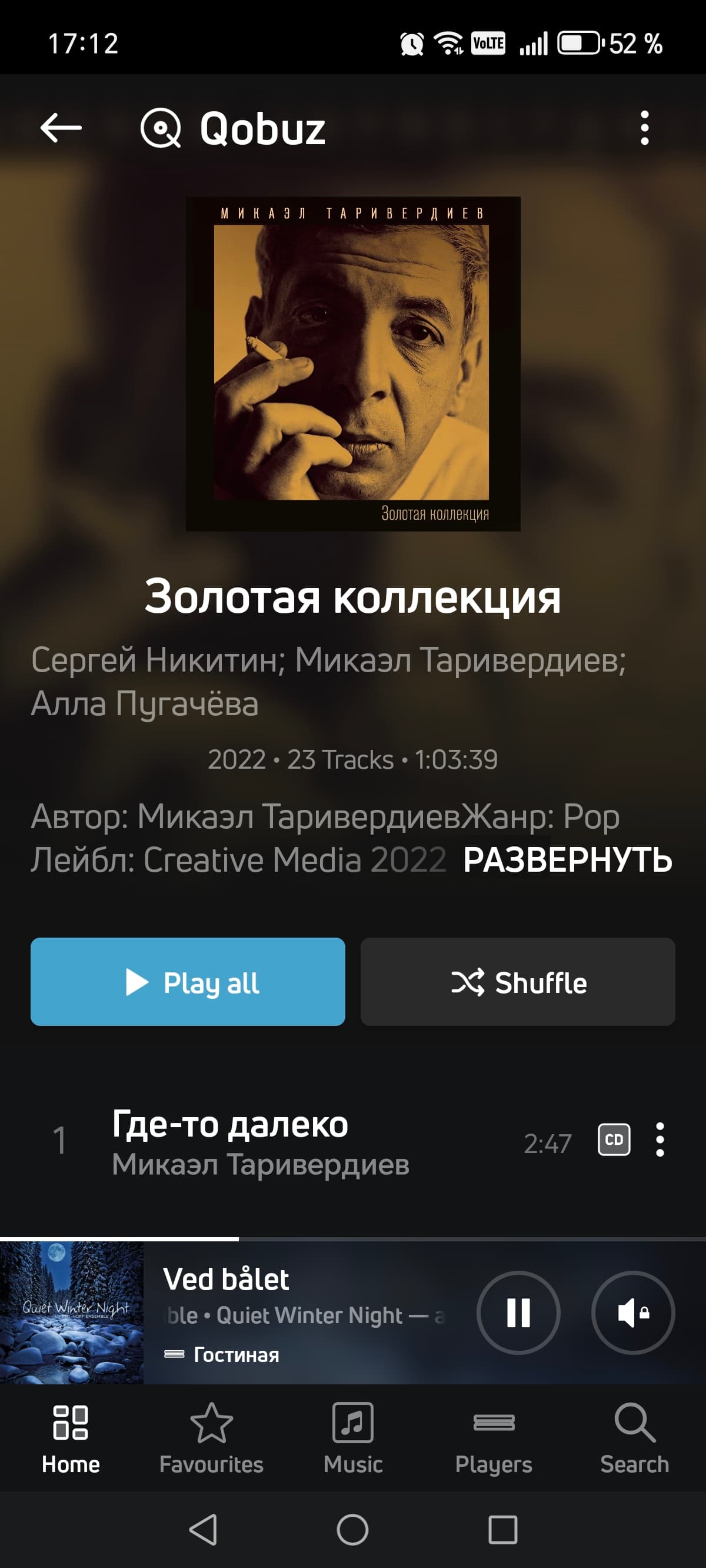

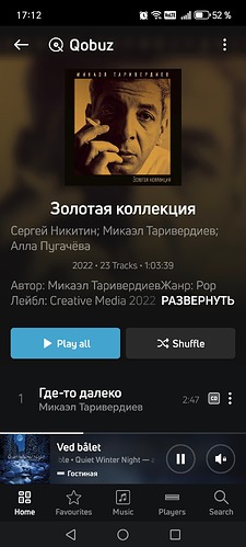

И стоило мне уже в воскресение включить М Таривердиева, всё стало однозначно и окончательно понятно. Выключить невозможно, глаза влажные, все ноты идеальны, чтобы о них забыть, мысли далеко, в голове бесконечный хоровод разных воспоминаний. хочется не останавливаясь плыть с этой музыкой, наслаждаясь, а местами поражаясь, как просто и точно выражена эмоция.

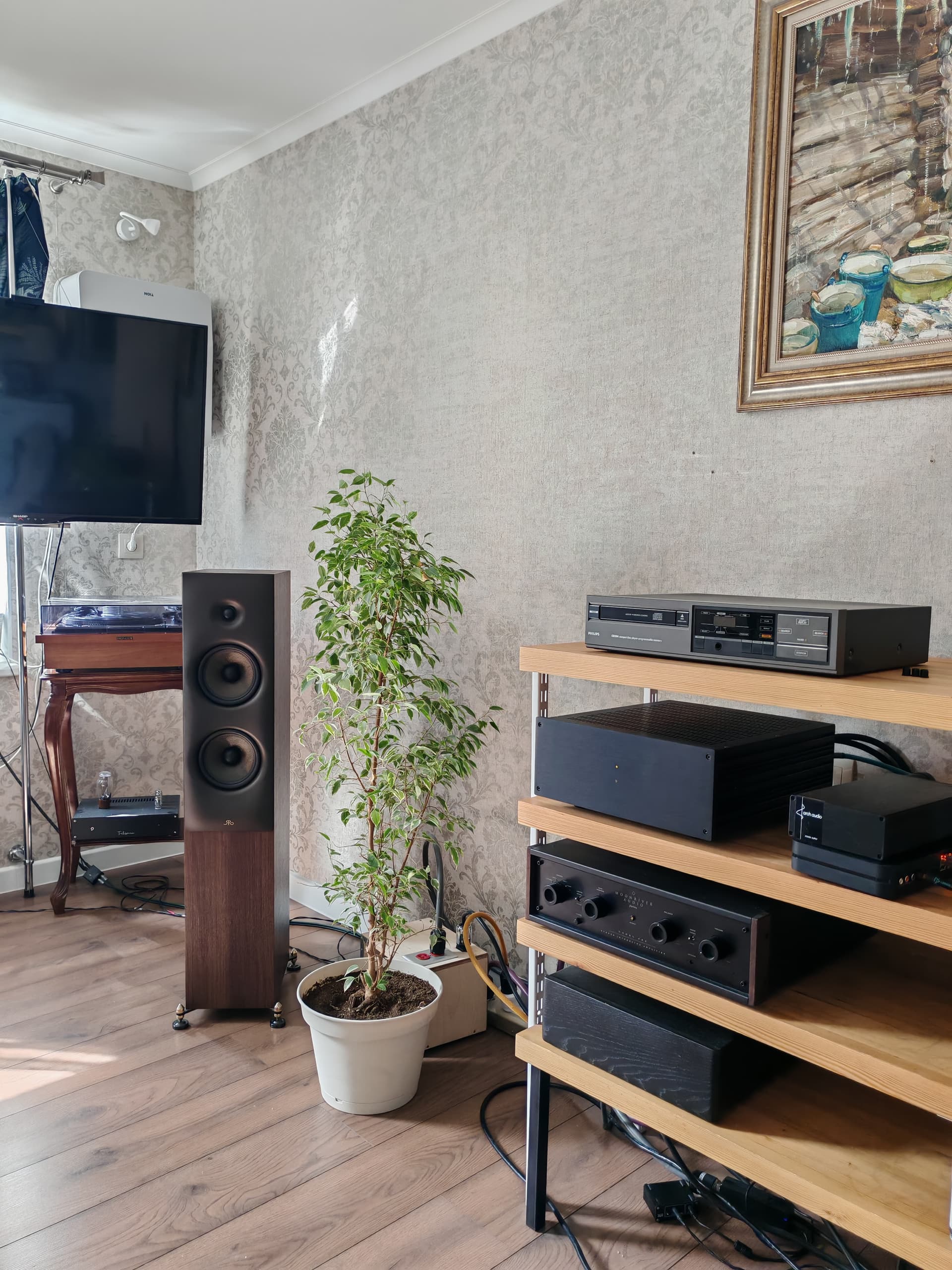

Система, где слушал.
Спойлер
Источник: Bluesound Node2i с апгрейдом питания от @nasa.gov , цифровой кабель Leema Lynx2 rca, цап мой Charm 2.4 tube и NOS DAC 58, межблоки rca Tchernov Reference IC, Classic XS mk2 IC, Hitachi, усилитель Moonriver 404, акустический кабель из Western Electric 19swg, акустика Revival Audio Sprint 4, силовые кабели Tchernov Classic XS AS, Classic mk2 AS, Special 2.5 AS, Федотова, 2 выделенные линии питания, чистые берега wi fi на мод. Netis N4 с бп Шокера, SoniQ и LAN Tchernov.

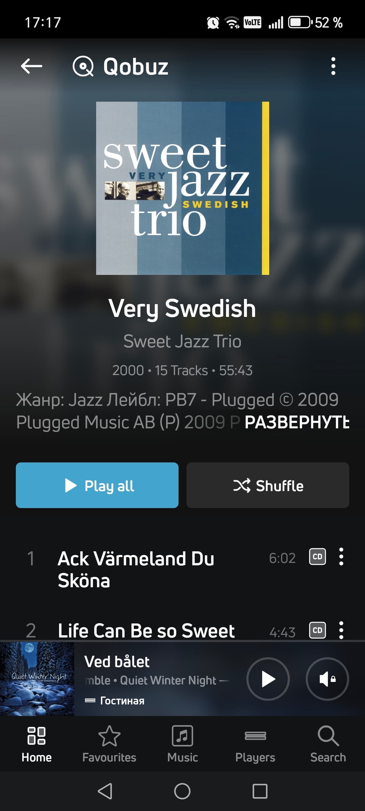

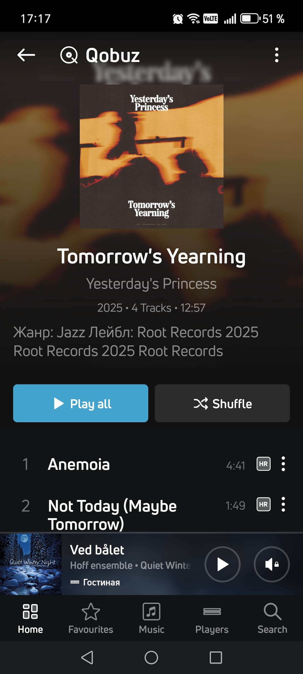

Репертуар.
Спойлер
Ещё.
Спойлер
Спойлер

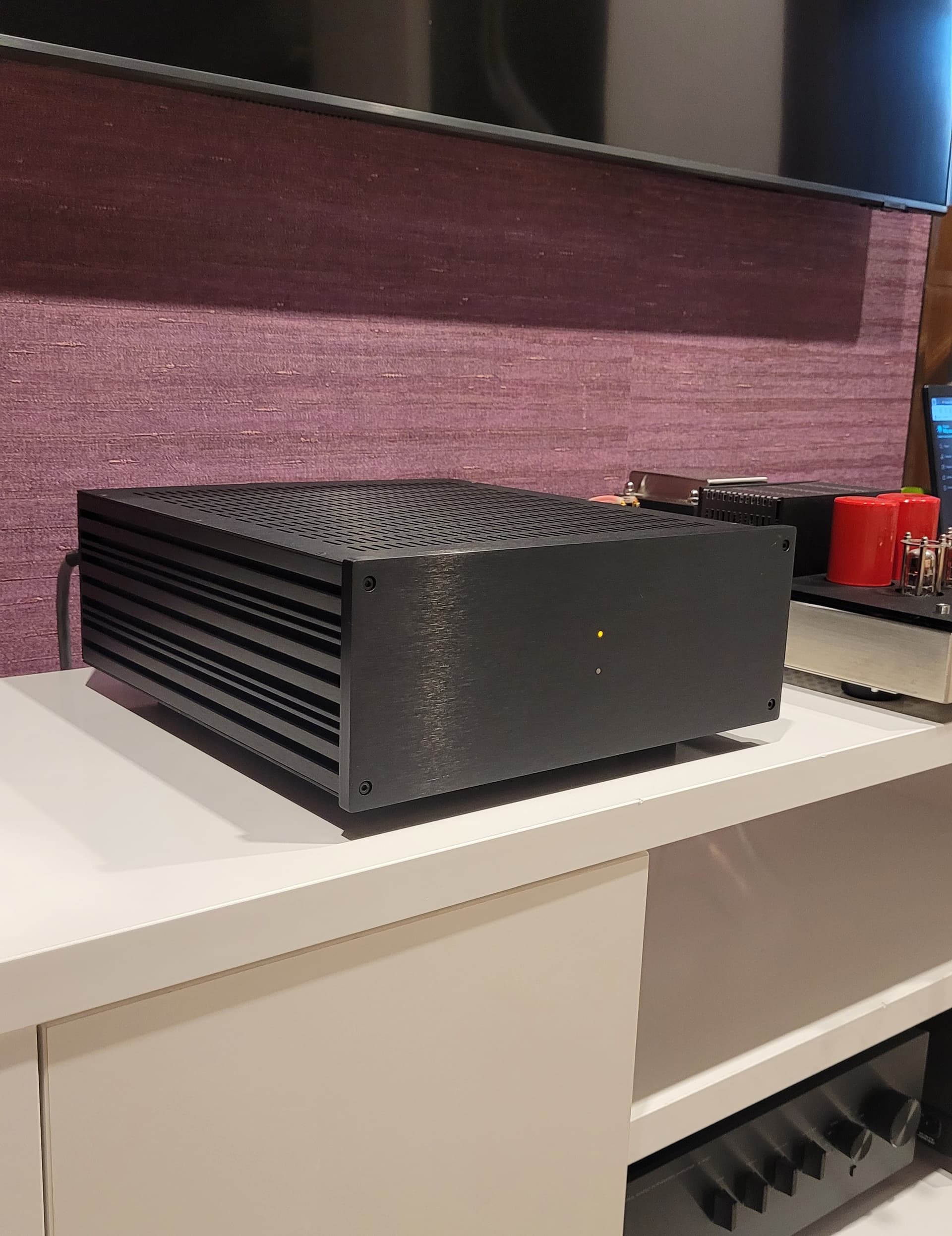

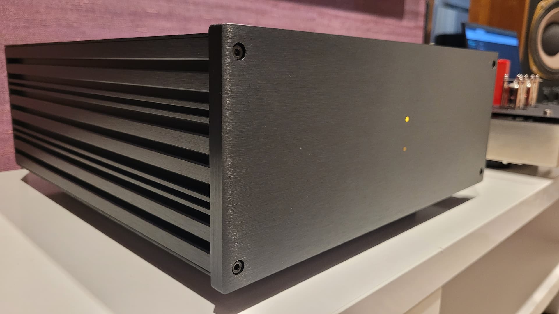

Внешка у цапа впечатляет, качество исполнения на высшем уровне, тяжелый, солидный, просто загляденье)

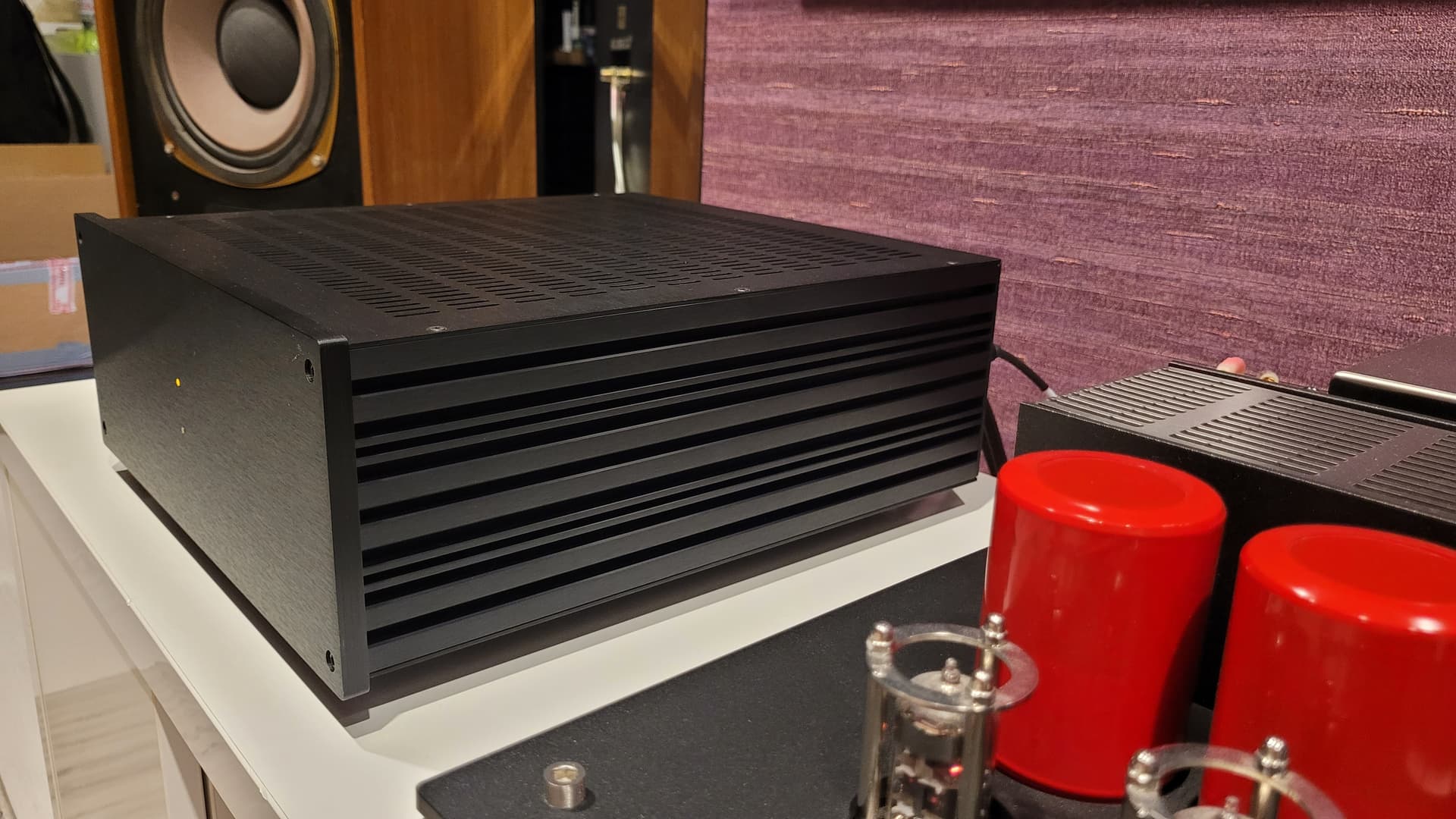

Внешка устройства, тут видно что люди подошли к этому вопросу ответственно))
