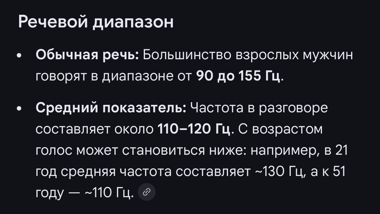

Ну там женщины. :woman: Про них ИИ говорит 140-500 Гц. Эхо точно порхает выше 200. Как мне кажется.
