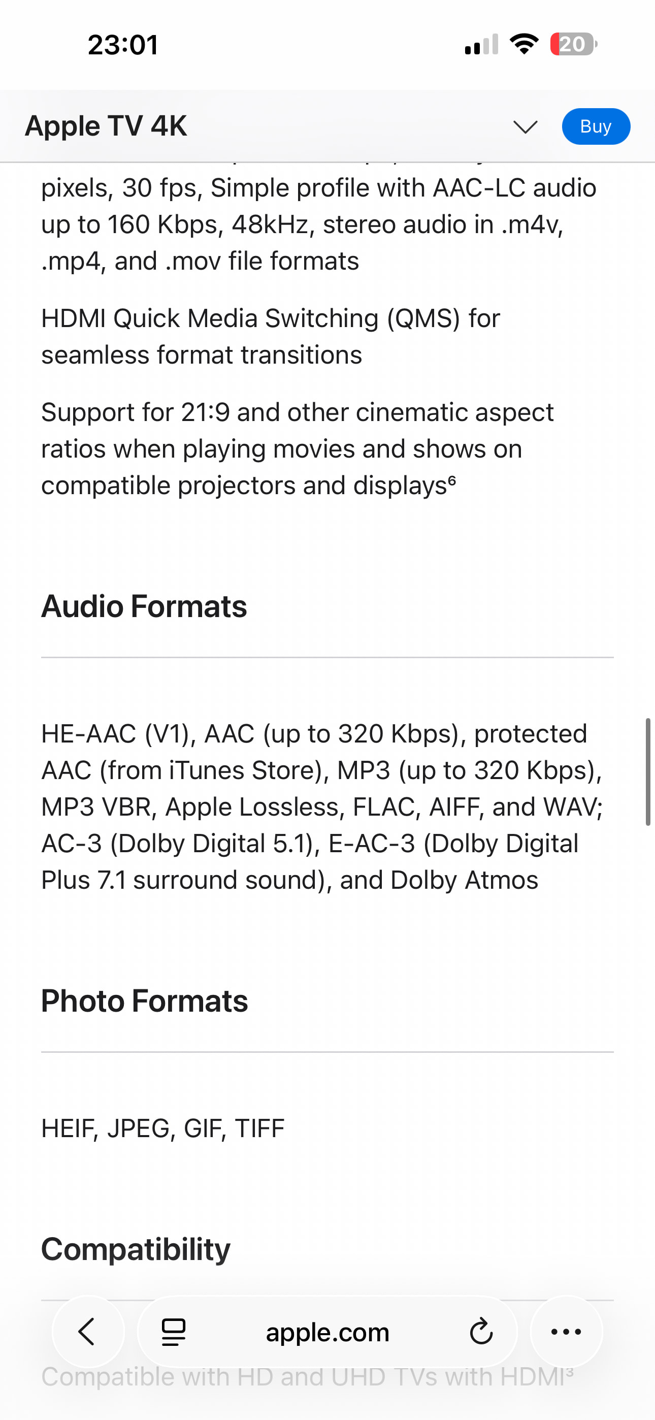

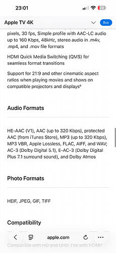

На атв же нет поддержки truehd…
TrueHD есть, нет поддержки Atmos через TrueHD. Atmos только через DD+.
Т.к. у меня пока не было верхнего слоя, то в целом не так важно. Но вскоре планирую добавить первую пару наверх, так что некоторое ограничение будет. Хотя с учетом того, что с русской озвучкой Atmos мало, тем более в TrueHD, то пока опять же не сильно волнует :wink:
Странно… не вижу в ттх
А в каком формате тогда смотрите? Если не с оригинальной дорожкой…
Ну да, в базе самой ОС поддержки TrueHD нет. Она есть в платном приложении Infuse.

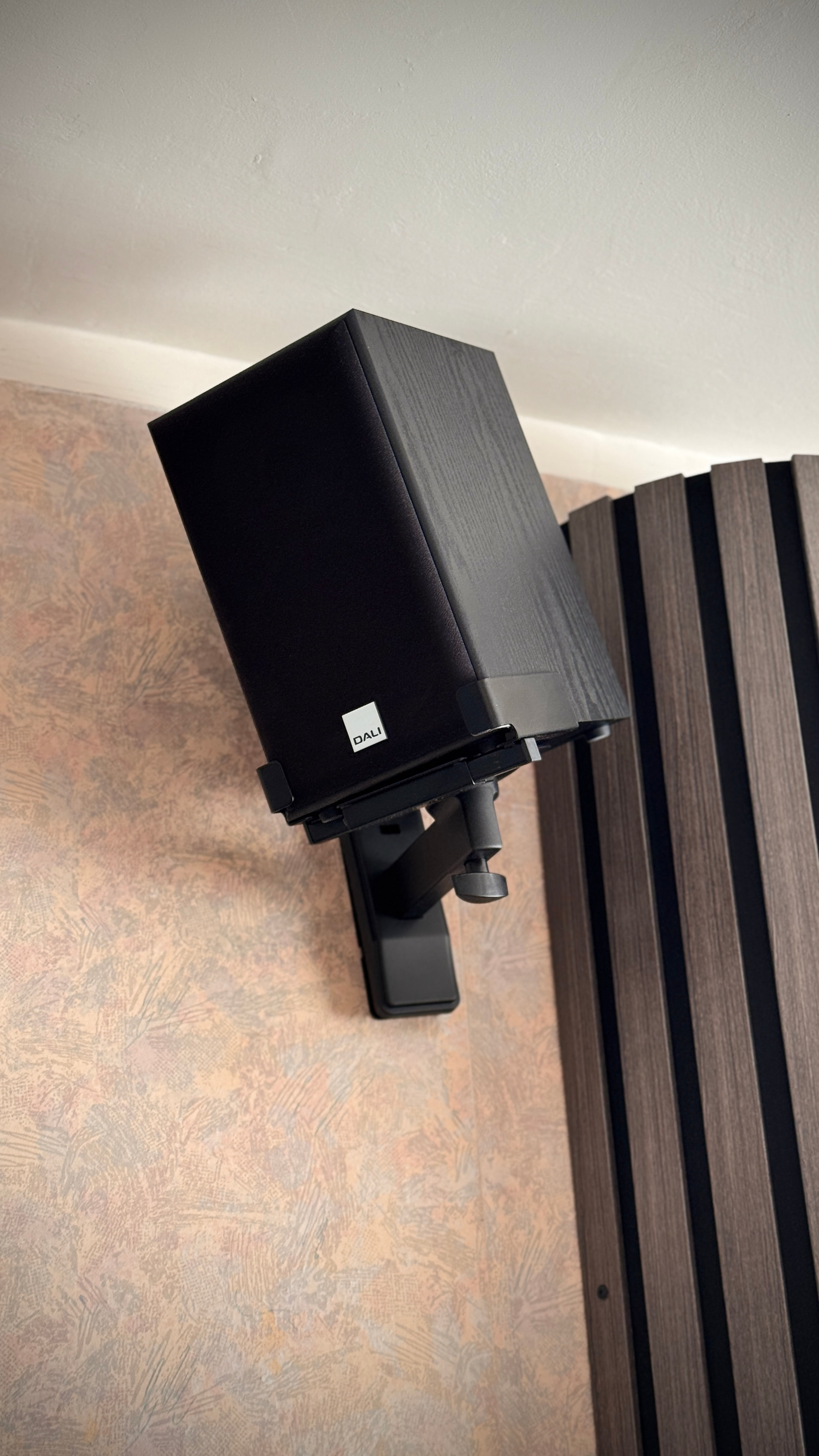

  1. Повесил первую пару акустики Atmos
  1. SVS 2000 заметно так дал больше динамики и разрешения чем 1000
  2. Ну и откалибровал все с новым ПО на планшете.

Это какая модель Dali?
