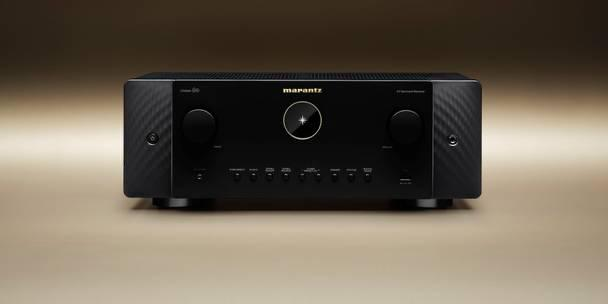

Киносериал MARANTZ — второй эпизод
Представлено второе поколение серии AV-ресиверов Cinema, предназначенных для домашнего кино, в которую входят модели Cinema 50 2, Cinema 60 2, Cinema 60 DAB 2 (только в Европе) и Cinema 70s 2.
Как говорится в пресс-релизе, новинки отличаются значительными улучшениями в качестве звучания, коммутационных функциях, совместимости с играми и гибкости установки. Все они прошли звуковой тюнинг у «Звукового мастера Marantz» и оснащены новым цифро-аналоговым преобразователем на основе 8-канальных чипов. Система коррекции акустики помещения — Dirac Live (лицензия приобретается отдельно). С будущим обновлением программного обеспечения будет введена поддержка Bluetooth LE Audio, что обеспечит существенно меньшее время задержки.
Новая система онлайн-управления Web Control 2.0 дает возможность полной настройки компонентов с любого смартфона, планшета или настольного компьютера. Программный комплекс HDMI Diagnostics 2.0, встроенный в режим CI обеспечивает продвинутые возможности для решения проблем, которые могут возникнуть в сложных системах. А функция Channel Level Monitoring позволяет отслеживать в реальном времени работу всех каналов.
Модель Cinema 50 2 — единственная из представленных новинок с новой функцией Dolby Atmos Channel Expander, которая дает возможность использовать всю доступную акустику при воспроизведении контента Dolby Atmos с фиксированными каналами. Также в ней реализован режим Center Bi-Amp, улучшающий разборчивость речи — он введен в дополнении к режиму Bi-Amp для совместимых правого и левого каналов. Все новые ресиверы пропускают видео 1440p и совместимы с AMD FreeSync. Об изменениях в аналоговом тракте не сообщают, это значит, что параметры усилителей мощности остались такими же, как у моделей первого поколения.
Начало поставок — в сентябре-октябре, рекомендованные цены: Cinema 50 2 — €2100, Cinema 60 DAB 2 — €1450, Cinema 70s — €1100.
Не мало, для ресивера 2026 года?
Это скорее 144Гц, ИИшница облажалась :grin:
