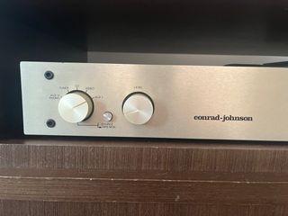

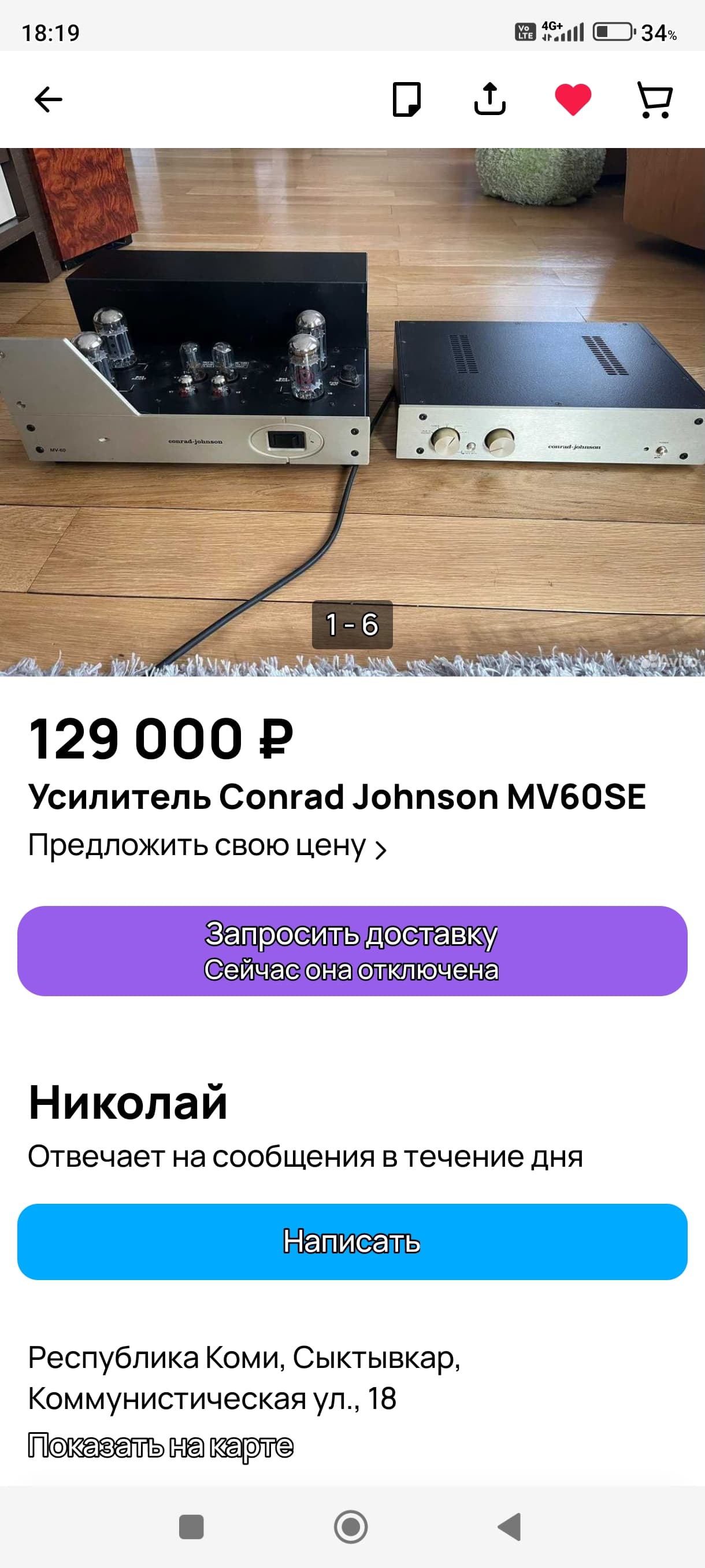

Связка Conrad Johnson MV60se/PV10
=129 000₽
Сюдой или в баргины?))
Мне кажется все-таки наш клиент :
фотки чужие ,акк свежий ,второй лот - инструмент, локация - конец географии.
https://m.avito.ru/syktyvkar/audio_i_video/usilitel_conrad_johnson_mv60se_4772323867?utm_campaign=native&utm_medium=item_page_android&utm_source=soc_sharing
146%

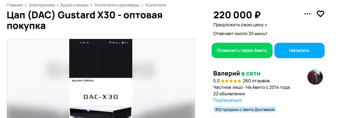

https://www.avito.ru/novosibirsk/audio_i_video/tsap_dac_gustard_x30_-_optovaya_pokupka_4625162810
Цена сильно привлекательная. Кто-то имел дело с этим продавцом?
Вчера цена была 230…сегодня уже 220. :grinning:

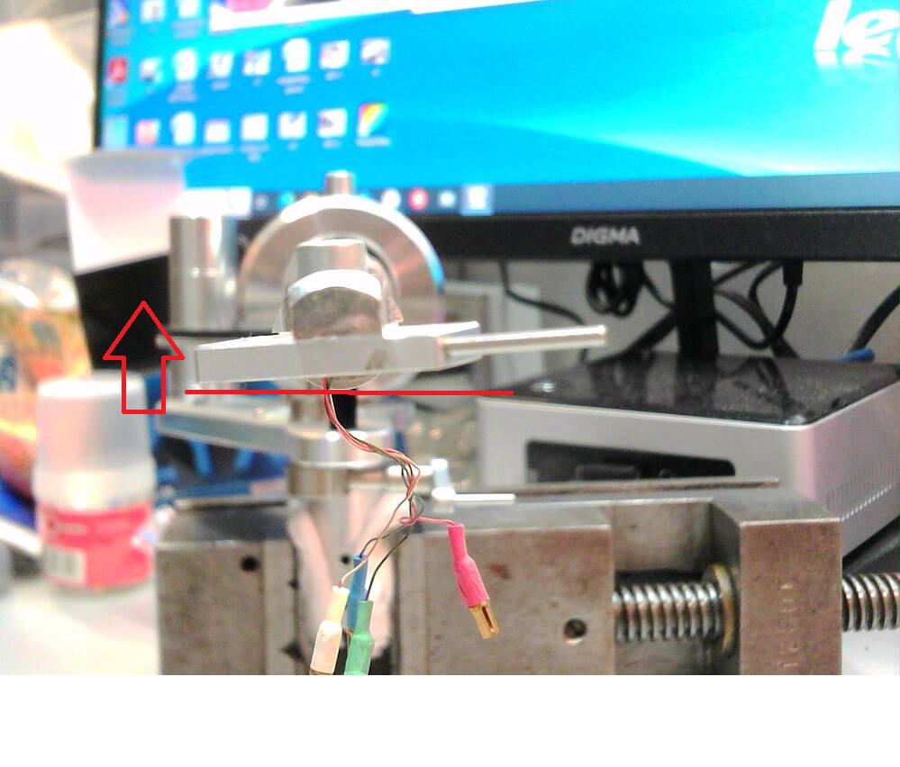

В общем кинули меня по ходу, продали неисправный тонарм, 152к коту под хвост, ещё плюс время мастера который провёл часть работ и не сразу заметил проблему…

Теперь что мне писал мастер… там сразу были косяки, которые и я заметил, но подумал что это не очень существенно, в итоге тоже оказалось проблемкой, но мастер устранил:
Вылез первый косяк. Колонка шарнира тонарма получила приличные повреждения при предыдущих установках. Без устранения задиров в хомут фланца переходника вставляется с перекосом. Придется сделать кольцо -калибр и пришабрить втулку. При открытом отверстии для смазки шкуркой лучше не тереть, его не закрыть, резьбы в отверстии нет.
Ну и вот сегодня при попытке установке мастер выявил основную беду:
Настройки прекратил. Тонарм с проигрывателя снял. При настройке баланса обратил внимание что винты контр груза не имеют проставок из пластика. Конусы входят в мягкий металл резьбы направляющей. При детальном рассмотрении тонарма выявил дефект указывающий на серьезную неисправность. К сожалению вам продали явно неисправное изделие, как рабочее.
Положение левого конуса качелей говорит о явном разрушении (или полном отсутствии) левого подшипника. Неисправность грубо замаскирована вворачиванием винта конуса до упора в чашку подшипника. Положение оси рычага по азимуту смещено на несколько градусов по ЧС от горизонта. Это серьезная неисправность, не знать о которой продавец просто не мог. При заявленной стоимости тонарма человек поступил непорядочно.
Как решить вопрос, решать вам. Ремонт довольно серьезный, потребует времени.
Отписал это всё продавцу (включая фото), далее скрин переписки:
В общем позиция там понятна, бороться шансов не вижу, тут его слово против моего, доказать что это не я и не мастер сломали тонарм шансов не вижу, так что смирился с тем что меня кинули и довольствуюсь оставленным на авито отзывом, ну и вот тут написал… в печали конечно, для меня это фактически мой полный заработок за 2 месяца в трубу вылетел… но что поделать, бывает, живём дальше…

Это конечно жесть…( давно такого не встречал. Такое впечатление, что его весь зачем то разбирали и потом на продажу кое как собрали…
Очень неприятно, соболезную…
А может это его когда то в сфере звука налюбили? Я знаю людей, которые могли такое эксплуатировать и даже не понять что тонарм убитый.
Хотя конечно вероятнее, что виновен продавец.
Но вообще в голове не укладывается. Тонарм без одного подшипника. И прям в таком виде отдать покупателю???
Ну всё возможно, мастер правда когда по телефону с ним общались очень скептически к этому варианту отнесся, т.е. он считает что с такой неисправностью не мог 1.5 года жить человек… Там ещё когда я только получил тонарм и мол отписал что вроде в целости всё доехало ему (я же чайник, я наверное бы даже прям смотря в неисправность подумал бы что может так и нужно… ну когда мне уже мастер фото прислал и расписал, тогда я уже понял…), я ему написл что у меня за проигрыватель, что хочу Зикс голову поставить, ну он тогда мне написал:
У меня ZyX 100 голова была как раз на этом тонарме
Звук был супер на MICRO SEIKI 1500
Ну я это мастеру озвучил по телефону, он ооооооооооочень скептически отнесся… опять же, если посмотреть в проданных лотах, то человек явно в теме…
Ну и вот ещё момент, я уже отметил его выше, на фото лота сфоткано так что косяка там не видно… в случайности в данной ситуации слабо верится…
Да, больше похоже на тупой циничный кидок.
Но в общем, не расстраивайтесь уж черезчур.
Тонарм отличный, эти проблемы с ним вполне решаемые. Ничего необратимо поломанного нет. Надеюсь, ваш мастер все восстановит, и тонарм вас еще порадует.
У него нет времени пока, большая загрузка, может через несколько месяцев… пока что вот наверное на форуме по совету мастера куплю ADC LMF-2, мастер его поставит и буду жить с ним, может когда нибудь поменяю на Акустик Сигнэйчр, если мастеру урастся его починить и он посчитает его достойным для того чтобы на него поменять ADC…
Жесть какая… что же за жопорук его так ставил… Явно сильный и не сильно умный…

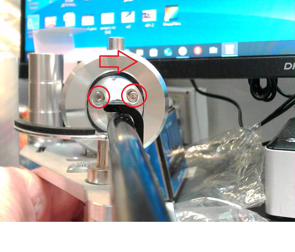

Меня только проблема с Азимутом смутила. Там перекос вроде от смещения в настроечных.
Судя по положению винтов ее загнали в крайнее положение.
Отпускаются два или три винтика (в зависимости от версии) и трубка тонарма вращается по стрелке
То есть возможно там не сломано? Мастер хороший, мне кажется он бы проверил если бы не был уверен что там прям сломано…
Если азимут, то похоже сбита настройка

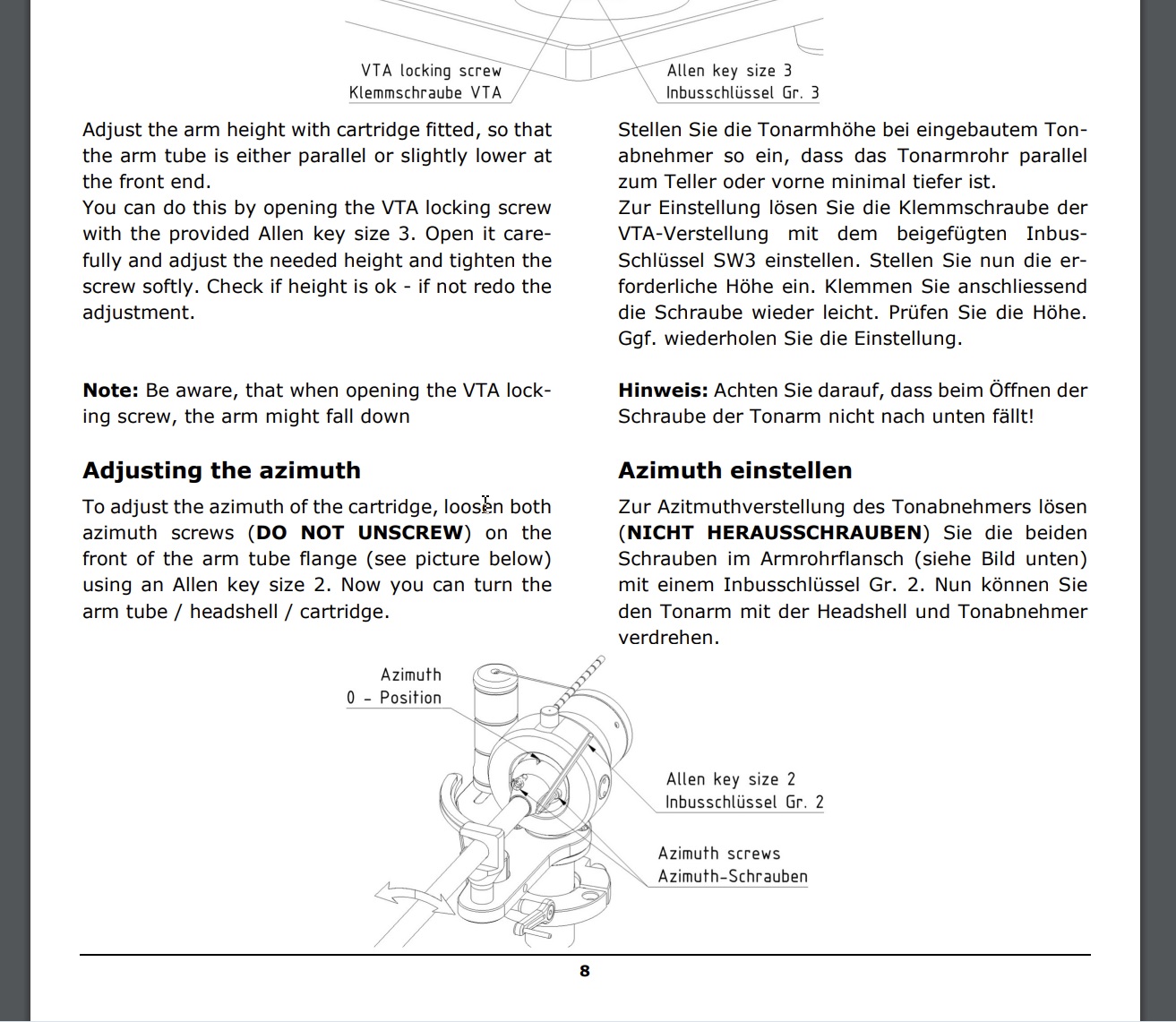

Вот полная инструкция
