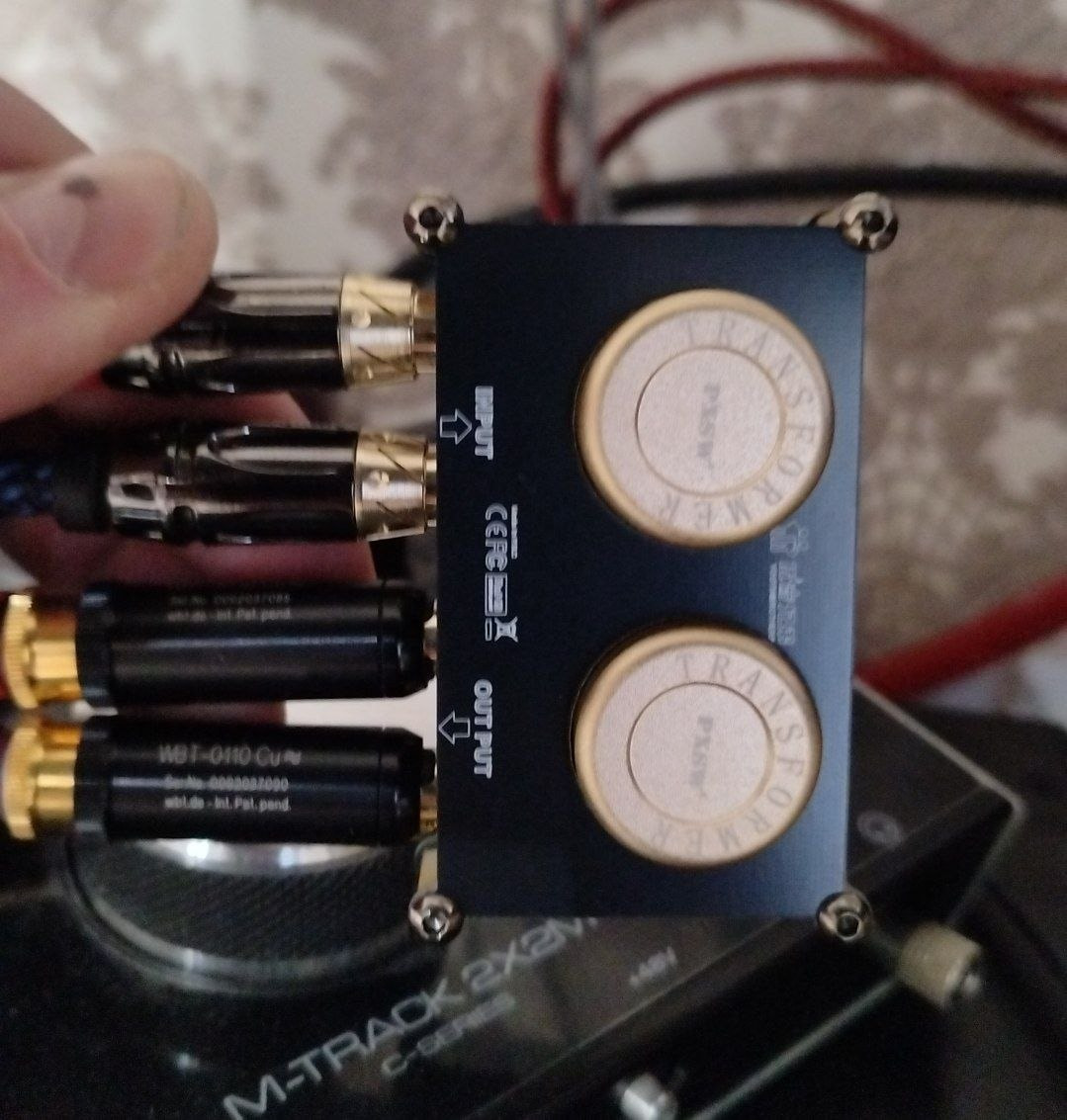

Читерство чистой воды. Купил вот такую штуку и поставил ее между выходом деки и входом в пред
Зачем? у меня современный усь и у него явно что то с чувствительностью входов. дека играла вяло, чувствовался недостаток частот и объема. я то помню как у меня звучала дека раньше. Так вот - на выходе имеем явный прирост по нч, сумасшедший объем и детальность. цена вопроса 2400 на али.
Как называется устройство?
Интересно на какое входное напряжение сигнала рассчитаны трансформаторы. Легкий перегруз дает правильный спектр гармоник, но очень легко переборщить. А еще АЧХ искривляется - НЧ вниз (из-за гармоник кажется что их больше), ВЧ вверх на 2 дб (вот она детальность).
вот оно
https://www.ozon.ru/product/usilitel-zvuka-cow-amplification-gain-passivnyy-predvaritelnyy-uroven-mobilnogo-telefona-kompyutera-3122377677/
написано что повышение 1:2
