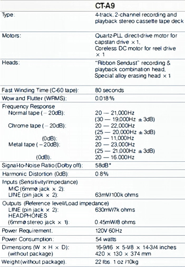

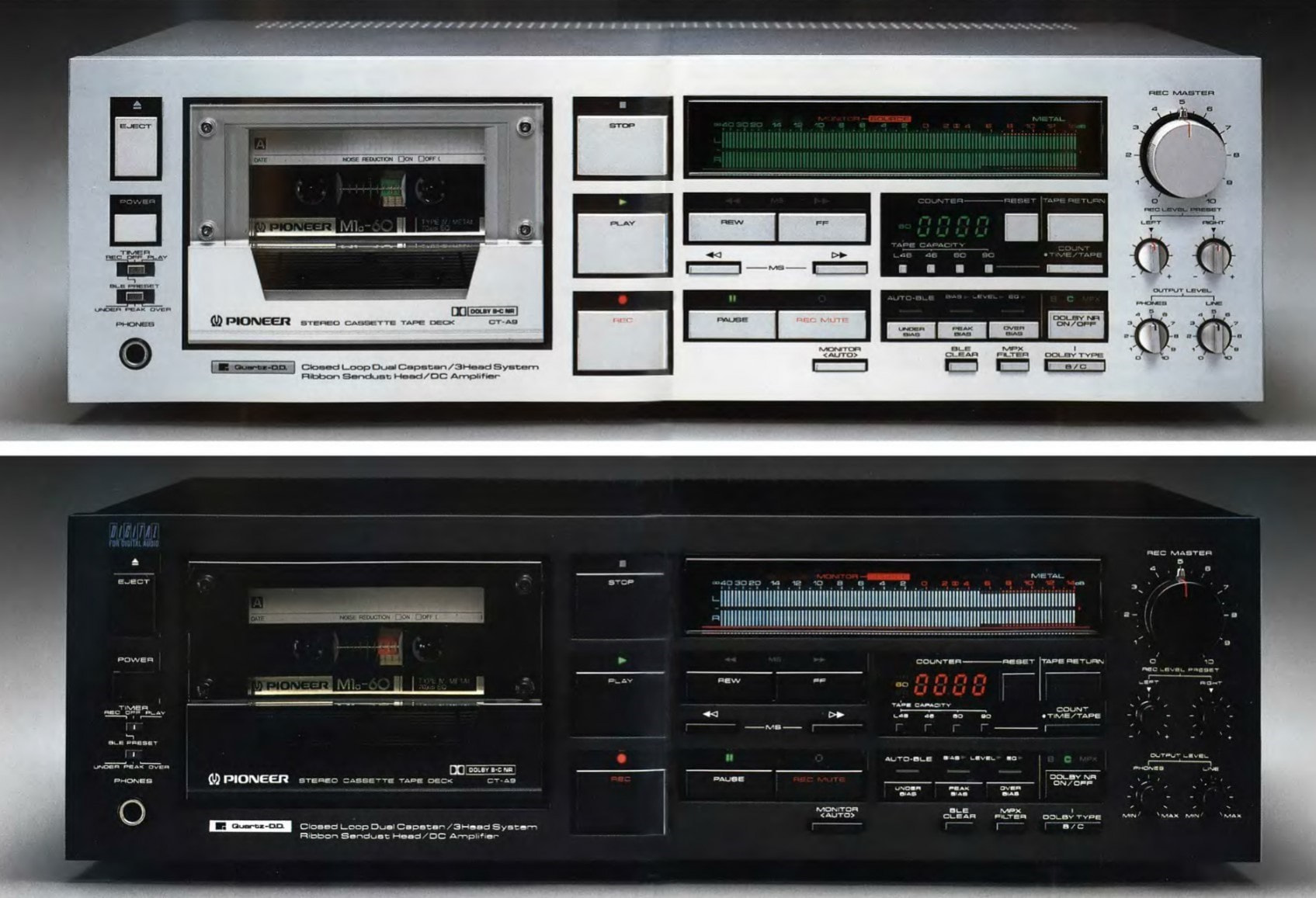

Если из пионеров, я бы выбрал Pioneer CT-A9, супер авто бле
Это , на мой взгляд , лучшее что создал Pioneer!
Так А9 была последней ,топовой, в линейке кассетных дек.

А как же А9D?
Я бы ее поставил выше
Ни чего в этом удивительного нет. Как и в том , что на том же складе лежали запечатанные коробки с аппаратурой из того же времени. Воспринимайте , то как “Бабушкин сундук” :grin:
Пожалуйста. Я могу рассуждать, только о том , что юзал и слушал. Так из всех Pioneer-ов данный аппарат был лучшим.
