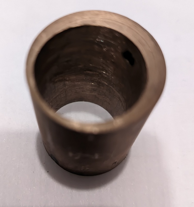

Для Ленки эксцентриковая переходная втулка нужна, если шасси не трогать
типа вот такой.

У SX выходит по 1мм отверстия, такие тонкие свёрла конечно погнутся.
И да не откручивается, пока залил WD, а дальше буду думать.
До какого предела это нагревать то можно?
Кончики обтачиваются на наждаке. А при наличии бормашины, нужный ключ легко делается из любой закалённой железяки. Я использую ненужные перьевые свёрла по дереву
Возможно я по памяти ошибся в диаметре. Но вообще погнуть сверло непросто, если оно качественное. )
Но вот с ситуацией когда пробка не откручивается, я не сталкивался ни разу.
В микролифте только металл и пластика нет - я выставлял фен на 180 гр и грел поверхность по кругу где резьба . Сопло ( примерно 3 мм) на расстоянии пару миллиметров от заглушки . Конечно общая температура лифта до 180 не поднималась . По принципу нагрел - остудил , пока заглущка не сдвинется с места .
Нагрел внешний корпус, а заглушку быстро остудил ваткой обильно смоченной в спирте (быстро испаряется) и сразу откручивай.
Докладаю))
Ночь и половину дня простояла в керосине, не очень помогло, в итоге поцарапал эту крышку, потом взял старенькие круглогубцы и заточил им концы под размер отверстий, вот ими и открутил, со скрипом. всё почистил, смазал, крышечку покрасил.
Ещё не ставил, но есть ощущение что теперь опускается слишком медленно, но будем посмотреть))
Микролифт у SX чёрный, боюсь при нагреве это покрытие слезло бы.
Спасибо всем кто помогал советом!
