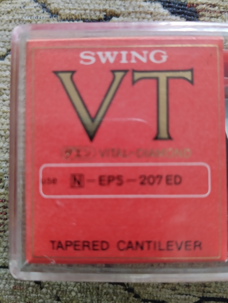

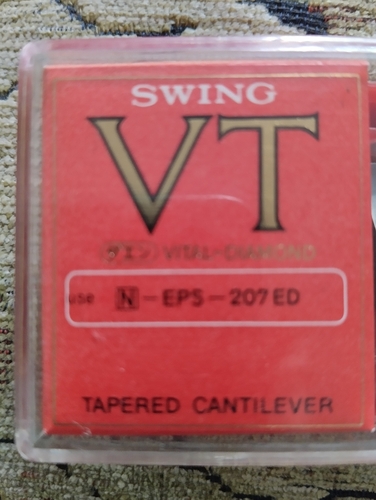

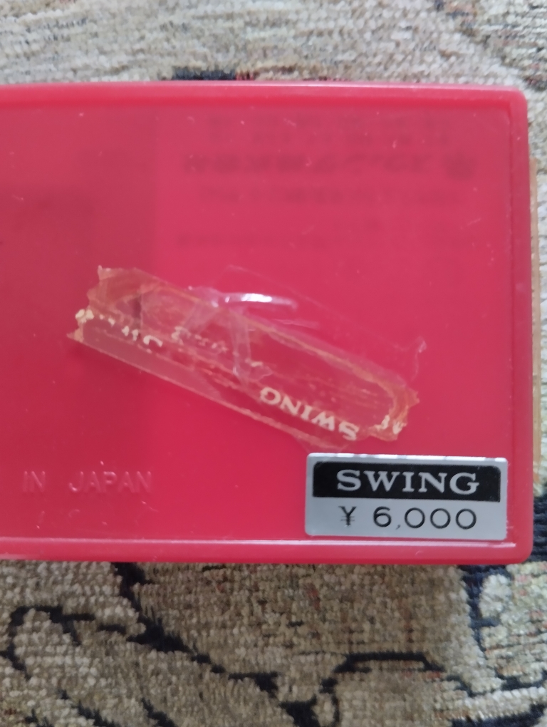

У меня на головке Technics 207 стоит вот такая эллиптическая иголка.
Спасибо!

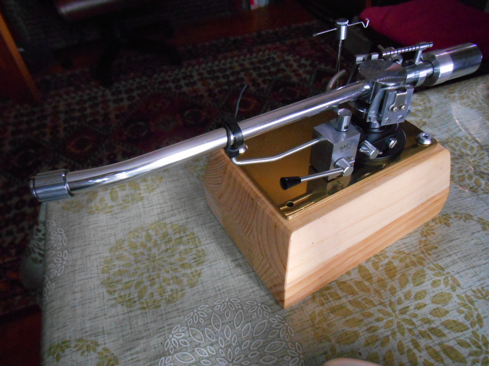

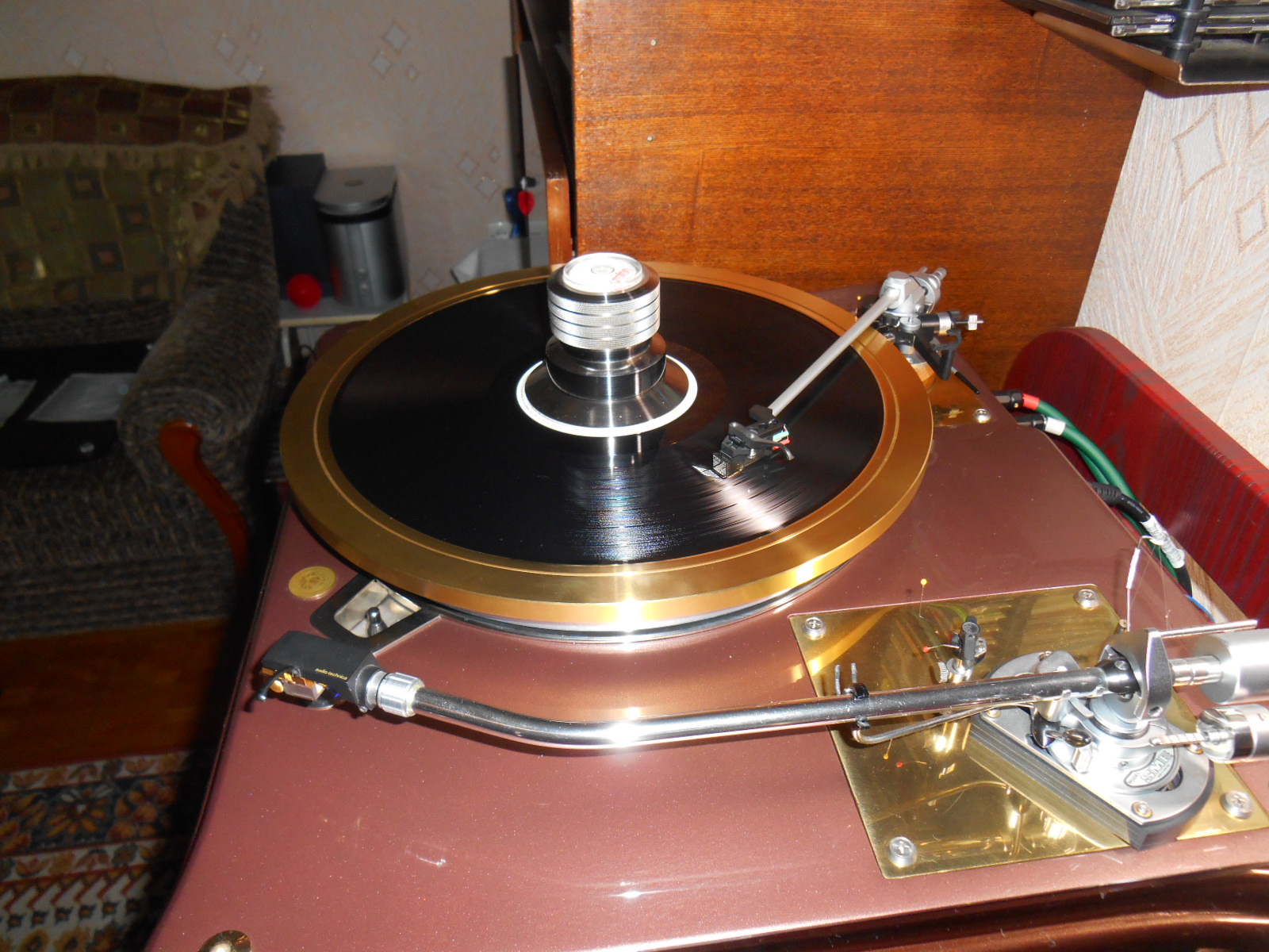

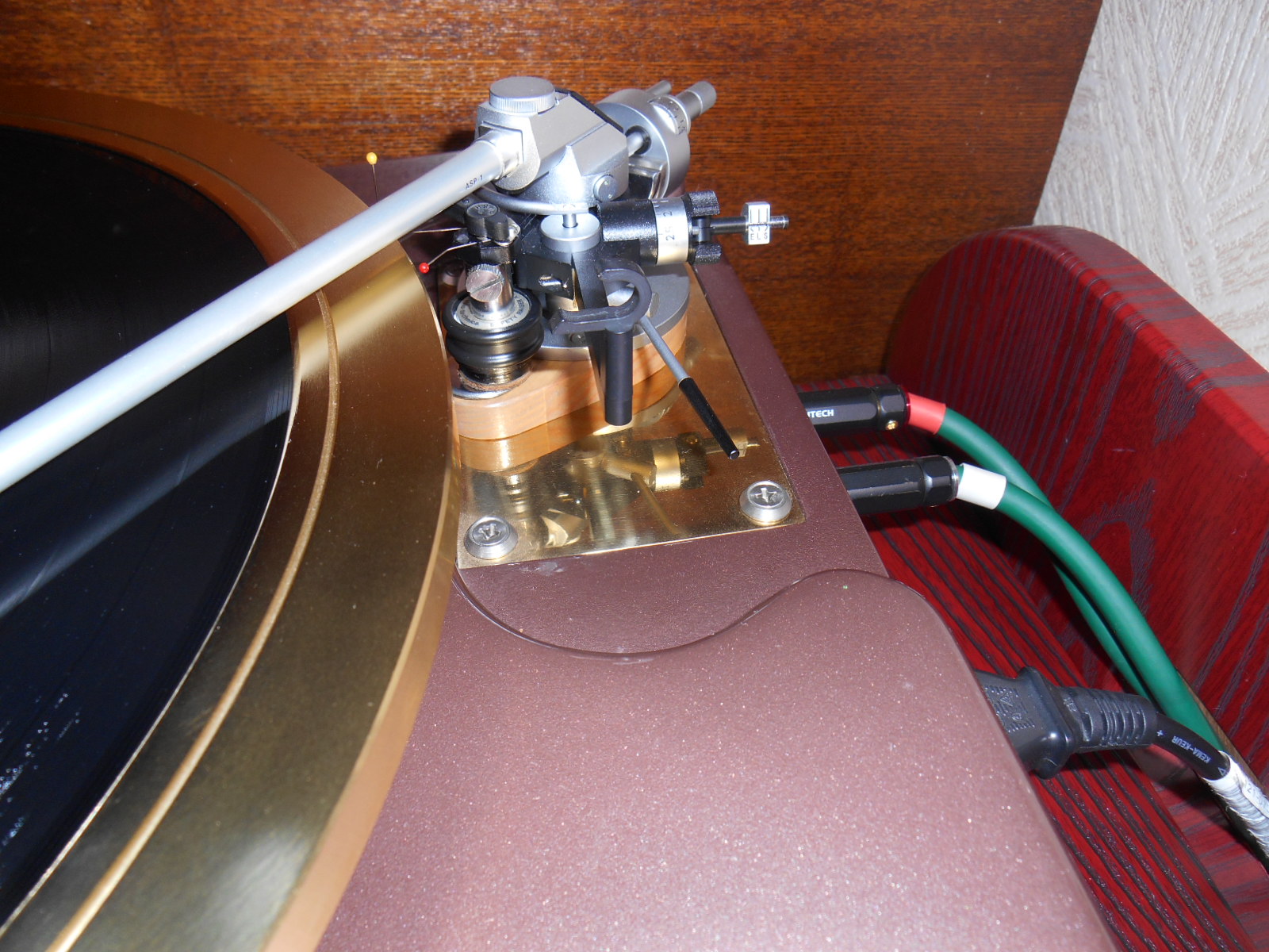

Посмотрите пожалуйста, мой опыт решения данной проблемы. В двух словах: одинаковые латунные пластины 5 мм., крепятся в отфрезерованных постелях в плинте 4-мя саморезами, с разными установочными отверстиями под тонармы. В моём случае, это сверх лёгкий тонарм AT-1100 c головой Ortofon VMS-30 Mk II, на второй пластине Saec WE-308 с Micro Seiki LM-10. Тонармы отрегулированы, замена: четыре самореза открутил, отключил 5-ти пиновый разъём и поставил новую пластину с другим тонармом, заранее подключив, разъём. Всё, можно слушать.
