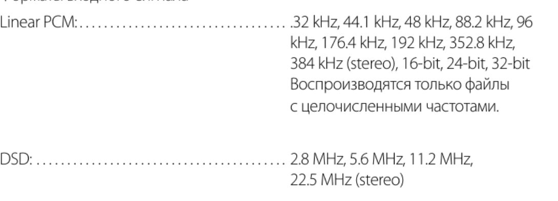

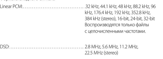

А почему DSD256, совершенно спокойно DSD512 принимает.
Формат DSD512 поддерживается через USB и стример. Через коаксиальный и оптику DSD64 в DoP. И если я правильно понял инструкцию, через USB он может принять PCM 705.6kHz.

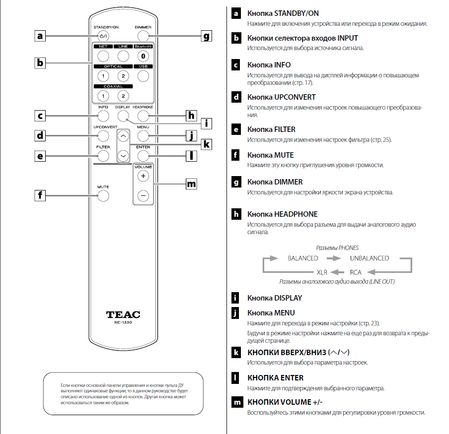

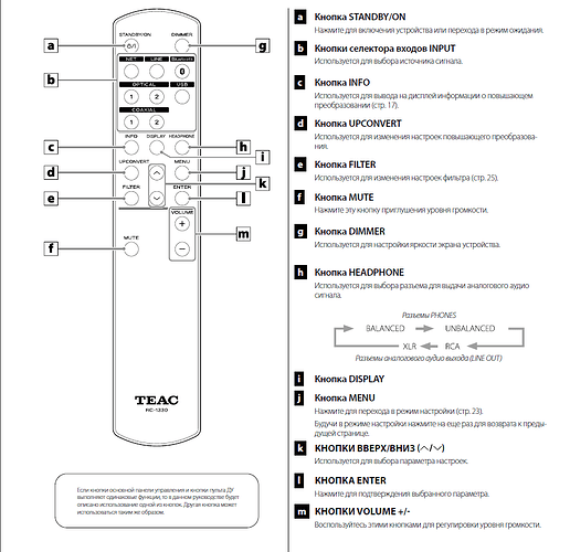

Прочел вышеприведенную инструкцию. Спасибо. И все таки просветите, какими кнопками или еще как, управлять и запускать файлы с флешки с передней панели. Пульта от 701-го не видел, у меня 505, может там есть соответствующие кнопки. В пульте 505-го точно нет.
Вот Пульт 701-го….. из описания PDF. Свой дома, фото предоставить пока не могу….рабочее время…
Спасибо. Да практически такой же как в 505-м. Ну и как с этого пульта запустить воспроизведение с флешки? Ни как…. Вот я и говорю, что в оффлайне с флешки (да и вообще) воспроизведение не запустить.

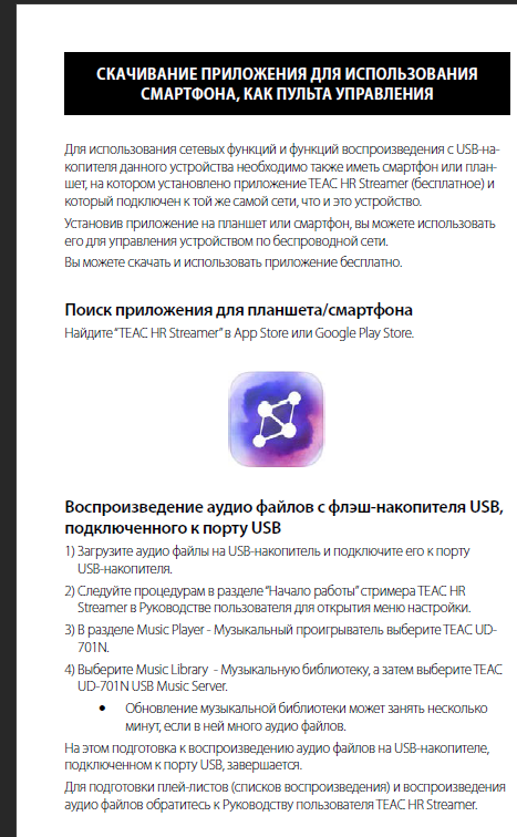

В качестве пульта - смартфон.
Добрый вечер .Никак
Управление через приложение : teac HR strimer,Lumin или Esoteric.
Приложение на базе андроид и айфон.
Устанавливаете на на телефон ,подключаете к локольной сети оба устройства.
Выбираете в приложении воспроизведение с флешки.
Приложение команды выполняет с задержкой и бывает зависает.
Помогает переключение на другое приложение в телефоне :люмин - тик или изотерик.

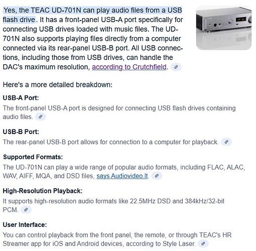

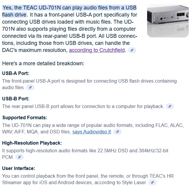

Так на этом скрине просто написано,что он может запускать.
С морды запускать он не умеет,как и с пульта.Только со смартфона.
