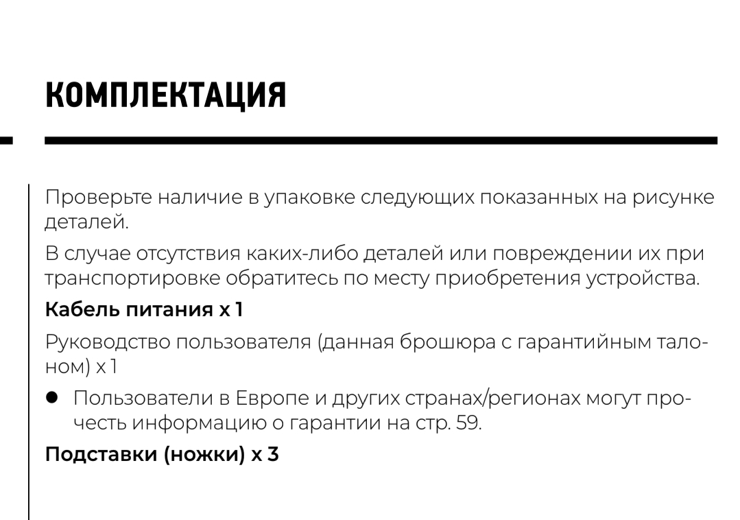

Коллеги, подскажите плиз. В комплекте с клоком Teac идёт BNC кабель?
Только кабель питания и ножки
Спасибо.
