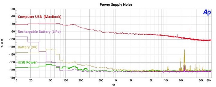

iFi показывают постоянно свои охеренные графики. Вот только в реале их блоки питания говнище донное. Они шумят не на графиках, а прям в тракт.
В мозг
Здесь важно не что IFI пишут, а что шум реального USB порта даже макбука высок.
Средние значения шума по питанию с порта USB - на уровне около 100 мкВ.
Можно довести его до 0,1 мкВ - разницу хорошо видно ?

При доработке моего конкретного источника замеряли на всех USB портах - лучшим был (в стоке) порт с планкой 70mkB. В стационарном обычном компе - от 120 до 250 (при этом были еще и пиковые выбросы с гораздо большими значениями).

кривульки мерять нужно на выходе цапа или хотя бы Беркли, а не на выходе компьютера, всё равно, что в большую электрическую мясорубку закинуть кусок мяса 50 грамм и 100 грамм, на выходе получим один и тот же фарш, кроме того не забывает что сам AP гадить может.
Как можно замерить эти шумы и получить график ? Осцилограф нужен?
Audio Precision
У Вас есть данные опровергающие уровень шума на выходе USB обычного системника , или выкладки, которые позволяют объявить устройства, которые занимаются развязкой от питания с компьютера и реклоком бесполезными ?

Интересно было бы все это промерить usb
это бессмыслено, понятно что шумы будут на выходе ПК, но мерить их надо после Беркли, а потом сравнивать с Вашим “очищенным” ПК также на выходе Беркли
Ноут с самым плохим графиком.
