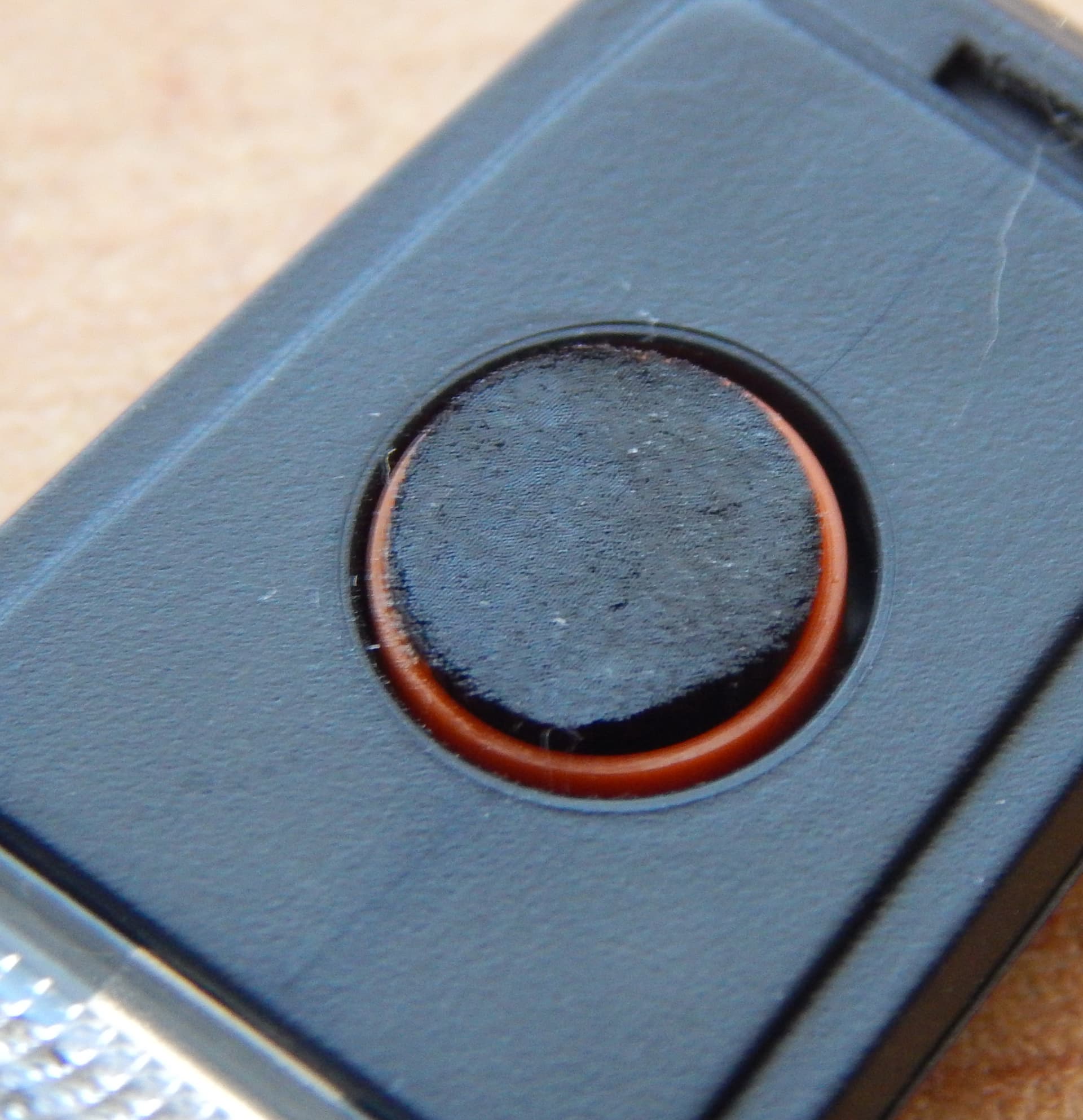

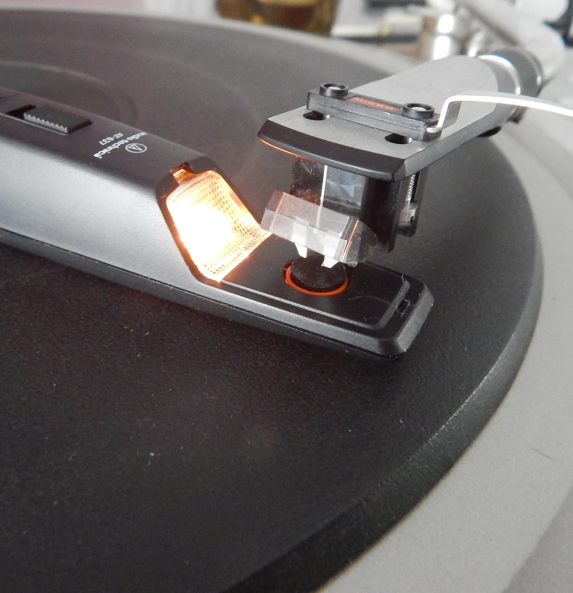

В устройствах типа Audio-Technica AT637 помимо микрощетинок, в которые игла опускается еще жижа используется - та же жидкость для чистки иглы Audio-Technica AT607. Плюс эта площадка с микрощетинками, смоченными жижой вибрирует с частотой примерно 400 Гц. Про частоту на каком-то форуме читал,в паспорте про нее ничего не написано. AT637 при работе издает шум небольшой, в принципе можно частоту измерить.
Старую засохшую много лет назад грязь с иглы не очищает!
Девайс во втором сообщении этой темы и есть развитие идеи AT637. Частота снижена до безопасной, очищает очень хорошо - и у меня, и согласно отзывам на зарубежных форумах.
