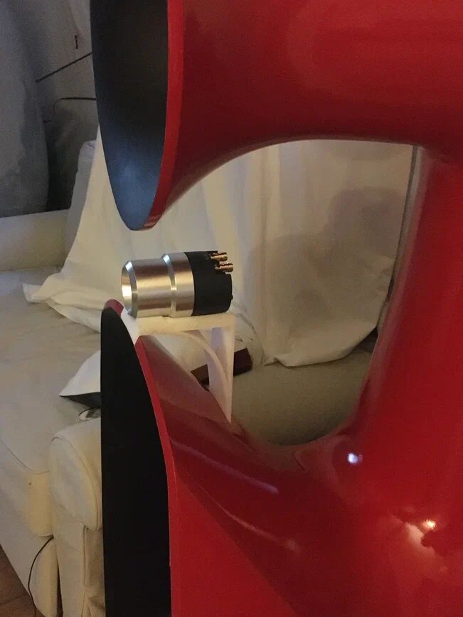

Уважаемый Виктор. Мы, конечно же, пробовали примерно всё, чтобы только не заморачиваться динамиками, включая коаксиалы Beyma (кстати, где то валяются 10” - могу дешево продать), включая подмагничивание, включая кевларовую и углепластиковую мембрану, включая “бумажная мамбрана - кевларовый визер”, включая отдельный рупорный твитер с фильтрами всех порядков и подбора фазы и не рупорный тоже. Туда же кучу шириков всех мастей.
К сожалению, такие методы, как Вы предлагаете, делают OPELRY обычным рядовым хайэндом, из музыки уходит магия. Ну вот не любит звук, когда его режут, а потом склеивают.
На фото - один из таких экспериментов с ВЧ рупором.
Повесьте его на сердечник в центр основного динамика.
Коллега, правило такое: предлагать работающие идеи, а не то что можно сделать в принципе, вида, “такой же но с крылышками”

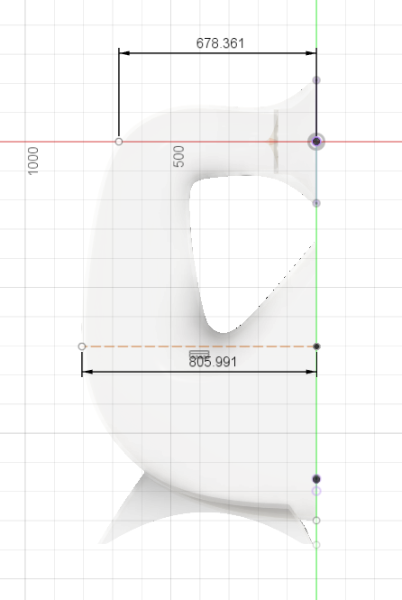

Касательно комнаты 20м2. Это не очень большая проблема, если сравнивать с большинством других систем, которые надо ставить в метре от задней стены и боковой стены. Итого, классические колонки займут не менее 2м2. Рупоры OPERLY положено ставить к стене, а лучше в угол. По полу они 550 х 800, то есть обе займут не более 1м2. Так что один метр квадратный выделить на звук не такая уж проблема.
Кроме того, это ж не параллелепипед, а полая конструкция, она сильно компектнее своих размеров выглядит. Не могу найти фото колонок рядом с ящиками (ящики всего +5см к размерам рупров), так ящики прям исполины, а колонки компактные. Я ж живу с ними, знаю о чем говорю, в них, например, дети пасутся )) АС ни разу не хрупкие)
Коллеги, посчитал нужным еще раз поговорить о размерах акустики OPERLY. Мы эту тему ранее поднимали, но давайте вникнем в детали.
Итак, точные размеры “по полу” 0,806 м х 0,570 = 0,41 м2 - это я чуть округлил в большую сторону. Колонки ПОЛОЖЕНО ставить непосредственно к стене или в угол, то есть пара рупоров займет места ну никак не больше 0,82м2 У вас стойка с аппаратурой вместе с проводами займет больше места, чем 0,82м2, никто же от нее не отказывается!
Кроме того, обратите внимание, что это площадь у самого пола. На уровне глаз пространства съедается еще меньше. Итак, вопрос, так ли много занимает места акустика OPERLY?
