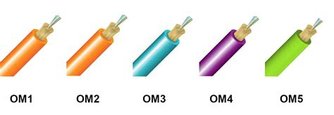

Кабель многомода или мультимода имеет маркировку MM OM1, OM2 (старые, почти не производятся), OM3, OM4, OM5. В большинстве случаев такой кабель имеет оболочку определенных цветов (но не обязательно, часто не соблюдается):
Многомода или мультимода используется для относительно коротких дистанций при длине волны 850-950нм, до 300-500м. Скорость передачи будет зависеть от типа приемопередатчика и качества кабеля.

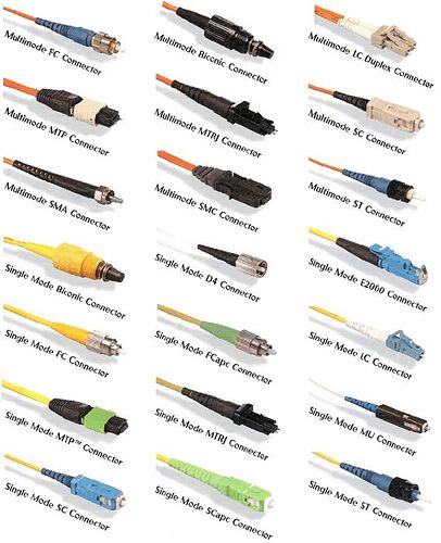

Их у оптических кабелей, помимо хорошо знакомых в аудио TOSLINK, дофига и больше:

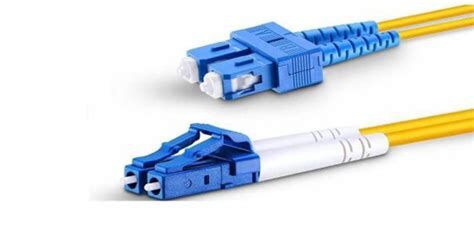

Но к нашему счастью самых ходовых всего 4:
Cреди которых наибольшая популярность у двух - SC (потолще) и LC (потоньше):

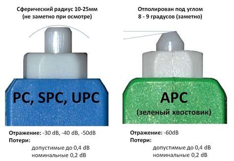

Есть еще один нюанс - полировка среза центрального проводника (ферулы) - обозначается UPC (чаще всего) и APC (применяется реже):
Бывают и кабели с разными типами разъемов на концах:

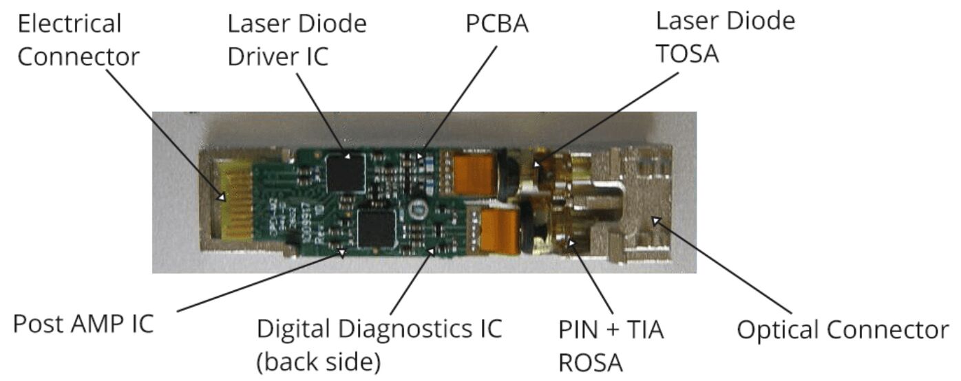

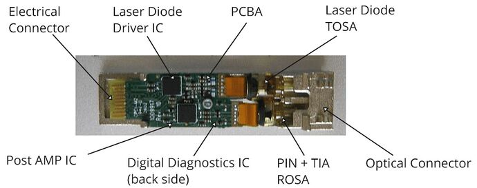

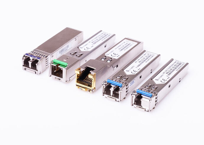

Бывают интегрированные и модульные SFP/QSFP. Модульные позволяют менять тип и скорость среды передачи, не меняя само устройство. Бывают под одномоду LR/LH/LX или многомоду SR/SX. Есть и медные приемопередатчики T/TX.
В зависимости от скоростей работы бывают нескольких подвидов:
SFP28 (25Гбит) совместимы “вниз” с SFP+ (10Гбит), а те в свою очередь совместимы “вниз” с SFP (1Гбит). Наоборот совместимости нет.

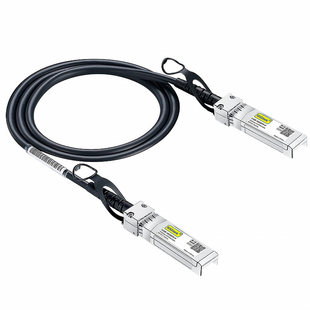

Помимо этого бывают DAC (медные) и AOC (оптические) кабели - это готовые SFP-кабель-SFP нужной длины:
Старые SFP не имели на борту программного модуля DOM (система мониторинга оптики), новые все уже с ней. Каждый приемопередатчик может иметь либо универсальную прошивку, либо под конкретного производителя и стандарт. В случае программной несовместимости прошивки модуля и устройства, механически и электрически совместимый приемопередатчик будет отвергнут устройством в которое он вставлен.
Скорость SFP порта на устройстве может поддерживаться разная, но не выше указанной.
Например SFP на 10Гбит не заработает в порту устройства на 1Гбит.
Скорость приемопередатчика часто фиксированная (без авто согласования) и приемопередатчик 10Гбит не подключится к приемопередатчику на 1Гбит.

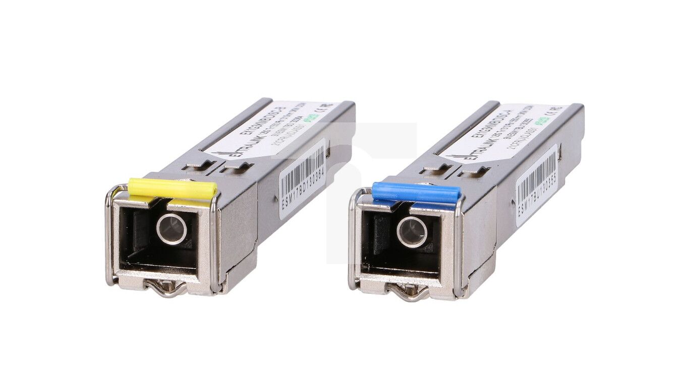

Если у вас используется симплексная передача и “одноглазые” SFP, важно помнить что одна сторона должна быть на 1310нм, а другая на 1550

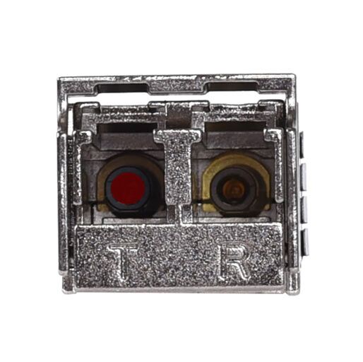

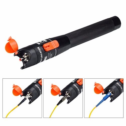

Многомодовые диоды с длиной волны 850нм видно невооруженным глазом (можно увидеть в самом SFP какой именно кабель передает, а какой получает), а вот одномодовые лазеры 1310-1550нм уже нет.
Провайдеры используют специальные тестеры и фонарики для просветки, диагностики и поиска волокон в пучке:

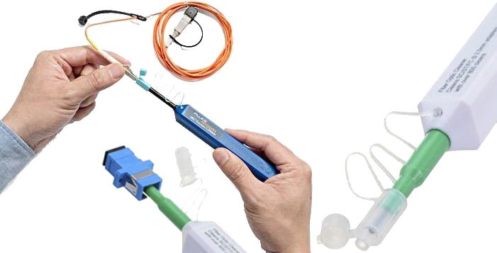

Ферулы на разъемах не любят пыли и грязи. Для их чистки пользуем либо микрофибру с изопропиловым спиртом, либо специальные “дрочилки”:

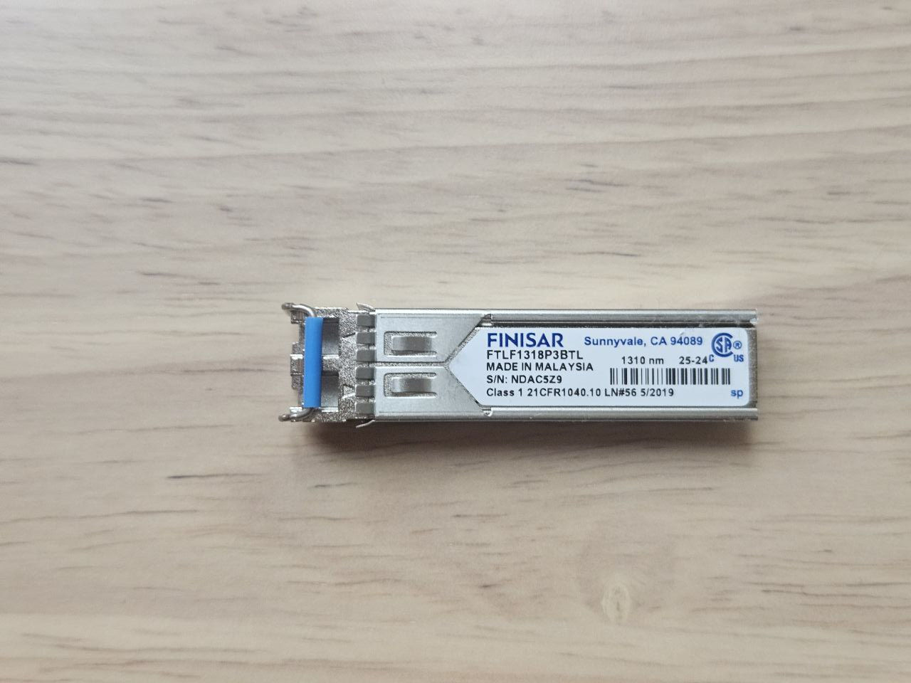

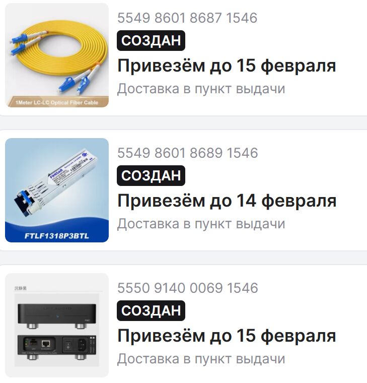

Поделитесь инфой? По наводке собарника ( он писал, что проверенный оригинал ) заказал тут пару Finisar FTLF1318P3BTL :thinking:.
вопрос их ли) Finisar был куплен Coherent, и именно он сейчас выпускает модули
я брал тут
те цена 40$ выглядит норм - 10 на свой страх и риск.
модуль выглядит вот так, тот что на Али - в целом так же :smiley:
Игорь, а желтый кабель вы оставили или что-то получше нашли?
Я тоже здесь брал, поэтому и спросил выше, как отличить оригинал и подделку.
Сейчас эти модули стоят у меня в системе между Keenetic Giga и LHY AS6, до них были модули с Авито SFP-503 GIGAMON FTLF1318P2BTL - тоже Finisar, только ОEM и предыдущая модель, по звуку разницы нет.
смотрю в Китайских объявлениях есть такие
а есть такие)
Сложный вопрос, лучше или хуже :thinking: … Hyperline какой-то заказал в “Регард” … больше от “не фиг делать”, по опыту работа с Gustard, плохого он не по рекомендует :hugs:, стоит кстати не дёшево комплект от Gustard :face_with_head_bandage:.
А, ну по Вашей ссылке я и заказал :handshake::hugs:.
У меня тоже эти Финисары заказаны и кабель.

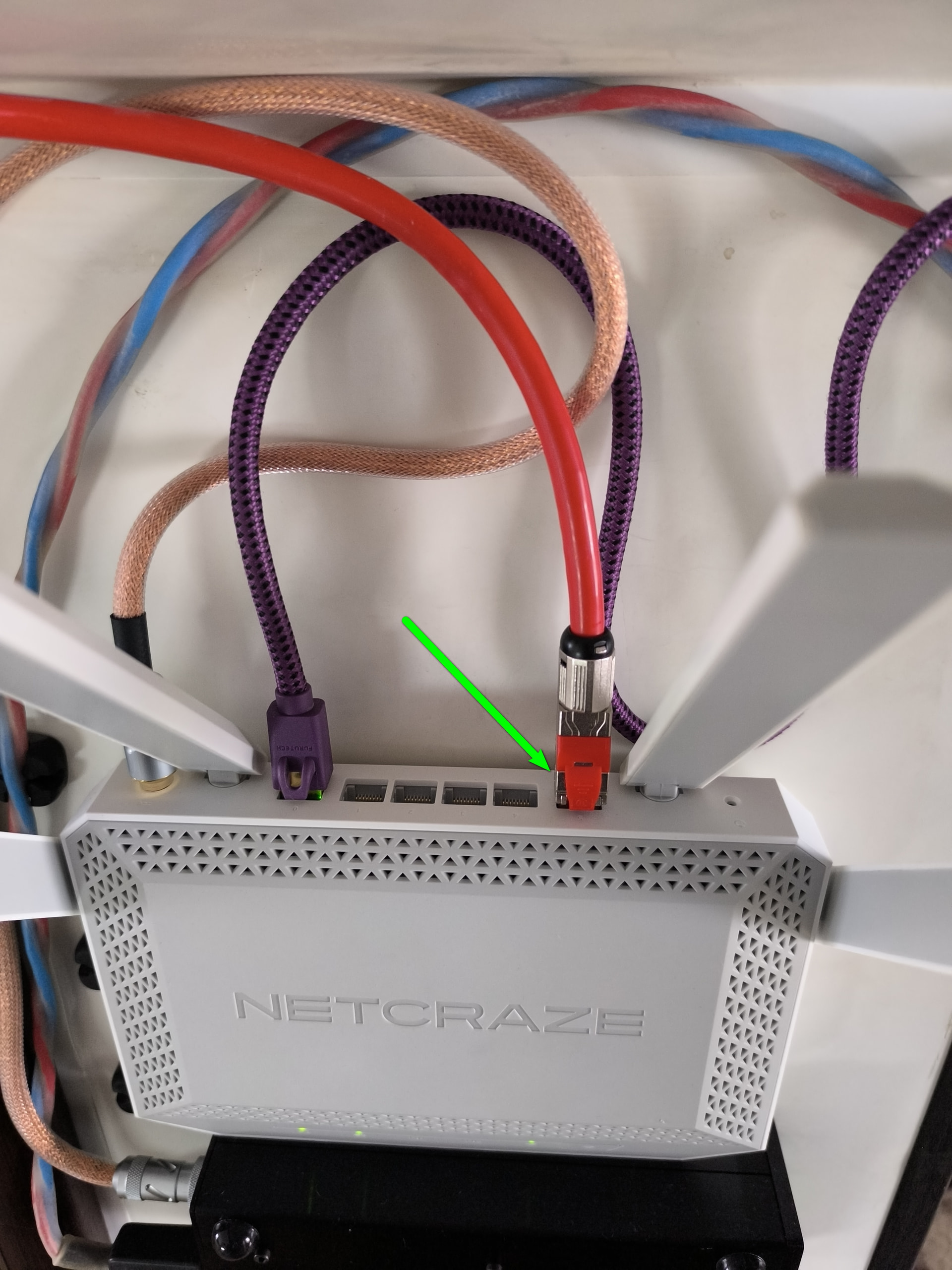

а я Вам верю, вспомнил тут, Вы навели на мысль. В моем новом роутере Netcraze Ultra NC-1812 есть “оранжевый 10 Гбит/с изолированный порт LAN”, так вот, через него сигнал чище точно, это слышно, так и оставил :hugs:. Ваш свитч похоже выполняет ту же функцию :nauseated_face:.
p.s. спасибо Борису @Apollo за идею кстати :handshake:.

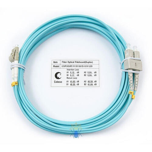

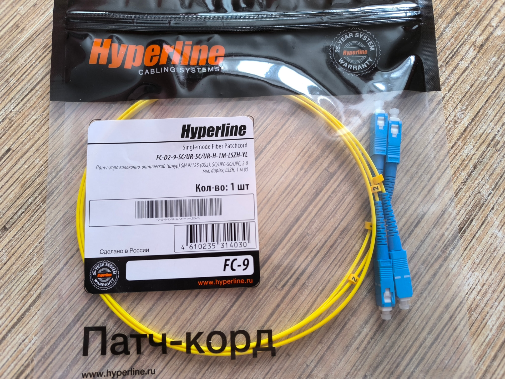

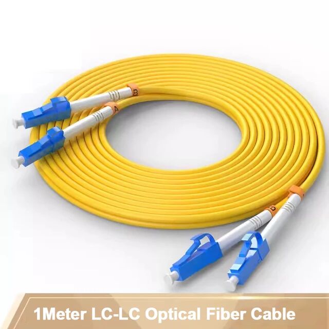

Игорь, вам подошел SFP кабель? Вижу на вашем фото написано SC-SC, а у Густарда LC-LC. Какой правильный?
На сайте LHY написано:
We suggest pairing LHY Media Converter / Network Switch with the Finisar 1318 SFP module (FTLF1318P3BTL) and the single-mode OS2 fiber optic cable (inverted/crossed)
Значит LC-LC не подходит?
Для Finisar FTLF1318P3BTL как раз нужен кабель LC-LC - например, такой Hyperline FC-D2-9-LC/UR-LC/UR-H-1M-LSZH-BK SM 9/125 (OS2), LC/UPC-LC/UPC, 2.0 мм, duplex, LSZH
Хреново если так :face_with_head_bandage:, вчера только модули получил идя с работы в 19-00 … мои проснутся, ставить собирался, отпишусь …
По рекомендацииЕвгентя @Libra брал …
UPD:
да, я лошара :joy:, не подходят естественно, а не фиг потому-что :face_with_peeking_eye:, читать нужно матчасть, а потом жать на кнопку “купить” :face_with_head_bandage: …
