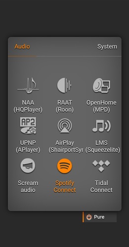

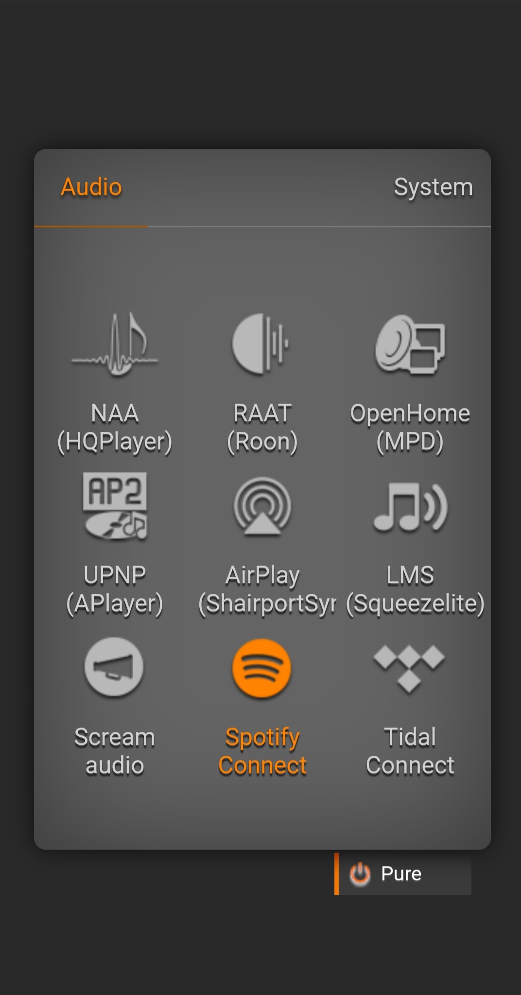

если поможет, то вот тут собарник недавно слушал: подзаголовок “Эндпоинт”
Можно, есть поддержка родного протокола и есть поддержка roon.
Есть только нюанс, если по usb подключатся нужна поддержка linux драйвера вашего ЦАП , к сожалению не все usb поддерживаются.

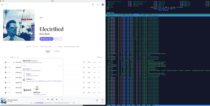

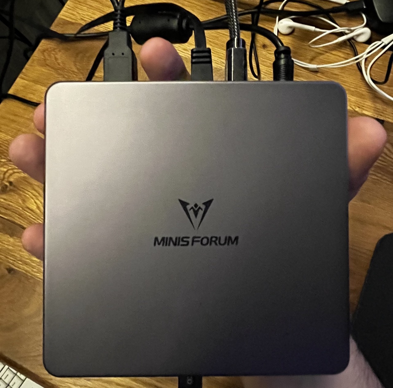

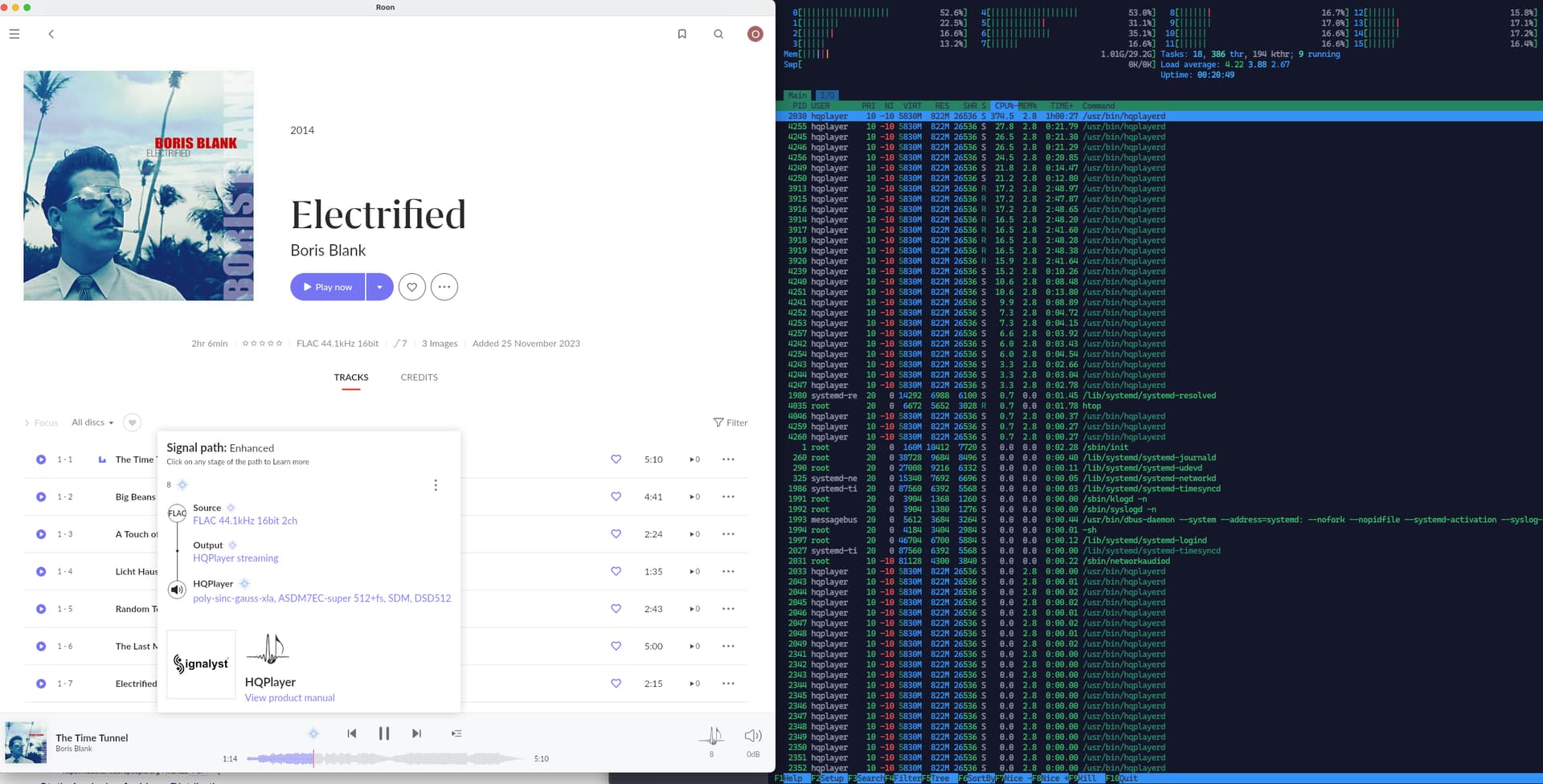

Взял на эксперименты под HQPlayer малыша за 600 дол на последнем Ryzen 9 (4нм)
Вмещается в ладонь
С HQplayer Embedded 5 влегкую ASDM7EC 512 super → DSD512
Советую. Порог входа в HQPlayer с почти макс настройками еще не был так дешев!

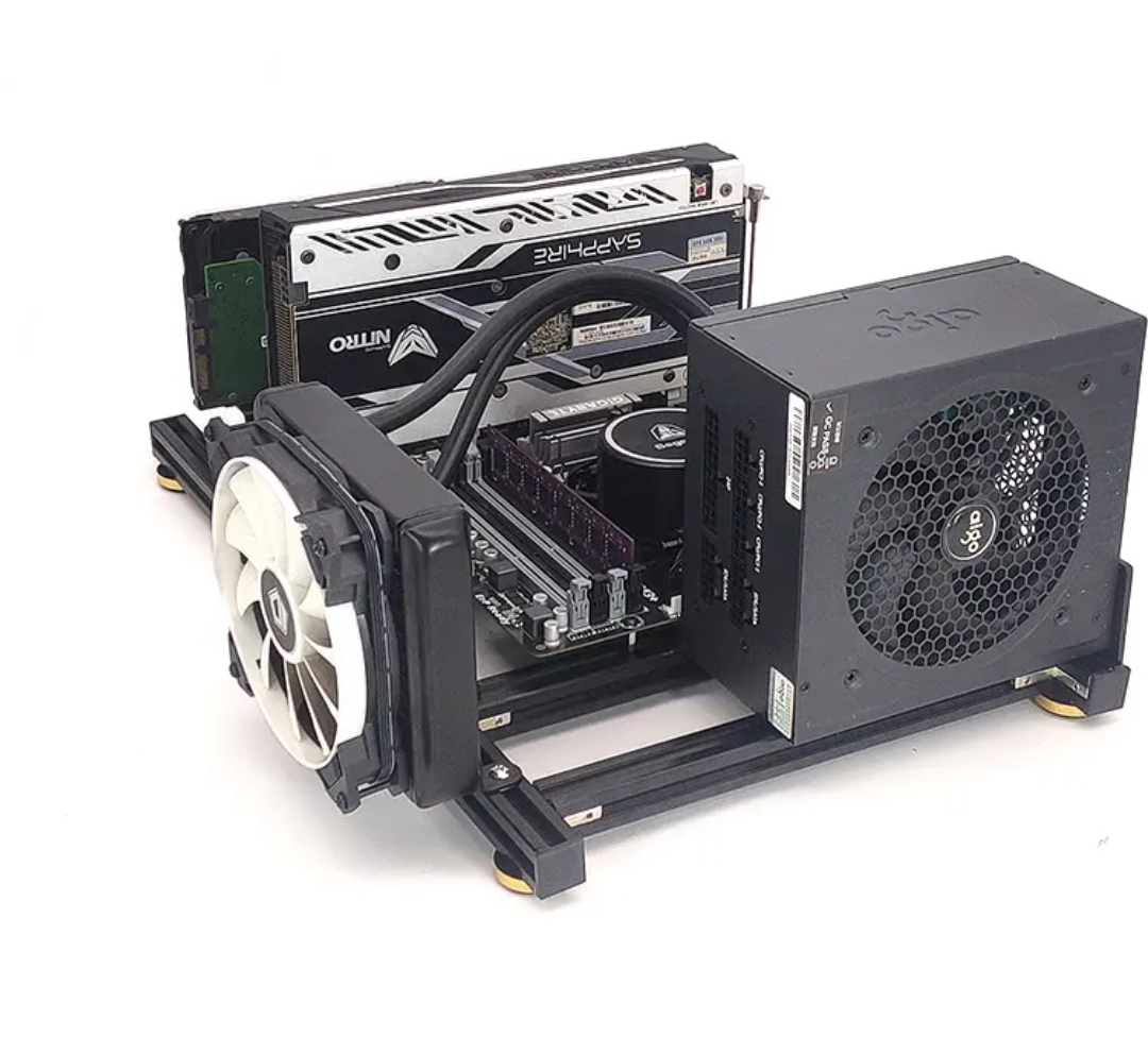

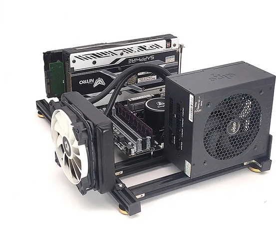

Ожидается комплект устройства MоDT(mobile-on-desktop) на Core i-9 13900H PCIe v4 DDR5 для сборки сервера HQPlayer примерно в таком виде:
с учетом преимуществ материнской платы настольного типа относительно питания и гибкой конфигурации (+GPU +PCIe) примерно за те же деньги “порога входного уровня”)
