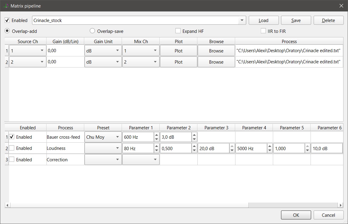

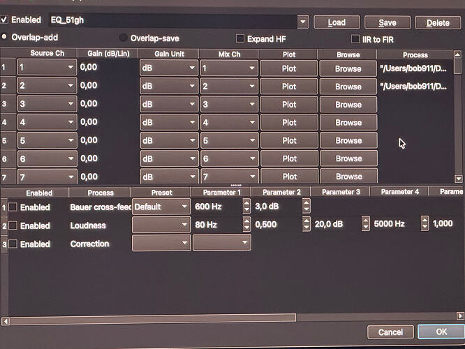

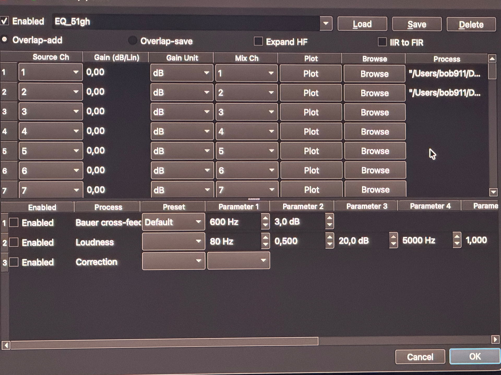

Кто может подсказать как в HQ player Desktop включить параметрический эквалайзер?
Что-то никак не могу найти где это.
Всего лишь одно частоту мне надо порезать, чтобы не использовать его в ROON.

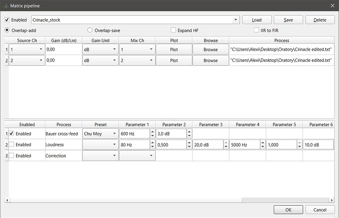

Matrix → Pipeline Setup…
Там сверху должна стоять галочка Enabled и в каждый канал добавляете через кнопку Browse текстовый файлик с параметрами.
Потом сверху пишете название пресета и кнопка Save
Спасибо, все получилось :ok_hand:t6:

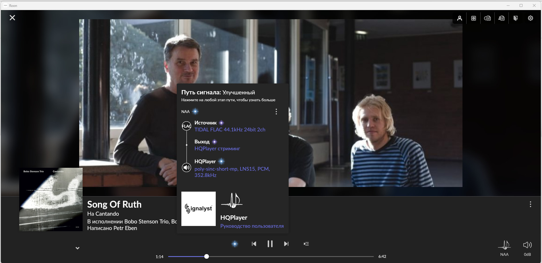

Разделил так сказать ответственности, Roon теперь просто гонит сигнал на HQ player, а он в совю очередь апсемлит и подрезает одну частоту)

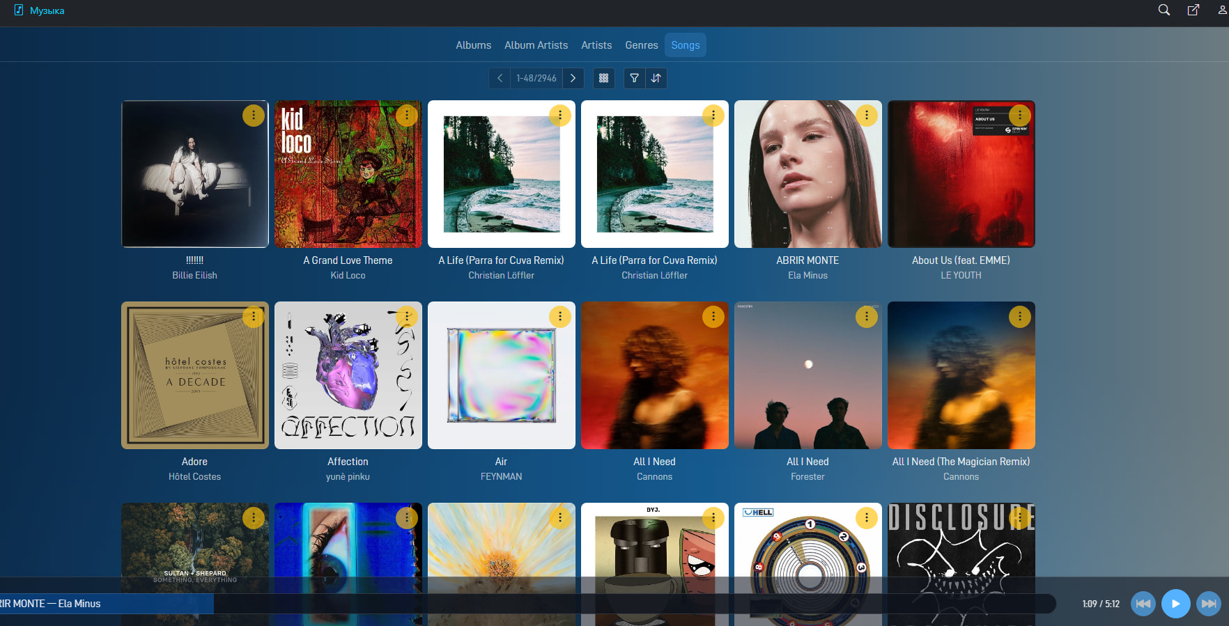

Подскажите, кто пользуется приложением Jellyfin к HQPlayer, как включить случайное воспроизведение?
Супер! Я вот случайно обнаружил, что уже 6-я версия, тоже скачиваю сейчас :heart_eyes:
Расскажите плизз как прикручивать, какую версию, итд )) это кобуз?

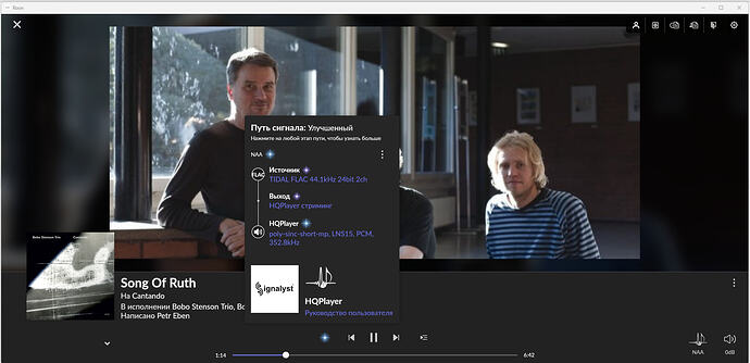

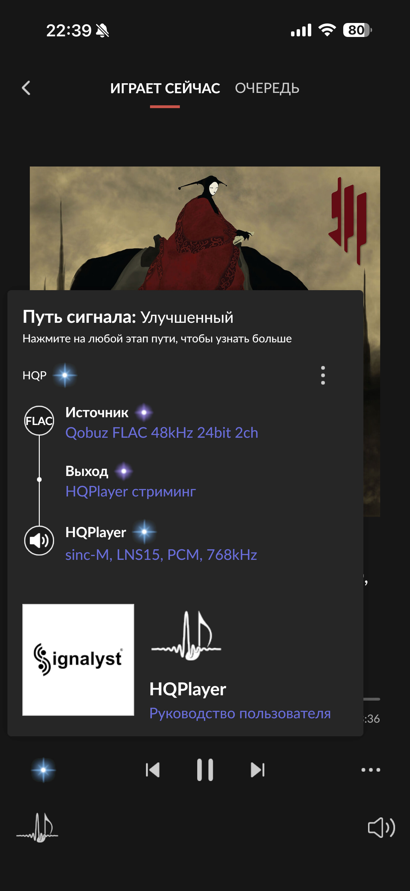

И, кстати, Signalyst NAA OS для HQPlayer новая вышла 7 июля, тоже бегу качать!
Ловите:
Это не Qoduz, в данном случае моя музыка на сервере. Скачивать надо с github Release 10.11.11 · jellyfin/jellyfin · GitHub И саму панель с блога автора https://audiophilestyle.com/profile/50901-ytsamlee/ В панели программы появится кнопка воспроизведение, при нажатии отобразится HQPlayer. Прога так себе, если честно и по установке сложноватая, Я в Roon HQP прикрутил, далее по NAA в Eversolo, так удобнее.
у меня не отобразилось. где выбирать через что играть тоже не нашел. но я всё пытался на одном компе с виндой завести. потыкался минут 15 и снес
Да, у меня час ушел, чтобы ее поставить, сначала надо сервер ставить, затем саму панель управления HQP. День пользовался, потом так же снес.
