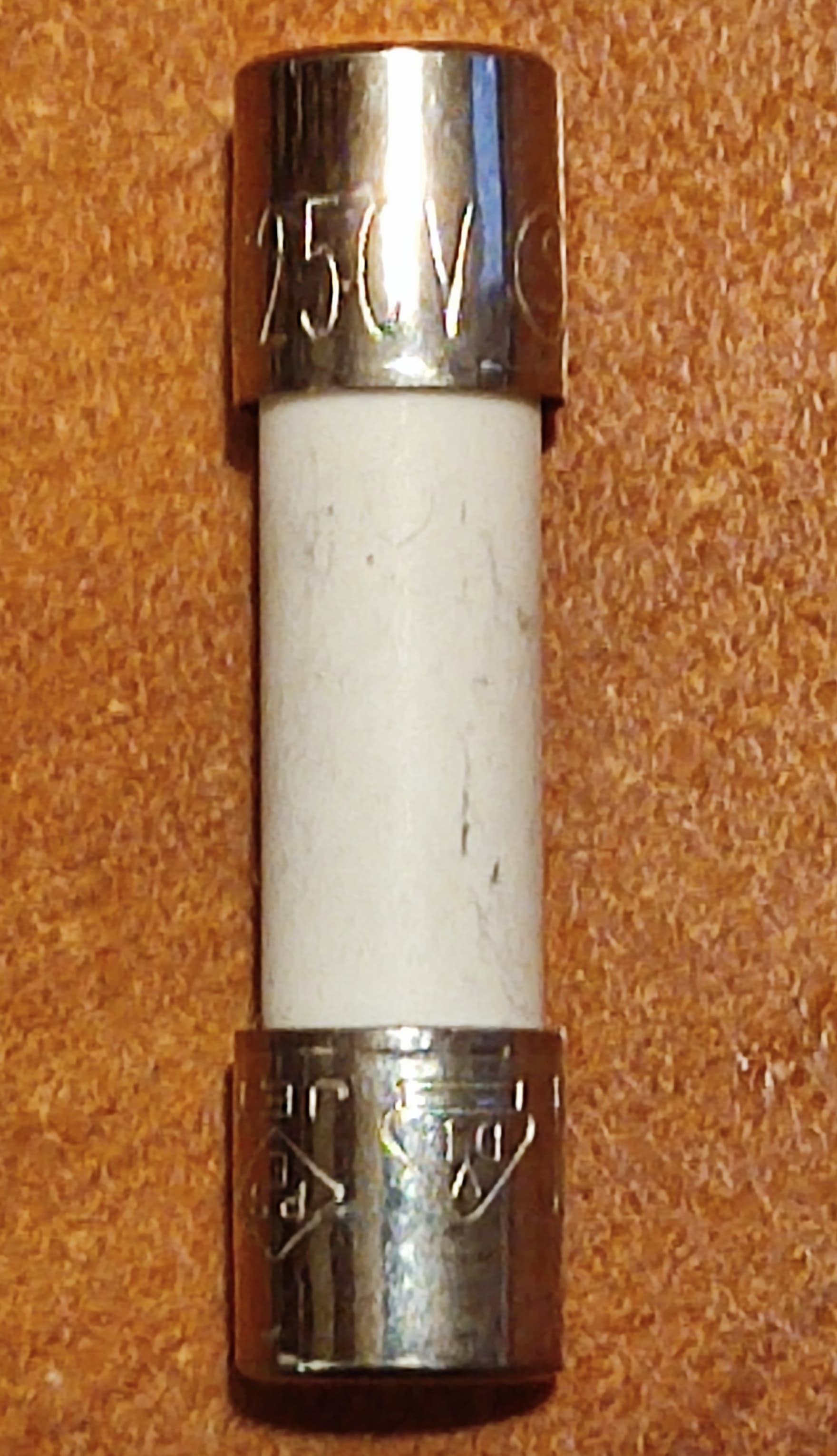

А вот такой нашёл у себя, это обычный?
Волшебный предохер керамический :slight_smile:
И вот непонятно, какой все-таки заказать- полнотелый или трубчатый?
Нет ответа на Ваш вопрос ни у кого, пробовать только.
Ставил перемычку (полнотелую) в ЦАП - оставил.
