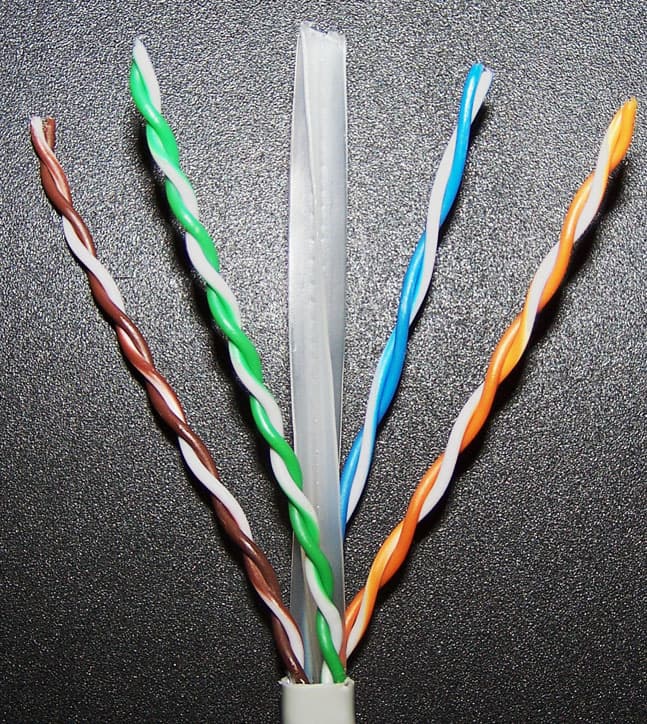

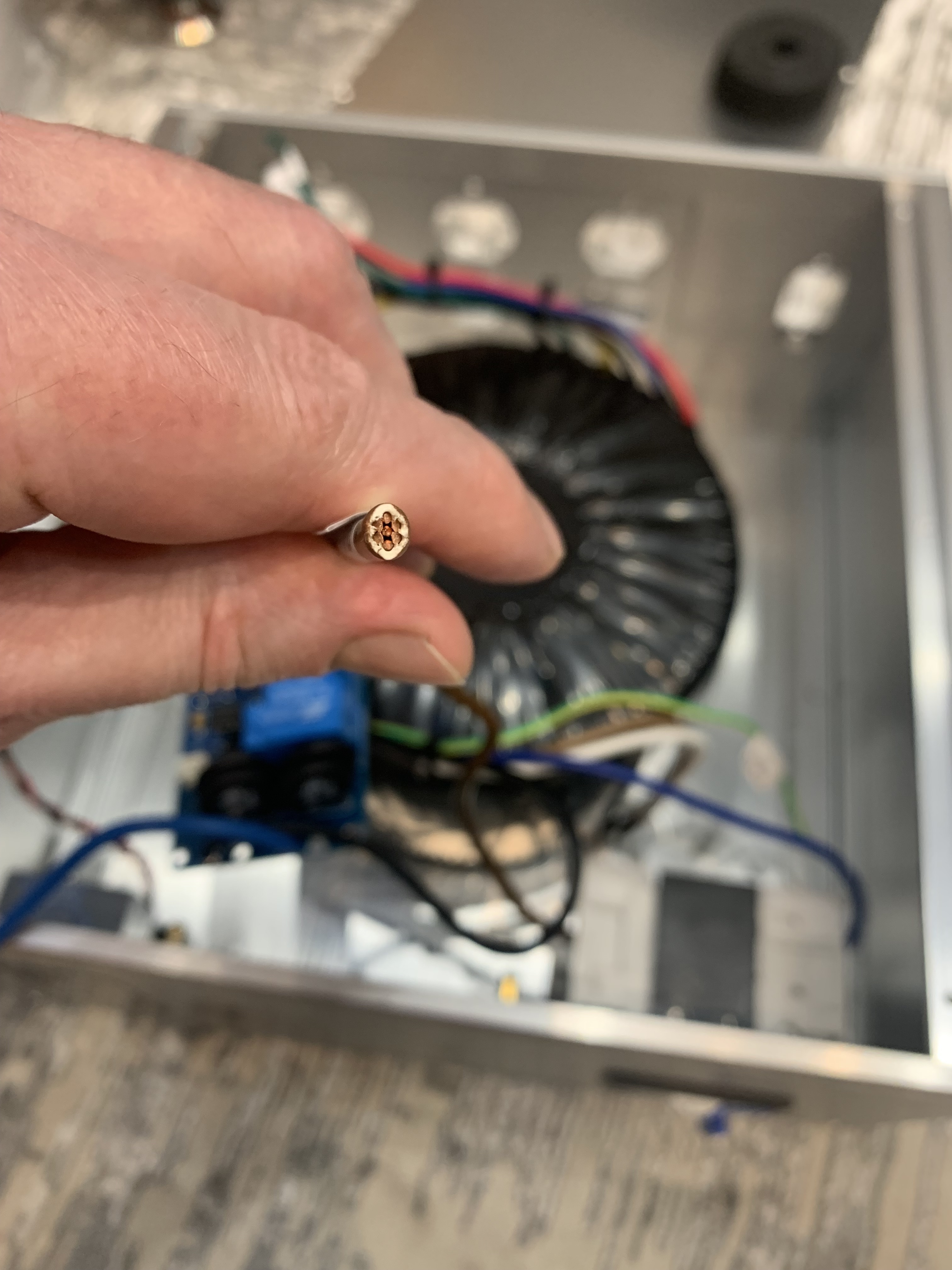

Прикупил транс и входной кабель до автомата заменю с 6 кв(фото 1) на берилиевую медь 10кв.(фото 2) + сделаю этим кабелем разводку в щитке. Но! Вот фото штатного входящего кабеля в разрезе! Это многожильный кабель, но с крупной жилой. Заменю на крупную многожилу но большим сечением(фото 2)
Вывод: а точно на выделенку нужна моножила??? Не знаю, не знаю… Разработчики думаю не дураки
Зачем вообще нужен кабель из бериллиевой бронзы? Может окисляется медленнее? Или механическая прочность особая нужна? Больше и незачем.

Маложильный.
Кабелям/проводникам приборов необходима гибкость, недоступная моножильным проводникам, которые для стационарной прокладки.
Опять же, Fujikura для стационарной прокладки, в общем-то, там 7 жил на проводник.
