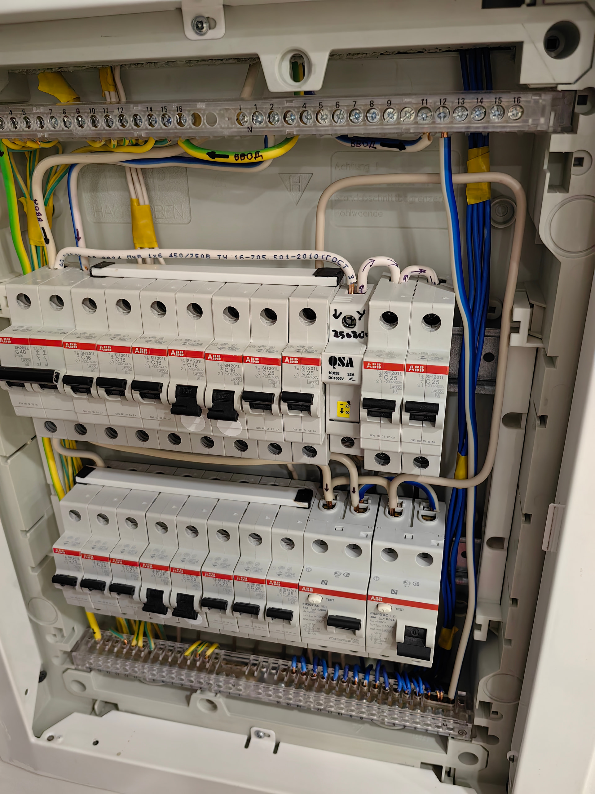

🔌 От щитка до розетки один шаг! — делаем выделенную линию электропитания для аудиосистемы

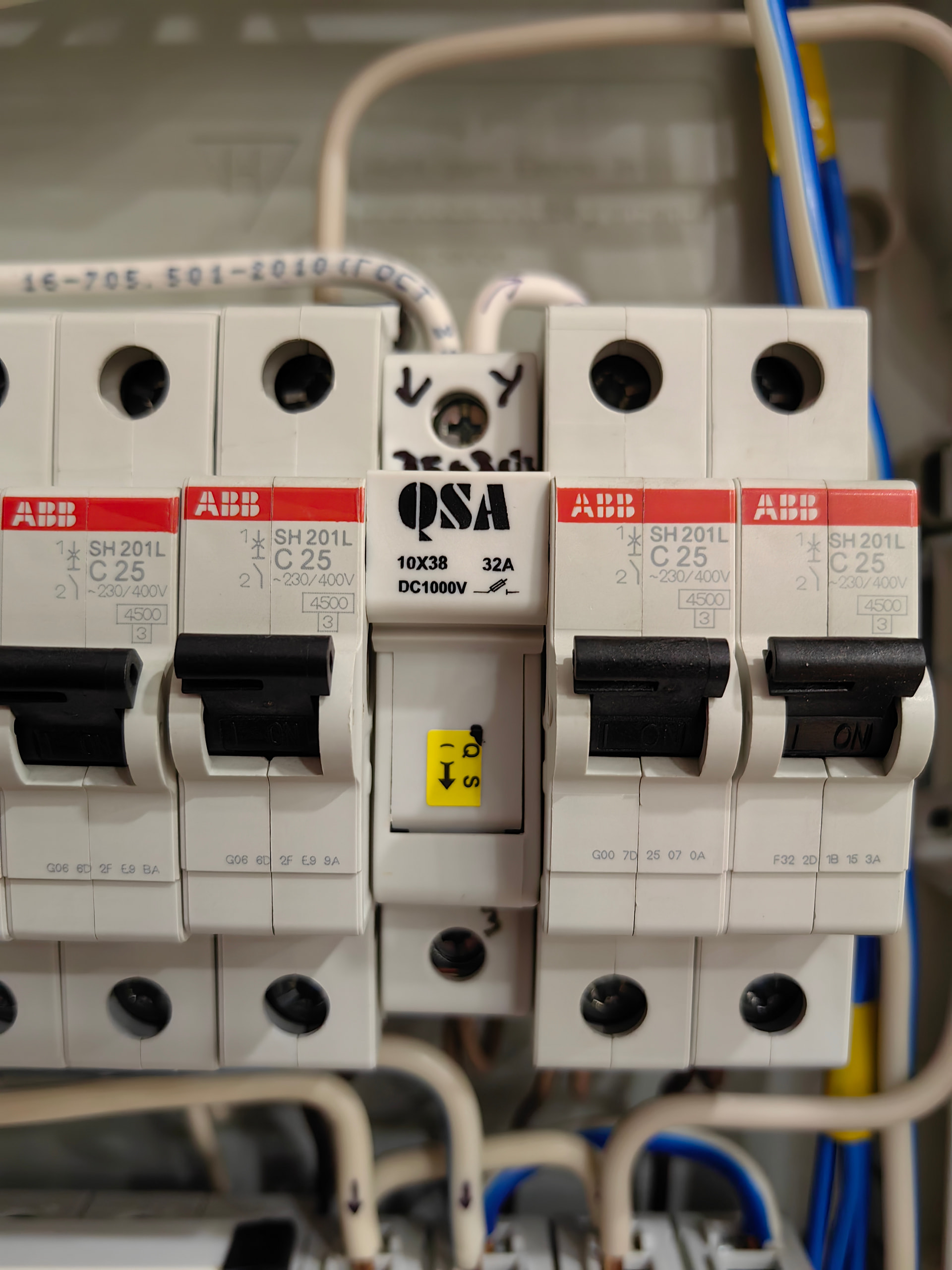

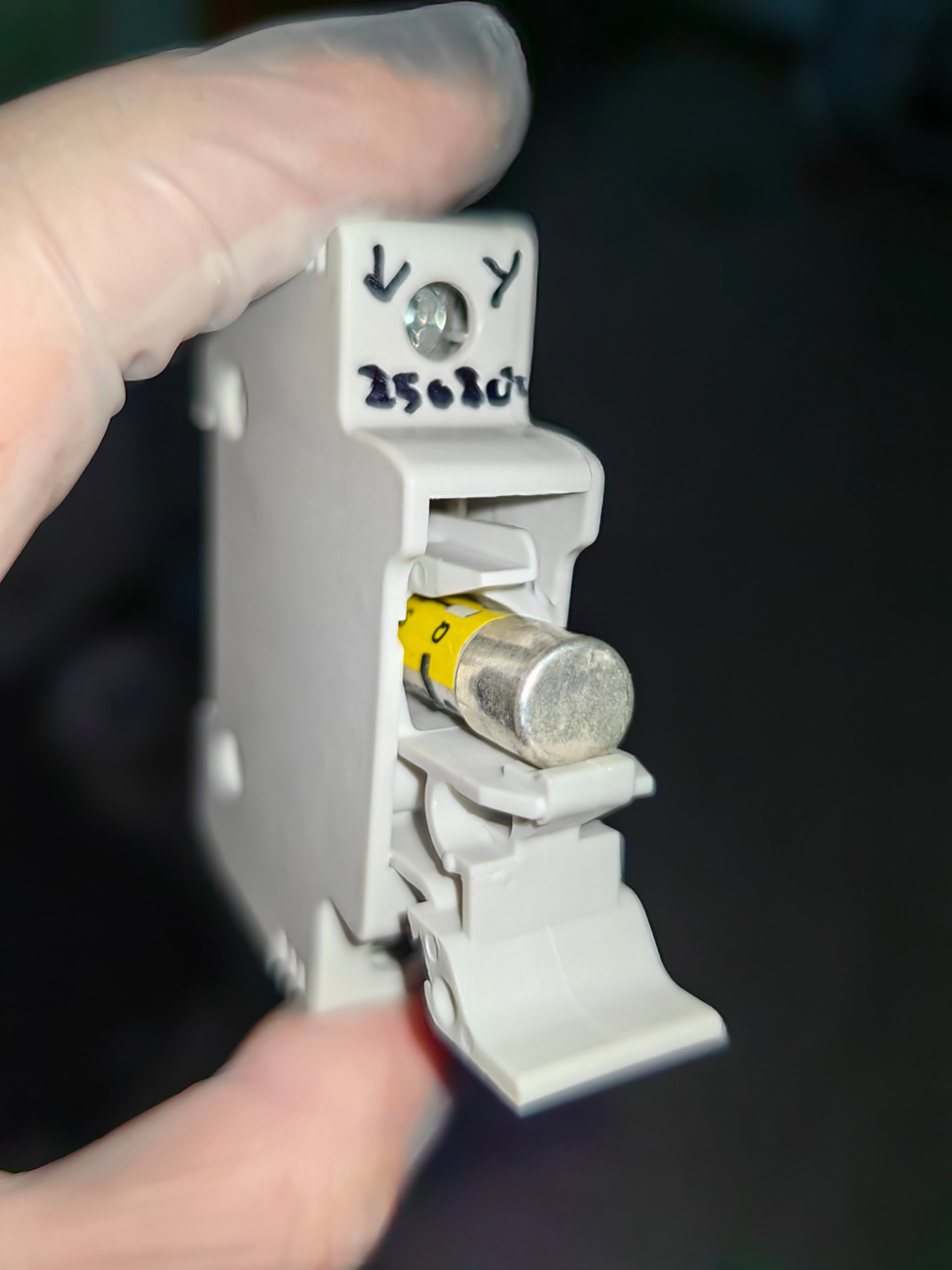

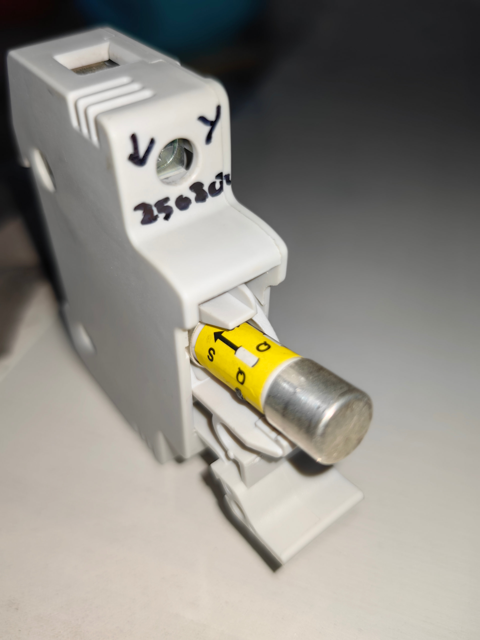

Прикупил плавкую вставку QSA Yellow (Раулю респект как всегда все топчик:fire::ok_hand:)
Выделенки как таковой нету, заходит два кабеля по 6мм2 , один на плиту , другой на все остальное, сделал перемычку перед вводным автоматом ABB и пустил сразу на предохранитель QSA который чисто на аудио идет, с ABB вводного идет на все остальное в квартире, как то так🤷‍♂️.
По звуку вначале подсушился изрядно, на 5день начинает просыпаться бас и разрешение потихоньку растет, деталек в звуках стало прибавилятся, хрусталь еще отчётливее проявляется, 10дней и уже совсем вкусно играть стало пространство в глубину очень сильно выросло, эффект есть даже от скромного yellow, так что всем QSA​:victory_hand:

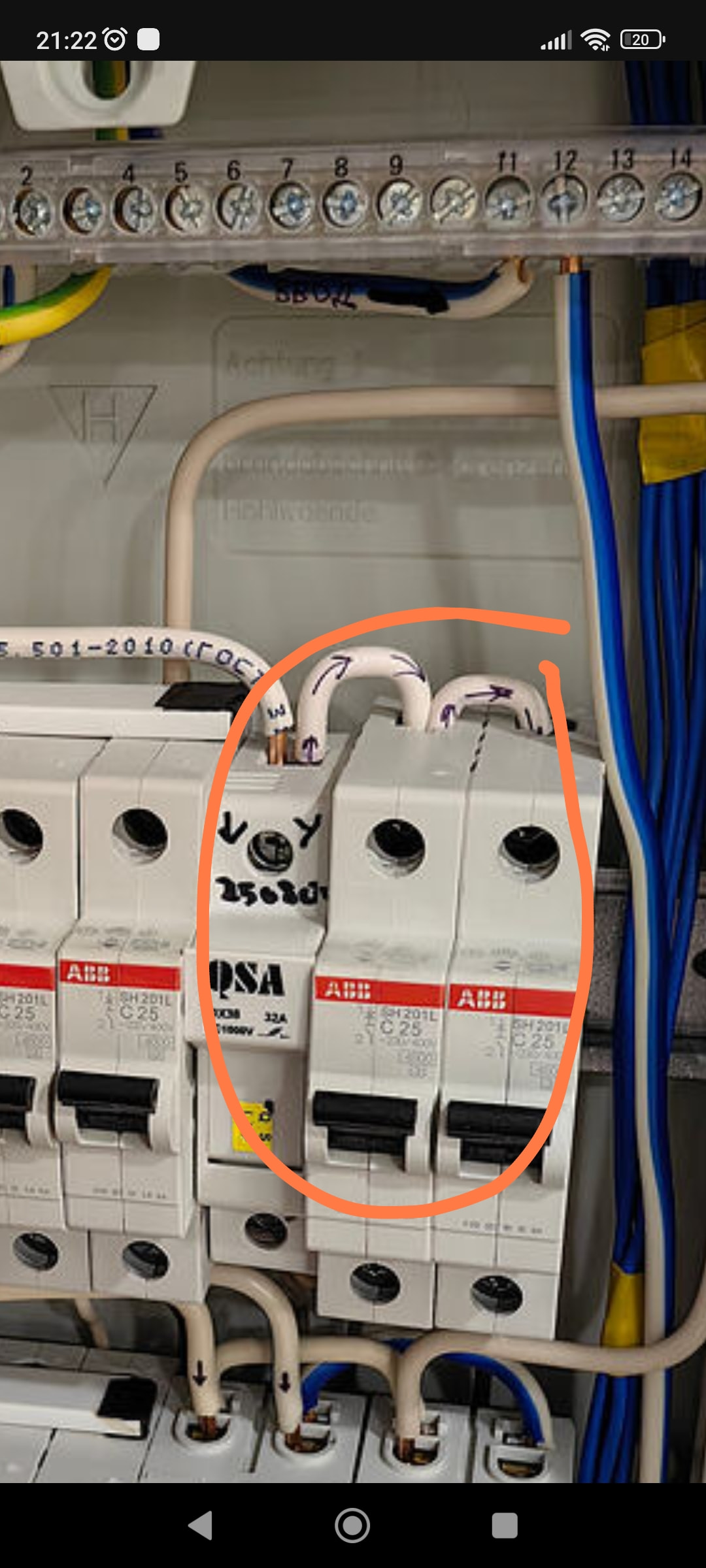

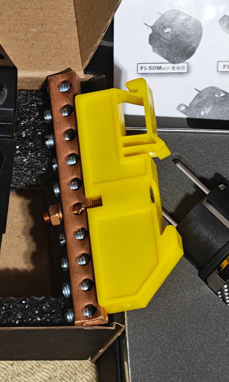

Георгий, нейтраль в стоке? Шина какая?
И справа куда идут автоматы?
Справа от qsa идет на домашний кинотеатр (ресивер, дюну, ТВ) отдельная группа розеток и розетка на саб🤷‍♂️
Нейтраль и все остальное в стоке

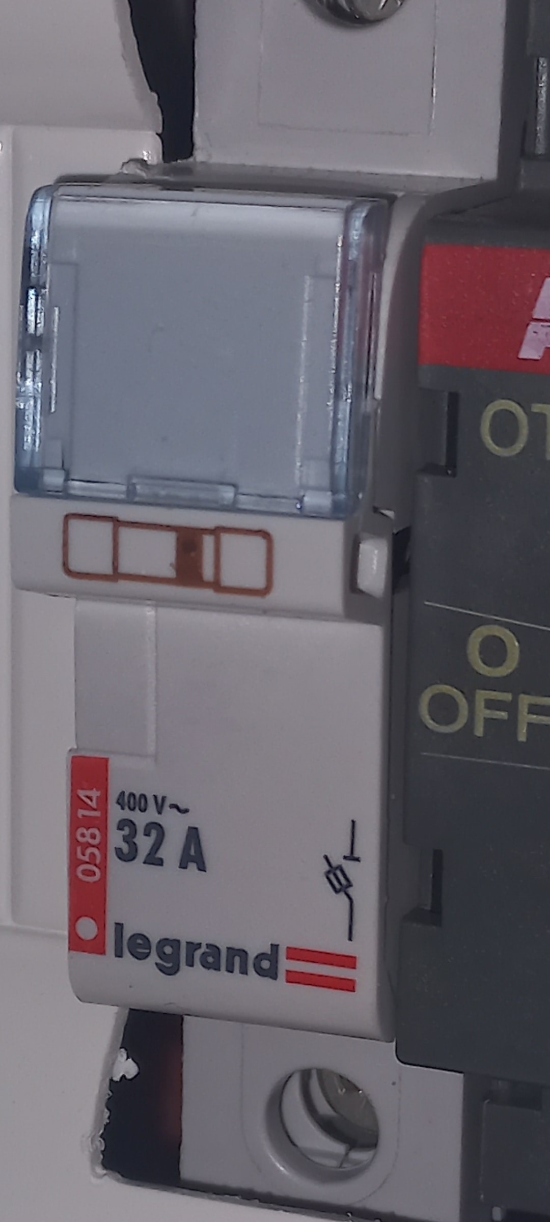

Есть интерес попробовать такой держатель плавких вставок легранд
Не знаю только оригинал это или нет. И влезет ли туда в одну клемму два провода по 4кв моножила?

Не нужно вам его!
Возьмите на фазу только, 4мм2 войдет два
005800 Legrand гуглить
Выбьет автомат, защищающий счетчик, он у вас в подьезде, если щит дома. Делайте с счетчика, не надо паровозов узо-автоматных

У меня нет нулевой шины. Там стоит автомат двухмодульный
Не за что, у меня именно так - выделенка в счетчике и опломбированна даже, а от нее идет перемычка фаза на квартирные группы.
Двухполюсный скорее ставят на старых хрущевках как вводной, это правильно, ибо при ремонте в подьезде может фаза и кабель местами поменяться. А далее вам смысла нет. Но если сильно хочется, именно в этот 2 по 4мм2 не войдет
Автоматический выключатель защищает линию( кабель), которая к нему подключена (ВЛ в вашем случае), а не аппаратуру.
Конкретно за этот,что в ссылке не скажу , но в мой легко входит 2×4мм.кв …
Правда ОН однополюсный.
В однополюсном клема побольше, чем в том
