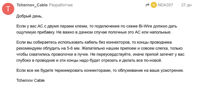

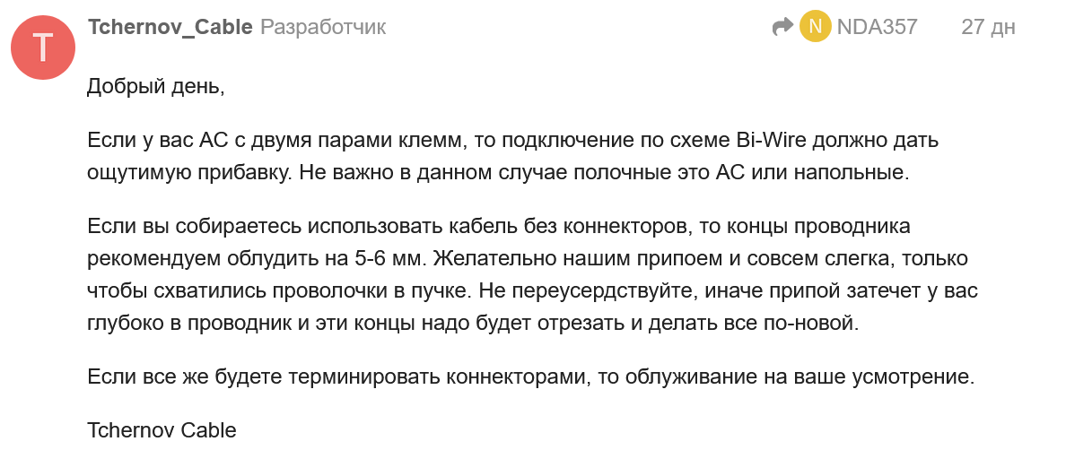

П.Ю.Чернов против пинов.

Он против обжима, и предлагает облуживать ИХ ПРИПОЕМ. Не видите противоречия? :joy:
Пётр Юрьевич эклектичен
Смешать медь с оловом ведь это здорово и никакого переходного сопротивления :thinking:
Он указывает про облуживание кончиков, а не по всей длине
“Кончики” - 5-6 мм? И длина пинов 10.
