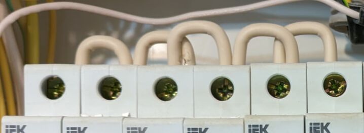

И, кстати, вот эту порнуху :exploding_head: в виде набора отдельных U-перемычек нужно убрать
Вообще не понятно, как электрику, можно было догадаться до этого ))
Сейчас полно в продаже медных шин:
Легко. У меня так при кап.ремонте так сделали. Причём аллюминием. В итоге - оплавилось и угробило автомат. Колхозникиматьих :man_shrugging:
Не всё так просто. Вилочная планка только к монобренду подходит.

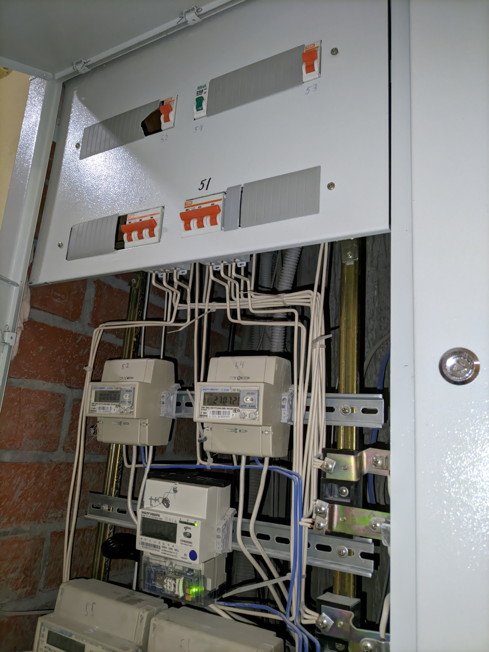

В общем, доступ к подъездному щитку есть, динрейки есть, буду считать кабель и каналы от него.

Суля по всему, фазу брать с автомата (мой 53 справа вверху), а не со счётчика?

А, понял, это автомат счетчика. Делать будем не в обход :slightly_smiling_face:
Для безопасности нужен автомат в квартире после счетчика и входного двухполюсного автомата.

Пока плохо представляю куда здесь можно внедриться, чтобы НЕ в обход счётчика (в обход то точно нельзя).
Здесь, судя по всему, везде приличная медная моножила похожая на 6 мм2. Если до квартиры идёт она же и расстояние до вашего квартирного щитка не большое, то может и не стоит заморачиваться, и сделать ВЛ от квартирного.
Перед прокладкой обязательно определите направление кабеля для ВЛ. Я и в щитке все кабели от магистральных зажимов поставил по направлению.
В том то и дело, что ВЛ от квартирного щитка почти невозможно сделать, иначе давно бы уже сделал. Натяжных потолков нет и не будет, по плинтусу я не представляю как это тянуть, тем более 2 нитки, например (не уверен, что надо две, но, всё же), дверь входную надо как-то обходить - на полу плитка, откосы запенены.. А из подъезного кабель-каналами по потолку сразу в удобное место входа и там фигня делов. В этом смысл.

И да, нужно думать как внедриться от подъёзда.
Кинуть времянку от квартирного и послушать, это да, я тоже думал, постараюсь. В моем случае всё очень усугубляется тем, что я на коляске и никаких манипуляций с щитком поовести не смогу, а оставлять надолго квартиру без электричества нельзя. Смысл, как я понял, кинуть эту времянку прямо с вводного автомата.
