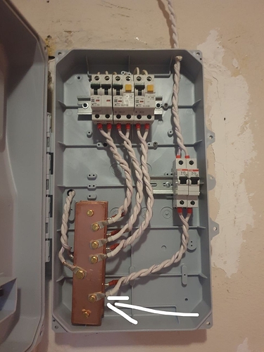

Не хватает фантазии :blush:, как шины прикрепили к щиту?
На планку, хватило длины винта?
За счет жесткости проводников держится, похоже
И полимерные изоляторы между пластинами

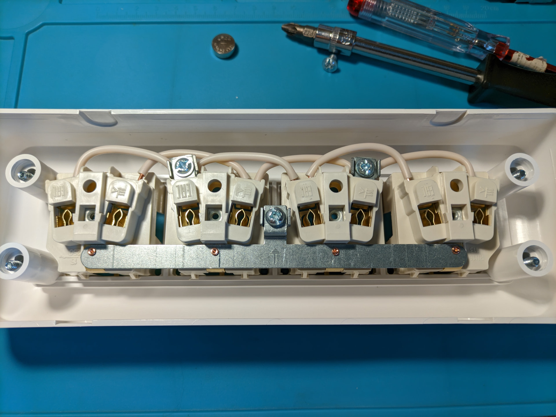

У меня есть розеточных блок System Electric, думаю его на ВЛ, там шина PE стальная, с латунными контактами соеденена медным клепками. Забить или переделать? Правда не понимаю как переделать.
