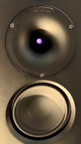

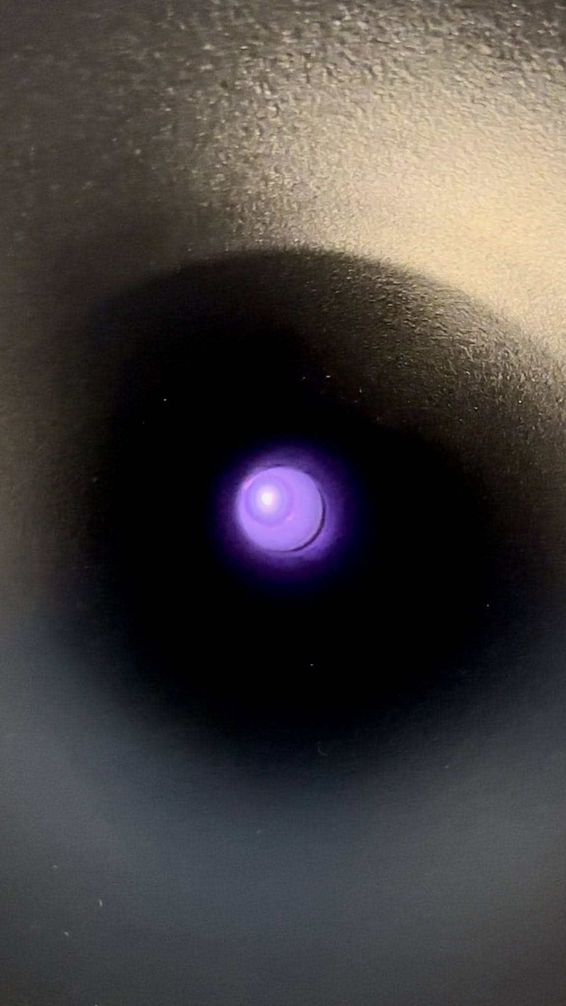

На вражеском форуме, вот что попалось на глаза - плазменные пищалки..
Мнения однозначного нет. Одни пишут про прорыв, другие про пресловутую музыкальность, которой обычно оправдывают всё подряд, с завышеной ценой, и которая с этими пищалками как бы хромает.
У нас давно тема мелькает с плазмой:
