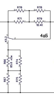

Тут важно понимать и различать следующие моменты.
  1. Качественный резистор - это резистор, изготовленный по правильной технологии, с применением качественных материалов и так далее (не будем углубляться в подробности). Но качественный не значит точный. Найти много качественных резисторов - это в какой-то степени проблема.
  2. Точный резистор - это резистор с определенным классом точности, сопротивление которого укладывается в заявленный диапазон погрешности, обычно 0,5-1% или лучше. Все что выше - это уже резисторы обычного исполнения. Найти много точных резисторов - это тоже проблема.
  3. Качественный точный резистор - это уже большая проблема. Найти подобные в нужном количестве практически невозможно, поэтому в моем проекте эта задача решается путем сборки из нескольких качественных, но отобранных вручную резисторов.
    На фото пример. По факту нужно два резистора: 18.4К и 85.6К.
    Важны как точные значения, так и одинаковость плеч для левого и правого канала.
    8dba1736eb4117e5e005f26a2f028e60fef896aa
    Если не можете найти точный 18.4К - то можно найти качественные 16К и 2.4К, которые в сумме дадут 18.4К.
    Если не можете найти точный 85.6К - то можно найти качественные 82К и 3.6К, которые в сумме дадут 85.6К.
    Таким образом мы большую проблему заменяем на маленькую, но вынуждены покупать бОльшее количество резисторов и делать их ручной отбор.

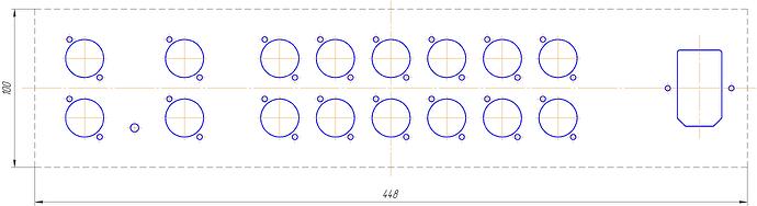

Я стараюсь не афишировать ничего до момента появления на свет, но, раз поступил вопрос, то сейчас запущены в производство корпуса с учетом пожеланий на будущие проекты. Планируется изготовление лампового предусилителя, фонокорректора, с поддержкой XLR и прочих хотелок. Все управление энкодером и отображение на большом LCD дисплее 3.2 дюйма.

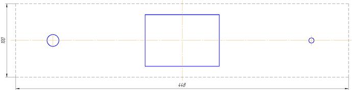

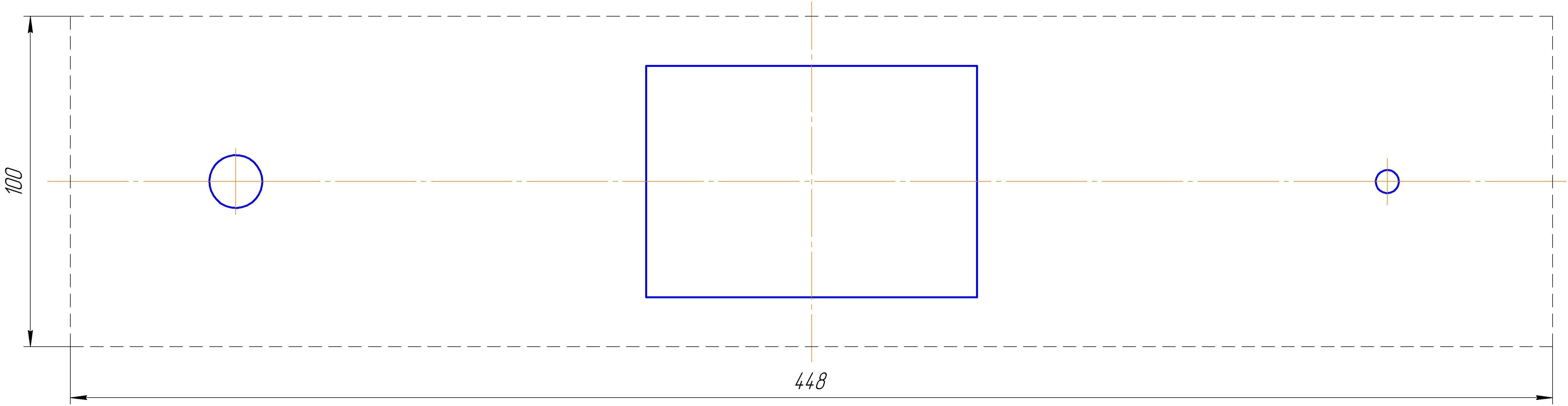

Передняя панель:
Задняя панель:

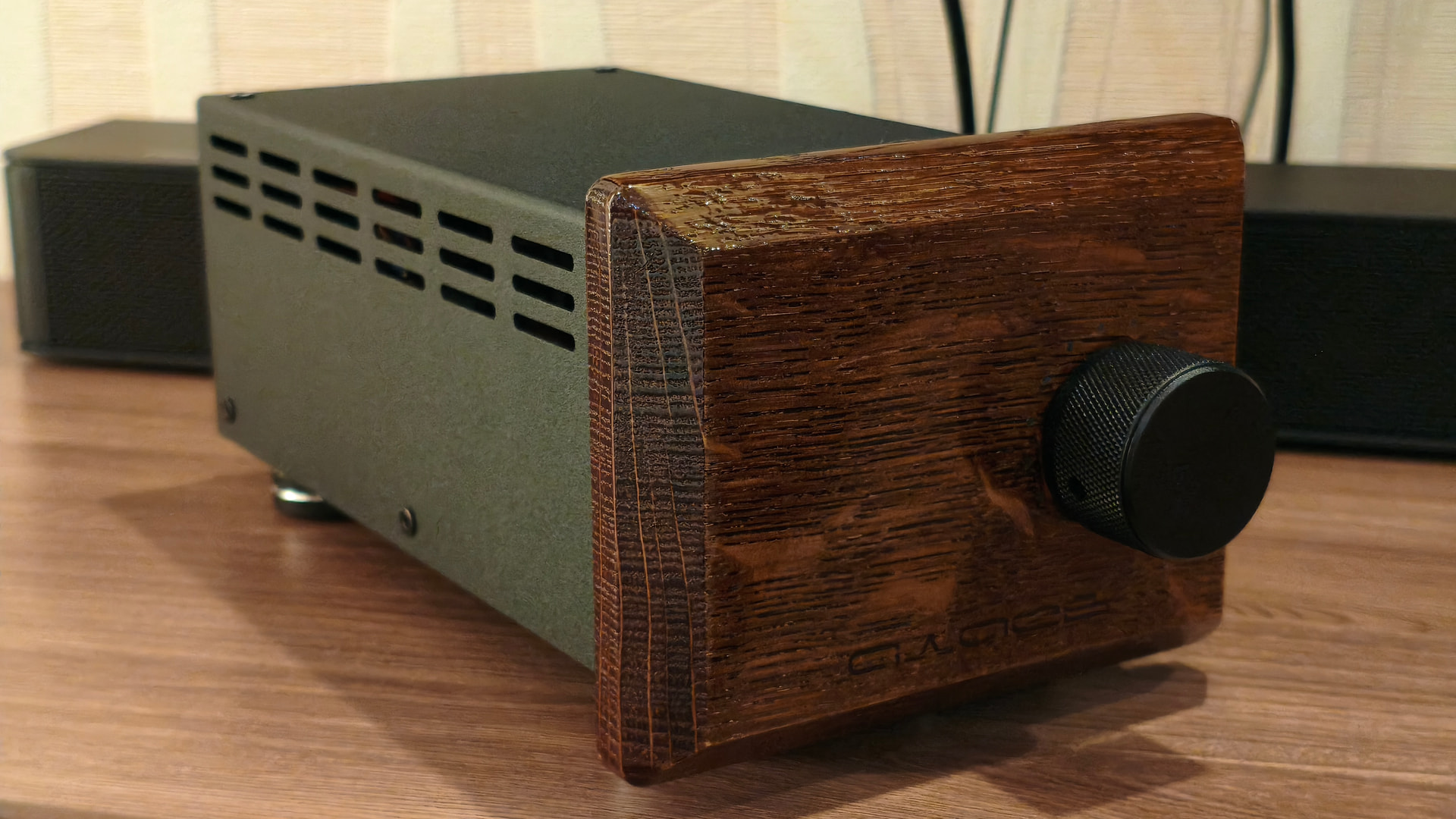

Релейный регулятор громкости для аудиоустройства. Альтернативная версия сборки.
При разработке релейного регулятора первой версии сборки я до конца сам не представлял, каким я вижу облик конечного продукта, и просто экспериментировал с различными вариантами внешнего оформления. Мне хотелось попробовать самому и показать читателям различные возможные способы отображения уровня громкости. Именно поэтому у устройства первой версии сборки уровень громкости отображался одновременно тремя различными способами:
  • ЖК-индикатор отображал уровень громкости графически и в числовом виде;
  • круговая светодиодная шкала могла отображать уровень громкости как в виде точки, так и в виде наполняющейся шкалы.
На мой вкус прослеживается явный перебор с выводимой на обозрение пользователя информацией и мне захотелось сделать подобное устройство более сдержанным во внешнем оформлении. В новой версии сборки я решил отказаться от ЖК-индикатора, а круговую светодиодную шкалу спрятать за декоративной деревянной фальшпанелью, выполненной из массива дуба.
Устройство разработано в первую очередь для схем включения, где не предусмотрен встроенный регулятор громкости (например, CD-проигрыватель, выход которого подключен на ламповые моноблоки). Аттенюатор имеет высокую точность согласования каналов, обеспечивает нейтральность звучания за счет применения высококачественных резисторов и сигнальных реле.

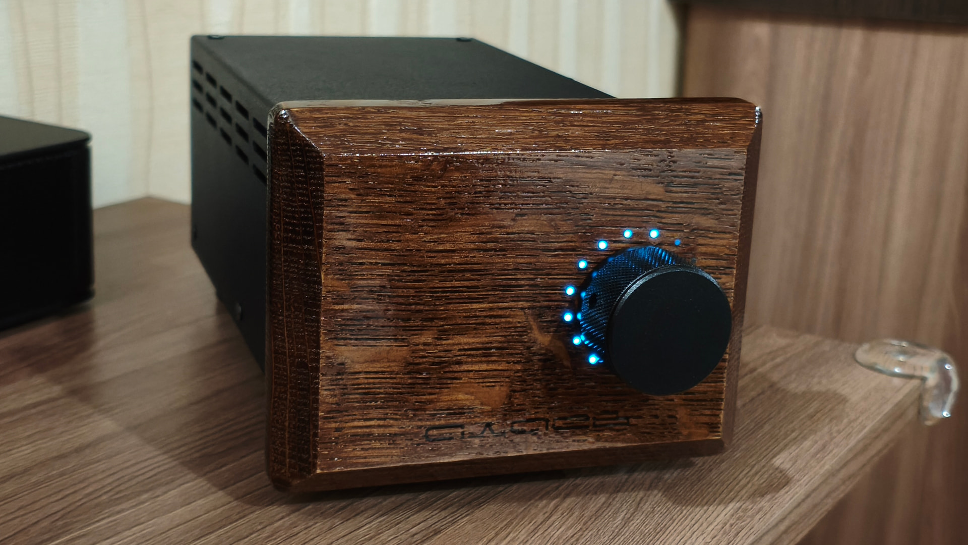

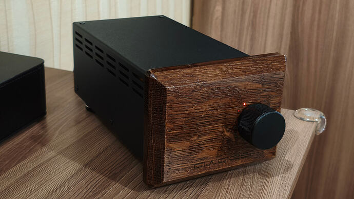

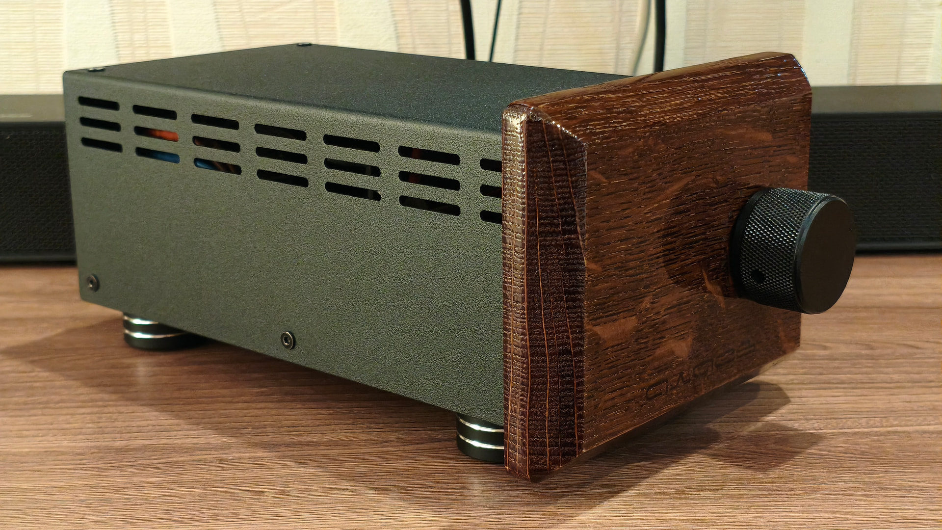

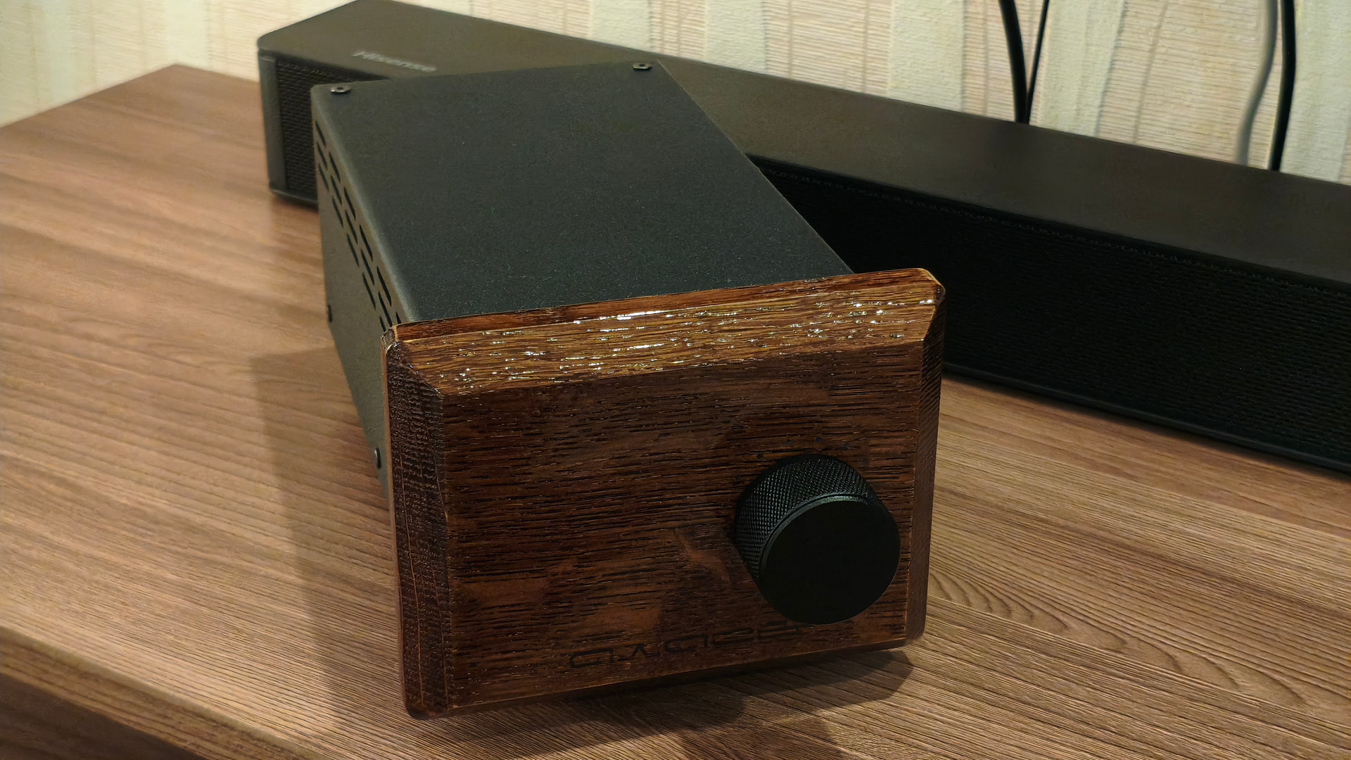

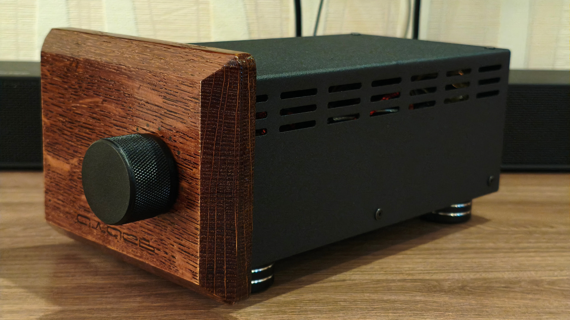

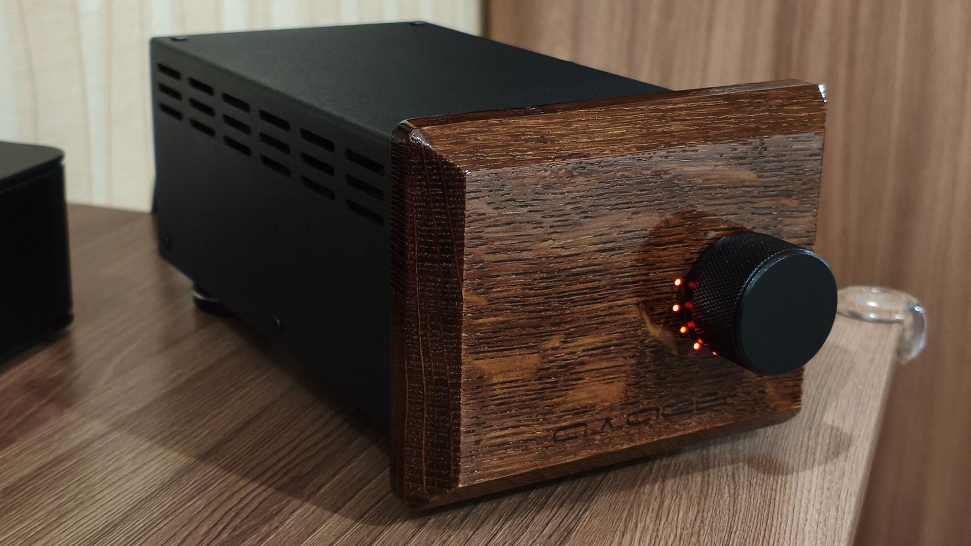

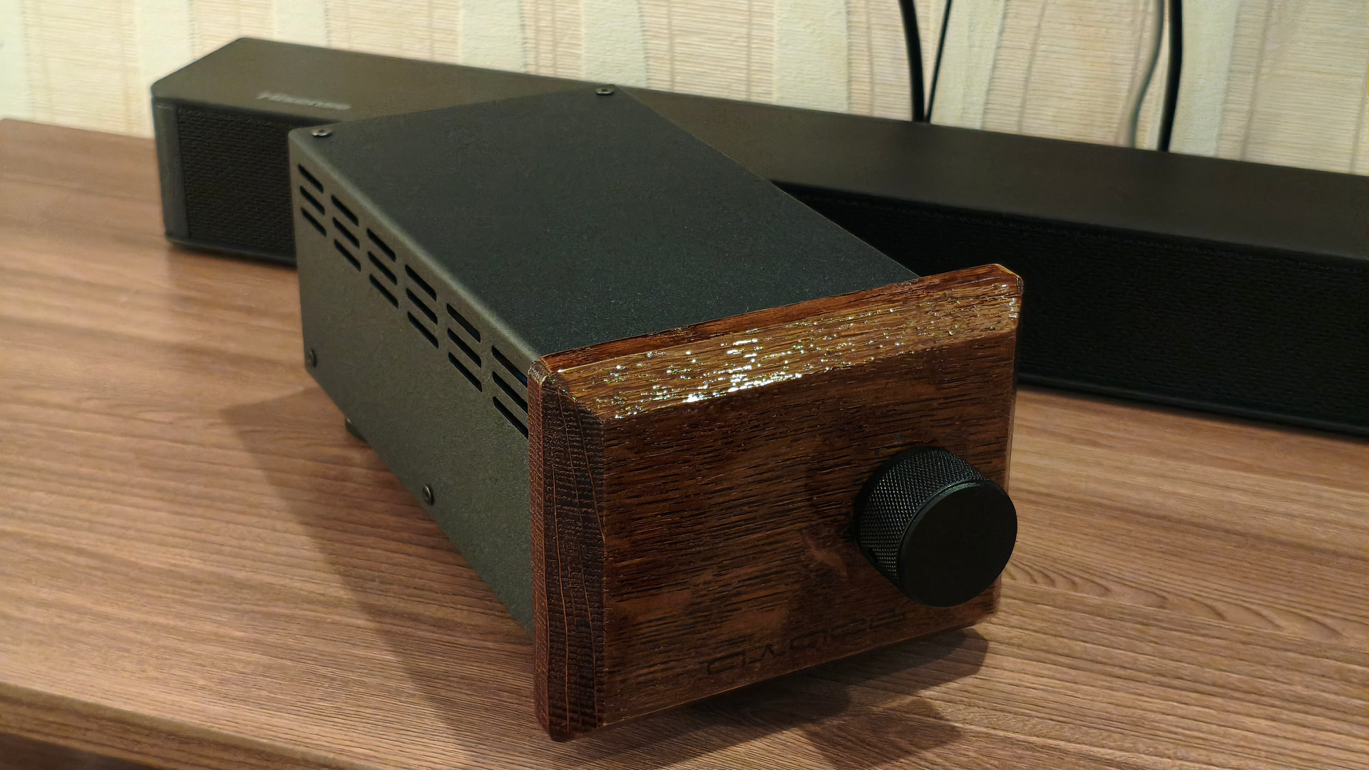

Внешний вид устройства представлен на фото ниже.

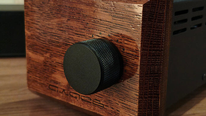

Управление устройством осуществляется с помощью многофункциональной ручки-регулятора (энкодера).
Ручка-регулятор цельнометаллическая алюминиевая с черным анодированным покрытием. Без метки, так как это противоречит концепции отображения регулируемого параметра с помощью индикаторной точки или круговой светодиодной шкалы.
Функции управления устройством:
• вращение ручки-регулятора влево/вправо – уменьшение/увеличение уровня громкости соответственно.
Благодаря применению высококачественного энкодера ручка-регулятор вращается легко и не имеет явно выраженных люфтов на валу. В процессе вращения ручки-регулятора слышен характерный легкий “цокот” переключения сигнальных поляризованных реле внутри корпуса устройства.
Индикаторная точка или круговая светодиодная шкала (в зависимости от запрограммированного способа отображения параметра) отображают уровень громкости пропорционально установленному уровню аттенюации.

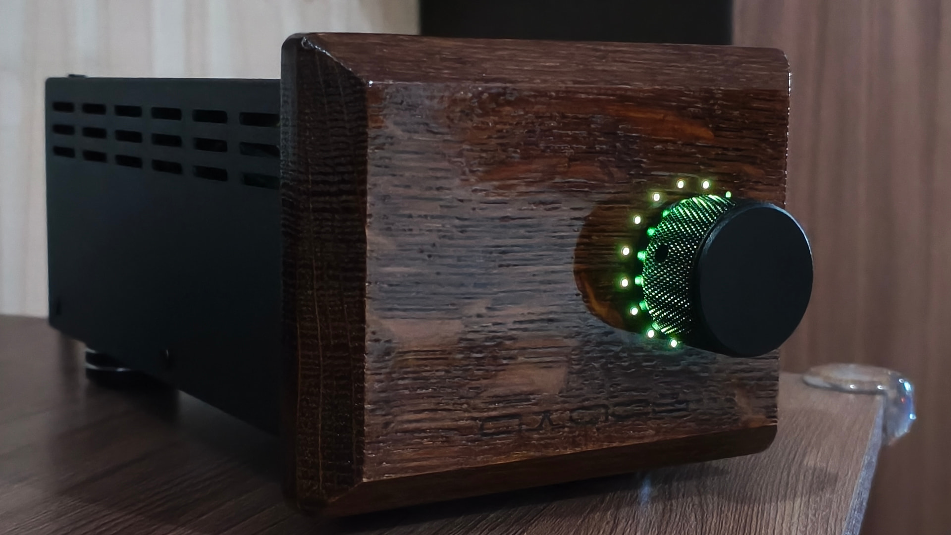

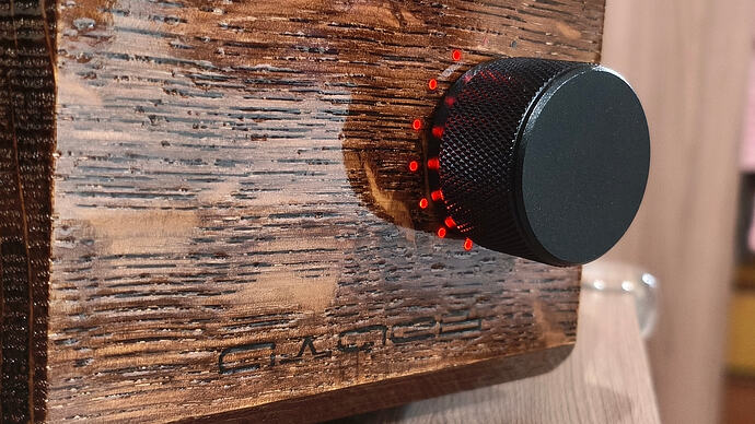

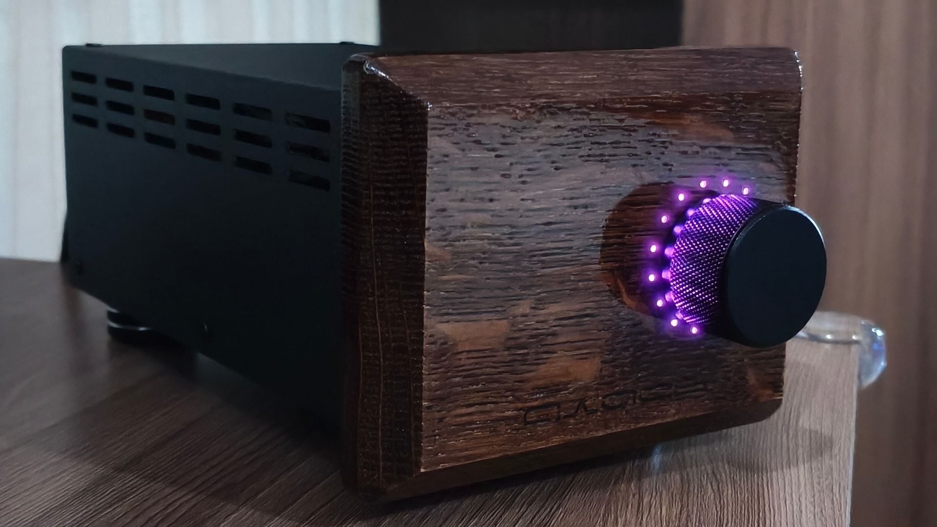

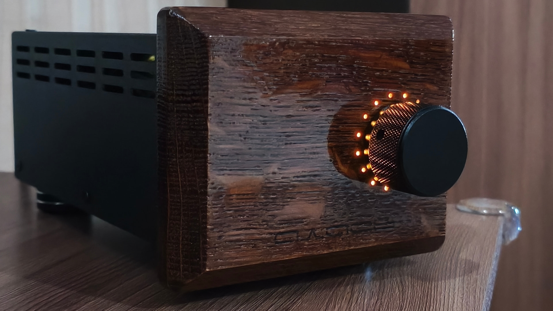

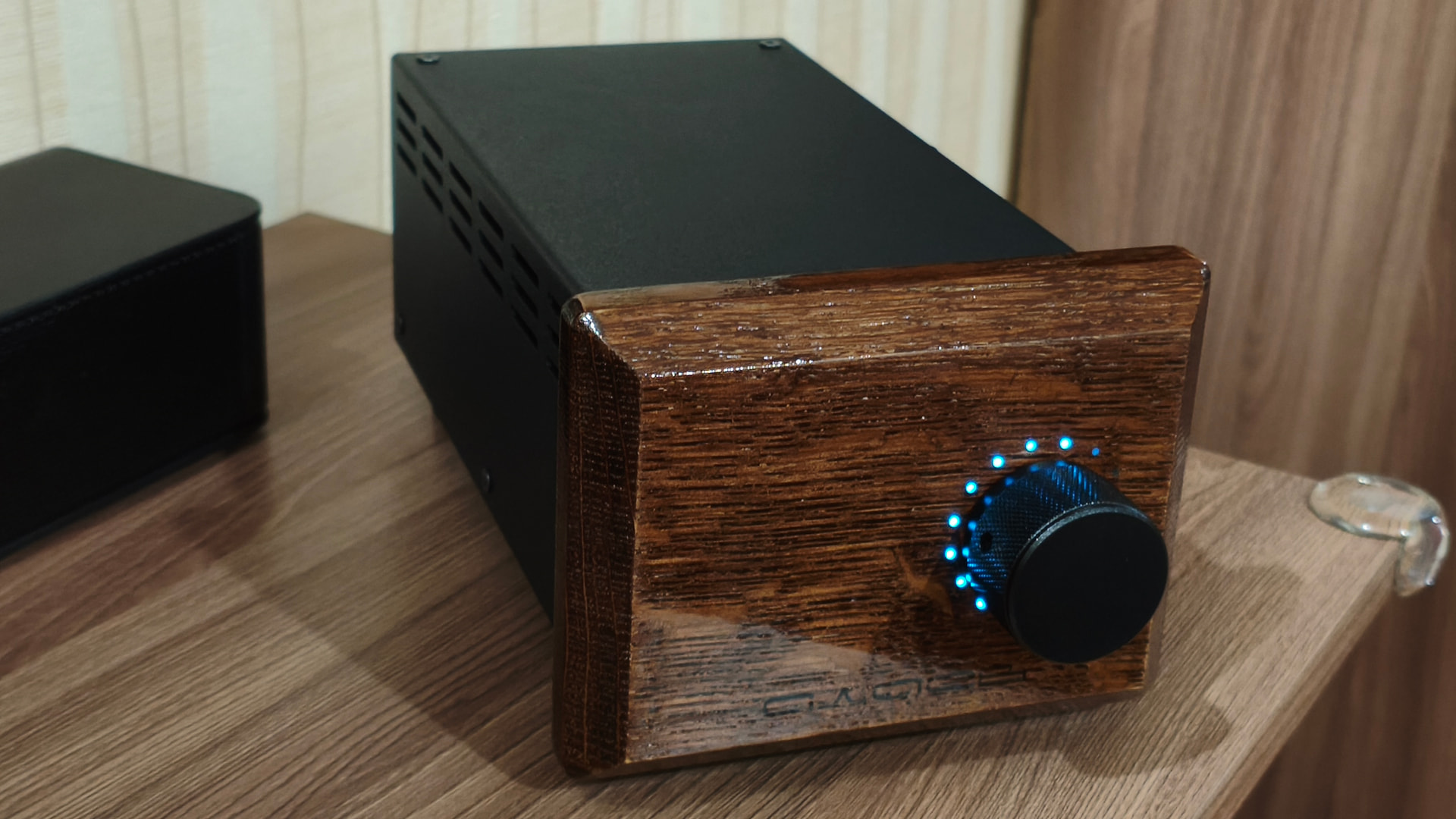

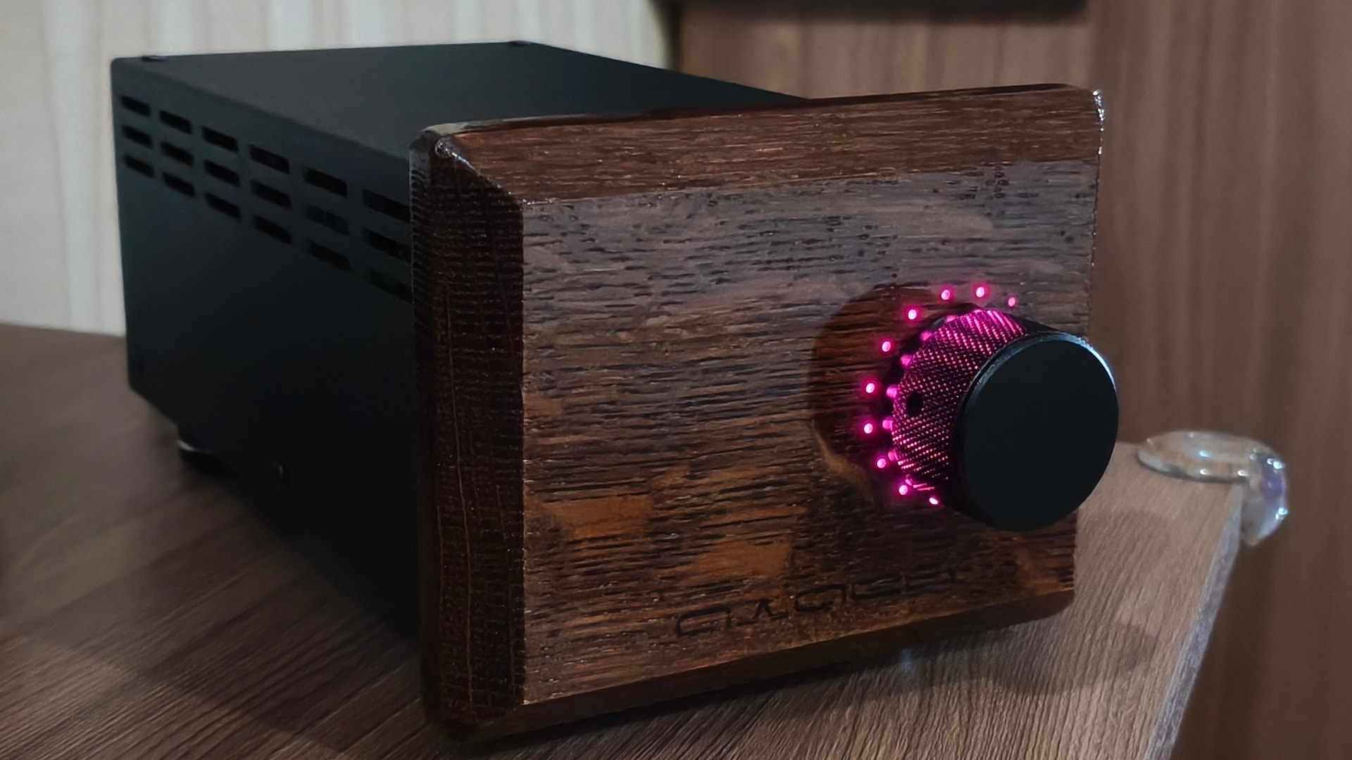

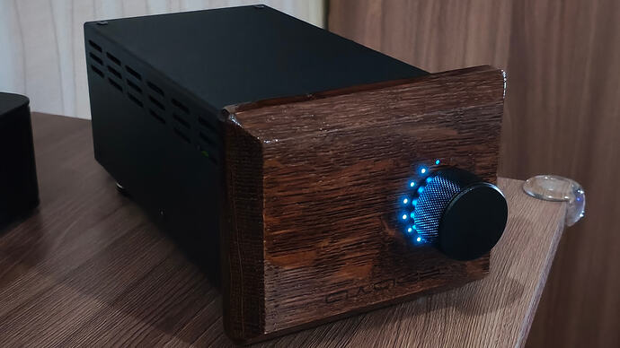

длительное нажатие ручки-регулятора - изменение цвета свечения индикаторной точки или круговой светодиодной шкалы. Цвет свечения меняется произвольным образом. Выбор необходимого цвета осуществляется путем последовательного перебора цветов. Обычно для этого достаточно сделать до 10 итераций. Случайно создаваемые оттенки цвета бывают очень интересными в плане дизайна и сочетания с внешним интерьером.

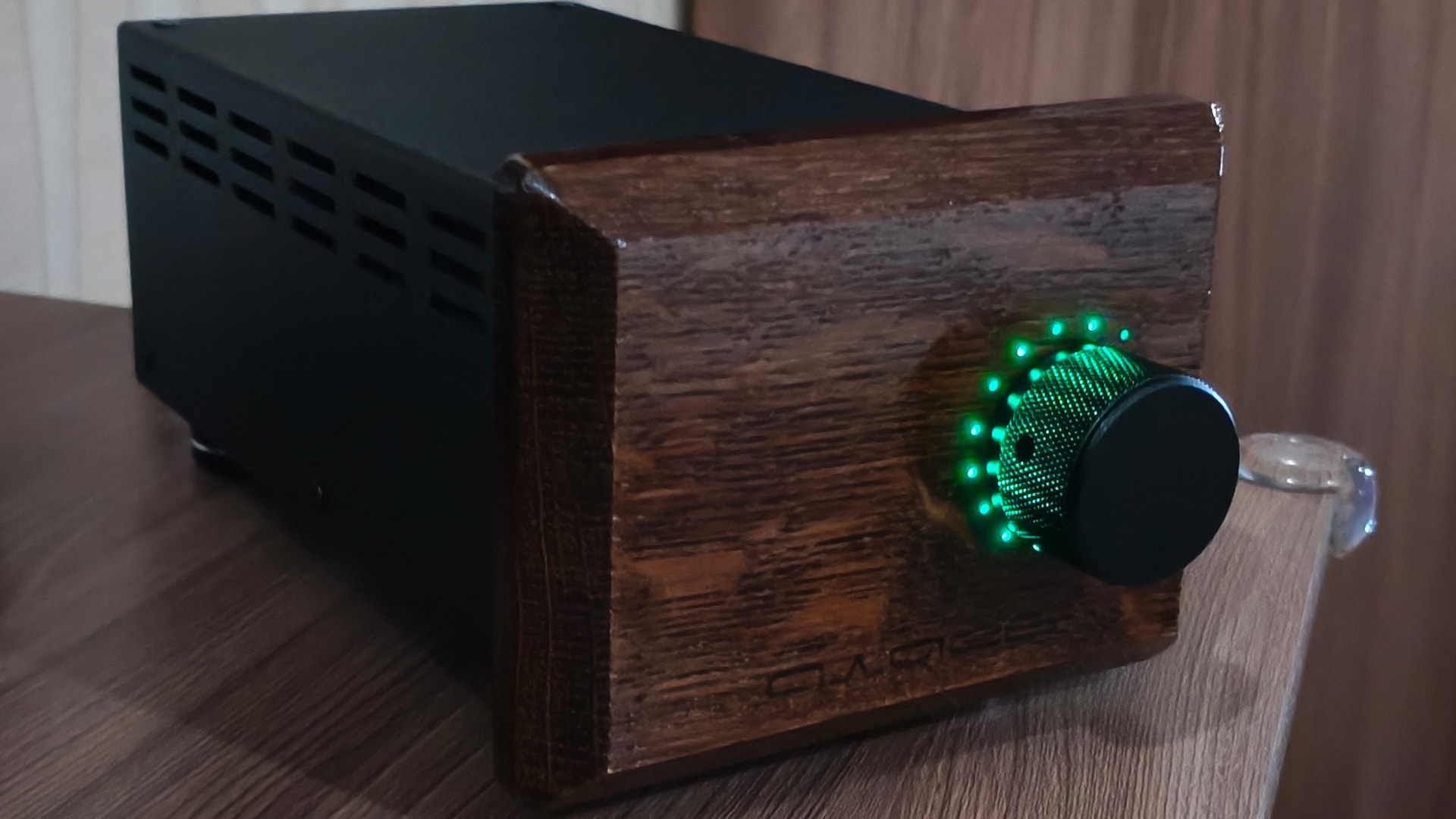

Ниже представлены фотографии различных интересных цветовых решений.
Зеленая подсветка круговой светодиодной шкалы.
Красная подсветка круговой светодиодной шкалы.
Синяя подсветка круговой светодиодной шкалы.
Малиновая подсветка круговой светодиодной шкалы.

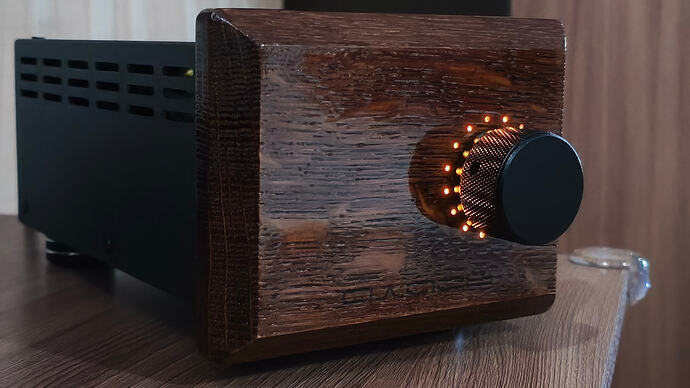

Янтарная/золотая подсветка круговой светодиодной шкалы.
Небесная подсветка круговой светодиодной шкалы.

Сиреневая подсветка круговой светодиодной шкалы.
