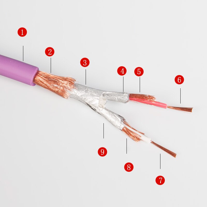

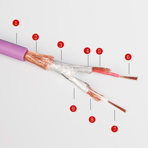

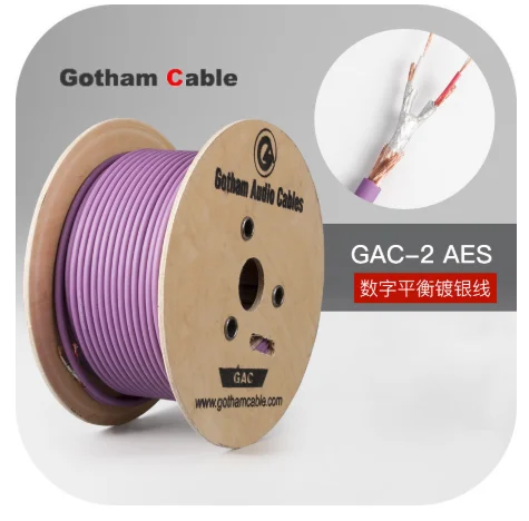

Я погуглил и нашел такой вот вариант проводника, который с одной стороны соответствует рекомендациям опытного дядьки, а с другой имеет еще более продвинутую защиту от наводок. Речь про Gotham 10666 GAC-2 UltraPro.
https://gothamcables.com/en/gothamcables/balancedanalog/10561gac2ultrapro

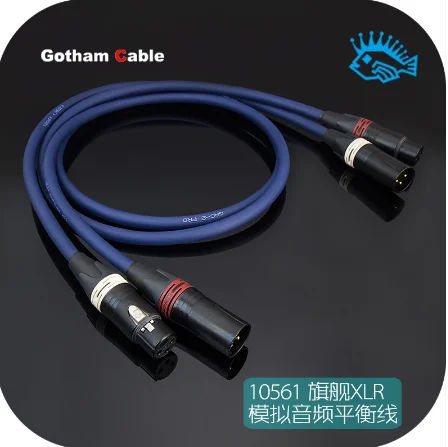

Продается этот проводник на али как в отрез по 25$ за метр, так и с уже распаянными конекторами Neutrik, правда не из серии ЕМС.
US $105.94 12%OFF | 2PCS Swiss Gotham 10561 GAC-2 XLR ultra pro analog audio balanced signal cable
При такой стоимости, можно вполне себе позволить попробовать и сравнить со своими кабелями за мнохаденех, тем более что с волновым сопротивлением 110 Ом кабель можно использовать как в качестве межблока, так и цифровика.
Дерзайте)
upd: это не правильный проводник (не starquad) - инфа по правильному парой постов ниже!

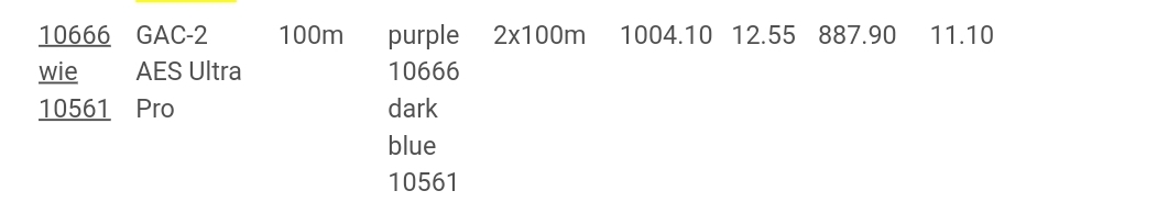

Все может быть. С другой стороны при закупке бухты в 100м у Готтэма, цена за метр 12$, а если взять несколько бухт - то и того дешевле. Так что розничная цена в 25$ у китайцев, выглядит правдоподобной.
Взять в отрез пару метров, зачистить край внешней пвх изоляции и сравнить “содержание” с тем, что есть на сайте производителя. Если что-то не сходится - составляем кейс о фейке и получаем деньги назад. Если все сходится - значит ориджинал, т.к. подделывать кабель 1х1 - это строить целую отдельную линию производства, что вообще лишено какого-либо смысла, учитывая то, что данный кабель не закупают километрами в день.

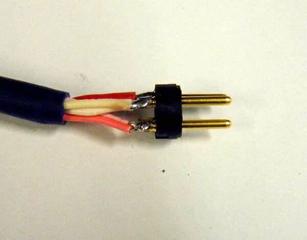

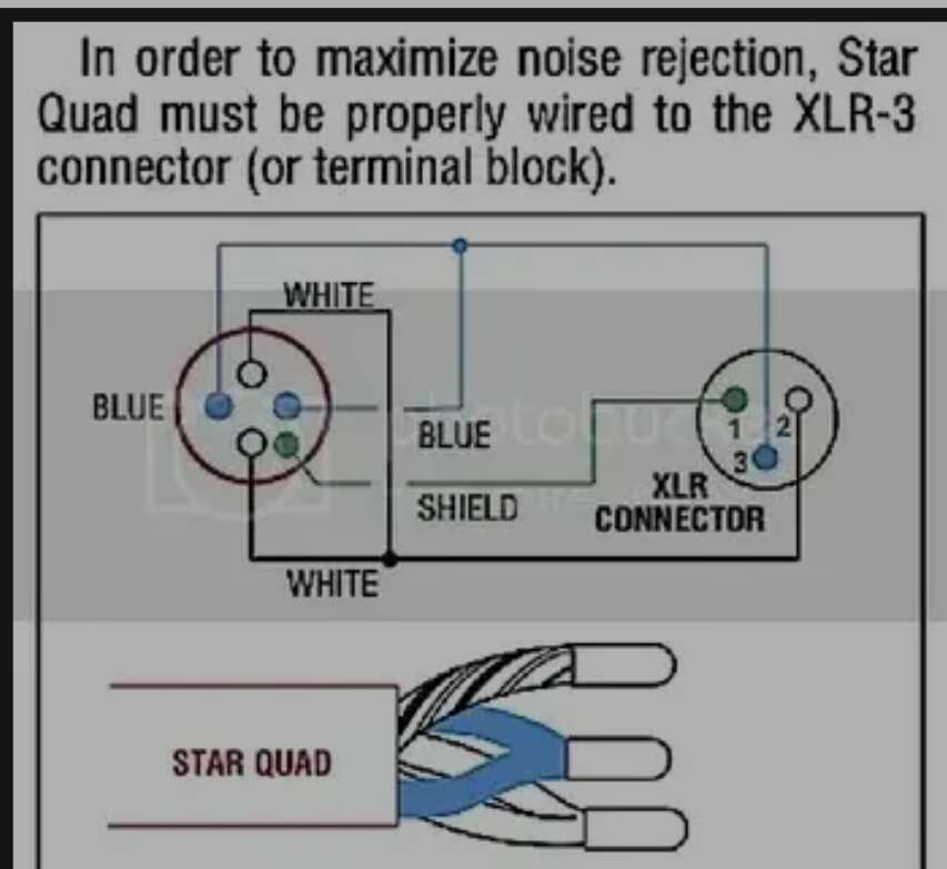

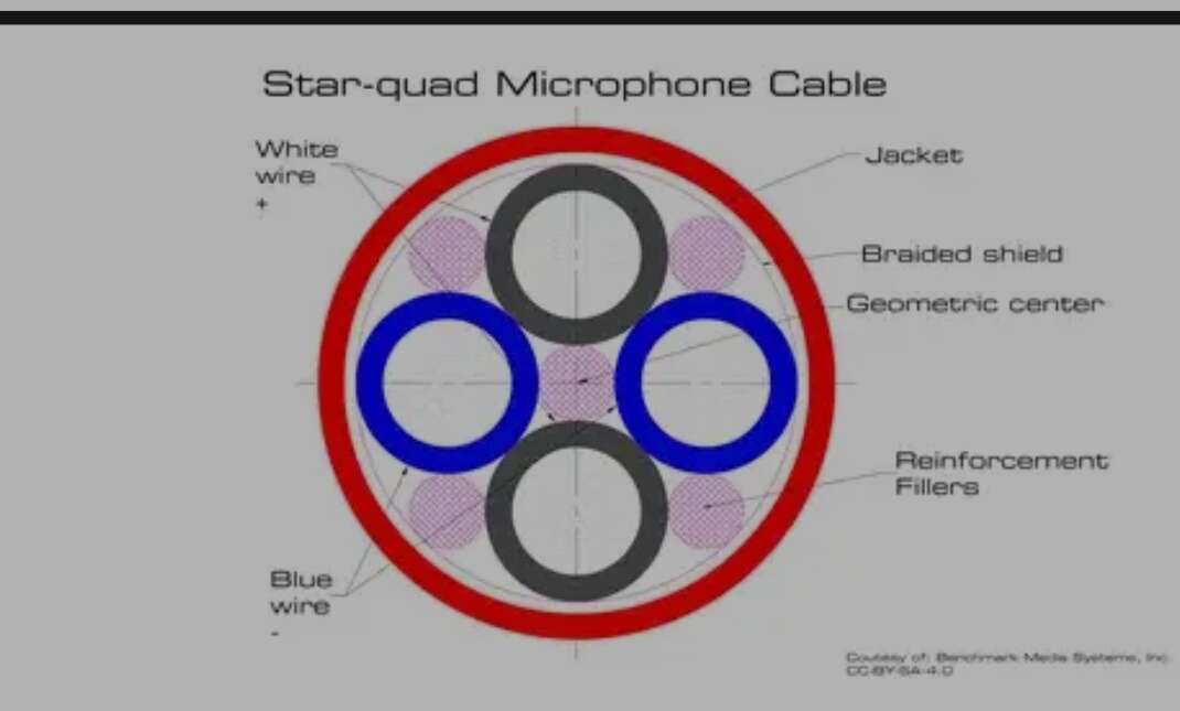

Дядька рекомендует starquad, что подразумевает 4 проводника с соответствующим их соединением, а в предложенном Gotham их всего 2.
Вот так должно быть:

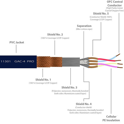

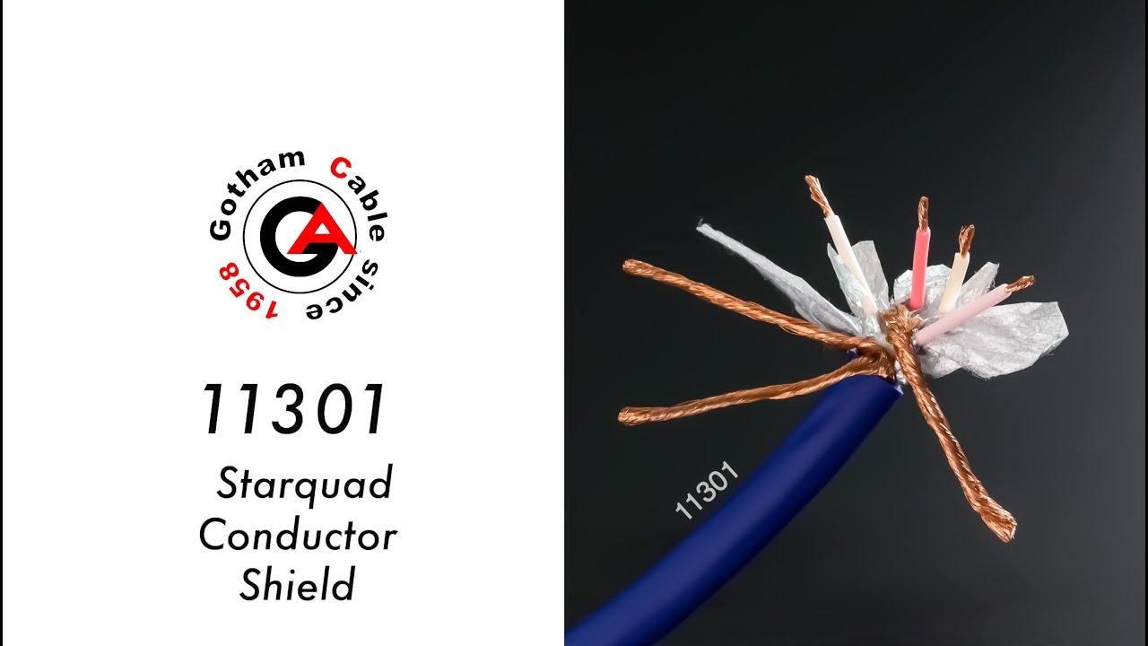

Да, вы правы. Тогда вот определенно тот, что нужен: 4ре проводника, алюминиевый + медный общий экран, а так же алюминиевые + медные экраны для каждого из проводников
staquadxlrwire
11301dia.thumb_thumbnail
https://gothamcables.com/en/gothamcables/starquad/11301gac41ultrapro
https://www.ebay.com/itm/1meter-11301-Balanced-Analog-Cable-Gotham-GAC-4-4-core-Audio-Signal-Ultra-pro-/113846972243?_trksid=p2349624.m46890.l49286
Японцы вон именно его для межблоков и используют
