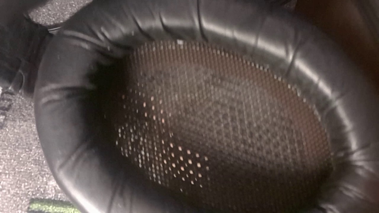

Всем привет! подниму тему - скопирую сюда свой обзор тоже)
Вот уже пару недель слушаю Перун) 4й релиз - который теперь, как я понял, будет основным.
Решил написать свои личные впечатления - наушники уникальные, а информации мало.
Ветку на докторе уничтожили, причина конечно понятна - объективно, если рассматривать только качество звука - скажем так “технический уровень” и отбросить вкусовые вещи - Перун вне конкуренции сейчас. Вот я мог сравнивать только со своими Stax SR009, что-то проще брать в сравнение нет смысла.
Конечно по дизайну, внешнему виду, удобству Перунам есть куда двигаться. Но мне лично своеобразная крафтовость и “деревянность” нравится) в живую наушники производят совершенно другое впечатление, чем по фото. И главное очень удобны - сидят достаточно плотно, но лишнего давления нет. Наушники легкие, все подвижные сочленения сделаны максимально просто и надежно. Единственное - амбушюры, большие по высоте, при этом по ширине достаточно плотно облегают мои уши среднего размера - и людям с крупными ушами возможно будет тесновато, лучше учитывать этот момент.
Теперь о звуке. Все это лично мои ощущения и на истину не претендуют, возможно отзыв покажется слишком субъективным, но мне кажется не возможно оценивать музыку, в отрыве от эмоций - свои уши ни чем не заменишь. Главное мои впечатления, возможно, кого-то подтолкнут познакомиться с Перунами поближе)
Слушал их на различных жанрах: джаз, классика, электроника, инди, рок (за исключением совсем тяжелых, в которых я не разбираюсь).
В качестве усилителя у меня трудится Flux KGBH SE. Перуны легки в раскачке - по громкости паритет с 009 - редко у меня регулятор выкручивается больше 9ти часов.
Вообще подача Перунов значительно отличается от стаксовской концепции звука и постоянные сравнения их именно со стакс являются вынужденными, тк других электростатов высокого уровня, за исключением “реликтовых” орфеев в данный момент и нет. В первую очередь это обусловлено более крупными по площади излучателями Перунов, а так же полностью открытой конструкцией, исключающей защитные мембраны.
Первое на что обращаешь внимание - это построение сцены в Перунах. Она глубокая, центральный образ крупный, располагается как бы широкими слоями перед слушателем. Голос например, от точки его фокусировки распространяется еще и вверх-вниз. Акцента на мелких деталях нет, но они при этом не теряются. В стаксах, сцена имеет более привычное “наушниковое строение” с точечными источниками, впереди, справа -слева, и кажется в сравнении детальной, изящной голограммой, дающей точные очертания - но в уменьшенном маштабе и с повышенным акцентом на второстепенные детали. Осветленный баланс девяток делает их еще более “призрачными” в сравнении с Перуном.
На мой вкус, Перун имеет ровную АЧХ, без провалов в нижней середине и на мидбасе. Высокие чистые, естественные, по протяженности, возможно уступят 009, но тут нужно учитывать, что девятки в принципе имеют более акцентированные ВЧ, в чем возможно и кроется “магия короля детальности” - и если попытаться притемнить их АЧХ, мы получим совсем другое субъективное ощущение детальности. 009 имеют отличный быстрый нижний бас, Перуны им не уступают, при этом имеют более телесный и фактурный мидбас, являющийся естественным продолжением нижней середины.
Мне очень нравится женский вокал в 009, мужской уже может высветляться, не хватает нижних грудных нот. Середина в Перунах более наполненная, “красочная”. Вокал что мужской, что женский - лучший из того что я слышал в наушниках. Количество оперной музыки в моих плей листах значительно увеличилось с появлением Перунов) Вообще мне в Перунах хочется слушать больше живые инструменты, голос - именно здесь их плюсы раскрываются в полной красе.
БСО и саундтреки мне тоже больше нравятся в Перунах – больше масштаб оркестра, больше реалистичность происходящего на сцене.
На некоторых жанрах электронной музыки, например - экспериментальной, дарк эмбиенте - часто интересней стаксы – здесь их голографичность и отстраненность только в плюс.
Вообще легко могу представить людей, которые отдали бы предпочтение стакс, вкусы у всех разные – а так хорошо наверно иметь несколько вариантов наушников под настроение. Хотя под мои запросы Перун более универсальные наушники.
В общем мои первые впечатления такие:
009 и Перун наушники одинаково высокого технического уровня.
Стакс 009:
  • Голографичная, точная сцена. Протяженные высокие частоты. Отличный промышленный дизайн.
  • Высветленная подача, требующая кропотливого подбора тракта - иначе можно получить назойливый крикливый звук. Ну и цена конечно)
Перун:
  • Большая многослойная сцена, уникальная для наушников. Подробный центральный образ, с множеством красок и полутонов и отличными тембрами.
    На большой громкости, не срываются в крикливость. Величина “единиц звука на один рубль” не сравнима вообще ни с какими наушниками)))
  • по мне, если только “самодельный” внешний вид)) ну и могут быть проблемы с посадкой у людей с большими ушами
