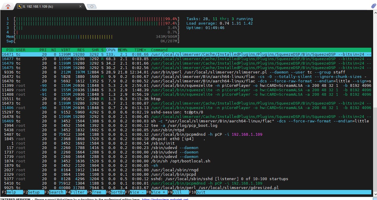

У меня вот так при воспроизведении 24/192 из стриминга. Как оказалось (я так и подозревал), что основная нагрузка на процессор - это плагин SqueezeDSP, который у меня загружен румкоррекцией. При его отключении значения загрузки процессора падают на 50-60%.
Ну и видно, что выделение 3 и 4 ядра под squeezelite и его вывод работает вполне корректно.
А так понятно, что 3B+ уже неплохо бы и проапгрейдить на что-то более мощное. Но в целом с новым драйвером ALSA Scream, плеер воспроизводит HiRes стрим без слышимых артефактов.

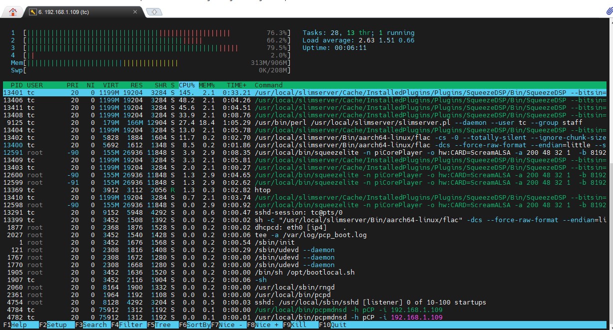

И что-то я подумал, что в связи с новым оптимизированным драйвером ALSA Scream возможно уже нет необходимости выделять на squeezelite целое ядро, а можно освободить только ядро под Output. Как, собственно, рекомендовано в разделе Tweaks pCP. Попробовал - работает нормально, и теперь румкоррекцией загружены уже 3 ядра с меньшей нагрузкой, а не 2, возможно это даст более стабильный режим работы устройства в целом.
Напомню, что непосредственным выводом звука в цифровой поток и далее на ЦАП у меня занят выделенный Yocto, который принимает Scream по UDP от squeezelite, так что теоретичеки на качестве звука это переключение ядер сказаться вроде не должно. Но посмотрим, конечно на практике. Пока всё нравится, ещё раз спасибо Игорь @igor63r за вашу работу!
Упс, результат отрицательный, через некоторое время squeezelite видимо вылетает, и стримит что-то типа белого шума вместо полезного сигнала. Вернул обратно выделенные 3 и 4 ядра, наблюдаю.
