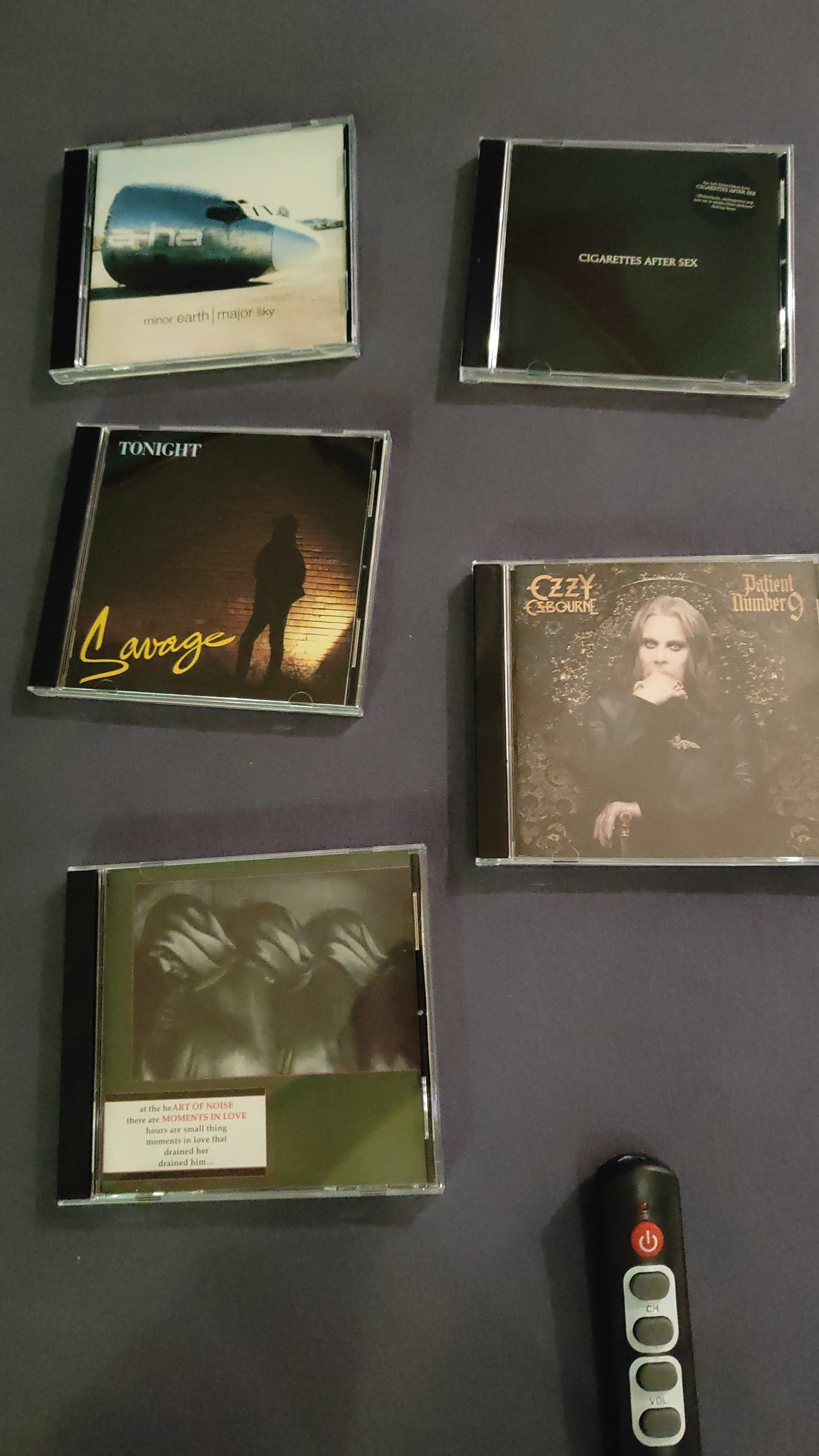

Вот ещё что заметно. Эти диски (некоторые) имеют дисбаланс. Шумновато крутятся. Дак вот, разговорившись с продавцом заполучил прайсы этих изготовителей. Цена за диск, думаю с наценкой этого продавца составляет от 100 до 180 рублей, в зависимости от “редкости”, если это можно так сказать, и количества листов в буклете.
это с Тайваня брал, 15 $
Это взял на пробу. Не смог победить в себе алчность)).
С IFPI тоже пиратка?
Вот честно не знаю, была серия около 30 дисков, в основном классика, звучит шикарно.
Всё Авито завалено по 250 руб. сейчас такими.
Удаленно стараюсь не брать. Только что смогу пощупать. А сейчас вообще не знаю что делать. Закупать оригиналы за бугром, получается.
Второй диск и качество лучше стриминга. А почему бы и Да!) Интересно, они с исходника делают копии?
как вы представляете копию с исходника? знаю что с матрицы 5000 дисков печатают обычно, дальше процент брака сильно растет.
Рип с диска оригинала. Ну или купленный несжатый формат. Вообщем не знаю.
Похоже что с качеством полиграфии больше заморачиваться чем со звуком.
Ну тут явно не мп3. По факту так и есть. Заморочится с полиграфией и кодами на пятаке. А что если им сливают эту полиграфию те же фабрики, что печатают оригинал? И цифровые исходники? Я не исключаю, что в некоторых случаях так и есть.
Можно проверить записанный аудио сигнал на идентичность, если снять рип и проверить его по базе AccurateRip. Для известных альбомов число совпадений контрольных сумм обычно десятки и сотни. Если совпадений нет или единицы, то уже подозрительно.
Знаком шапочно с челом, связанным с производством копий- уже лет 5 как шлепают прилично звучащие копии в РФ на нормальных линиях, с отличных,слитых исходников (ну какое мр3 в наше время?) и гонят их партиями в основном в Азию и ту же Европу, в РФ - по мелочи продажи. Диски с кодами и ifpi. Некоторые выдает,как верно заметили, зернистая покраска яблока, но обычно только там где сплошняком краска и часто тонкие и не гуд болванки и тонкие винтом коробки. Если болванка толстая и качественная ,то сложнее отличить. Полиграфию бумажек -фиг отличишь. Звук вполне -вполне на уровне. Смотря на какого уровня аппаратах сравнивать с фирменными , обычно шлепают копию с японского исходника, или нdcd (если есть релизы)и подобного, но в окрасе, с кодами и полиграфией бюджетного голландского переиздания , и при сравнении звучания такой копии с тем же фирменным бюджетным голландским изданием,такая пиратка может и интереснее звучать. Так что, совсем дешевый фирменный голландский СD с Ибея ил других спроных площадок может оказаться как раз такой копией из РФ.., туда СД уходят на шпинделях , в боксы раскладываются и запечатываются в пленку там. :slightly_smiling_face:
