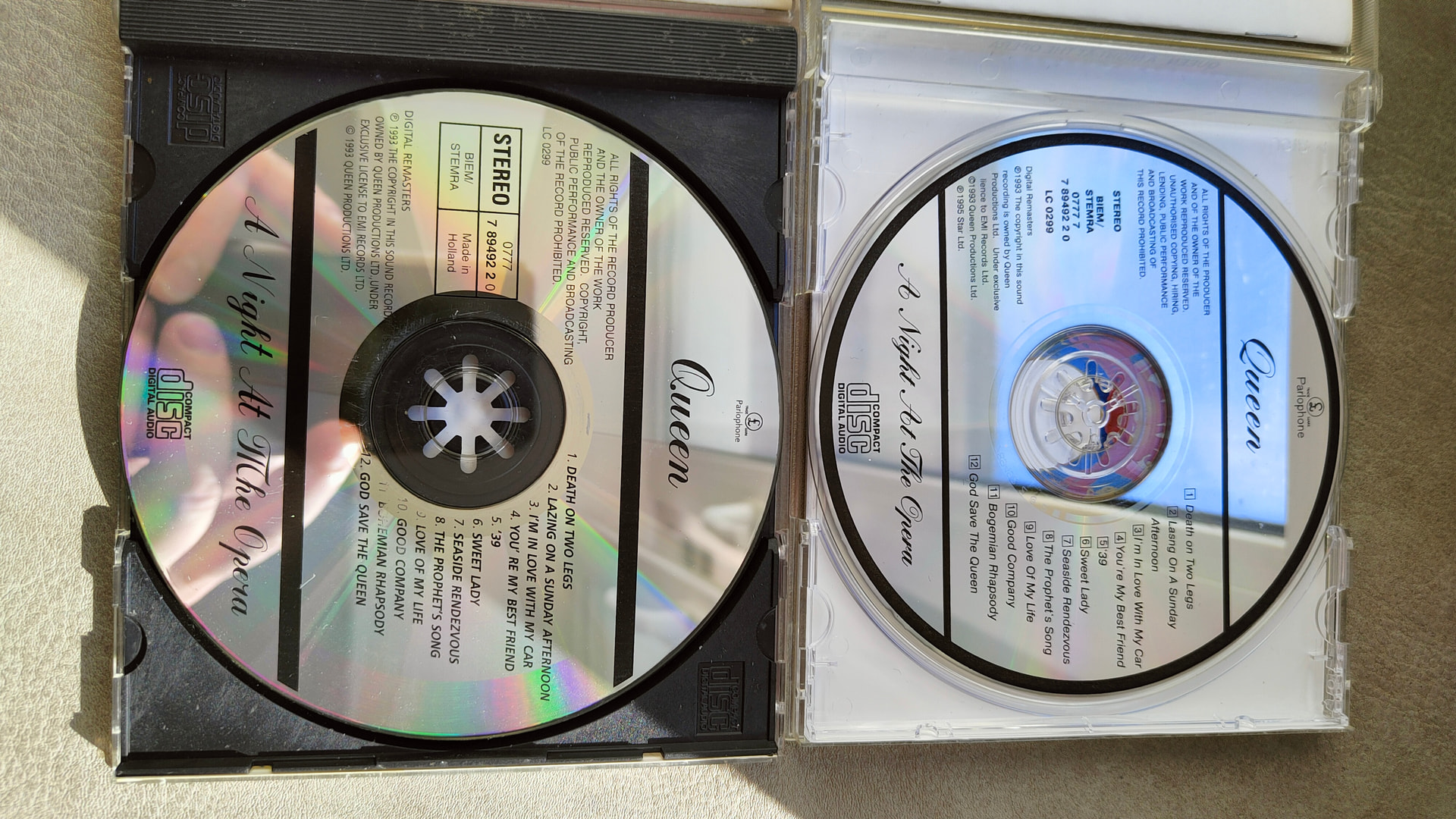

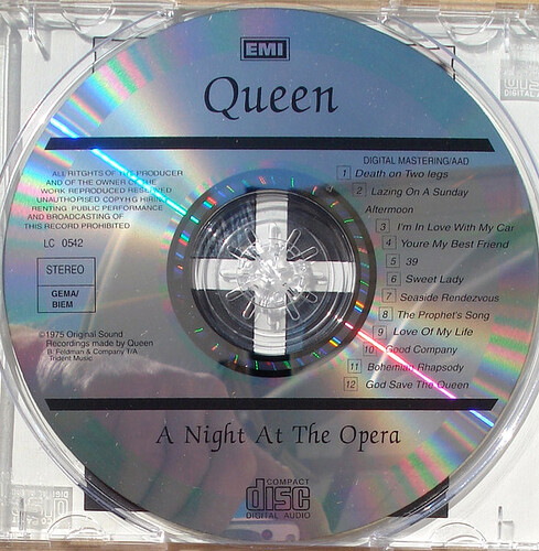

Владислав, а какой смысл сравнивать 2 московских тиража? Исковерканным звуком этого альбома может похвастаться и оригинал, который послужил ( вероятно ) исходником:
Вот с ним ( при наличии ) и стоит сравнить по звучанию, но Америка и здесь не будет открыта т.к. и оригинал похвастаться звуком не в состоянии.

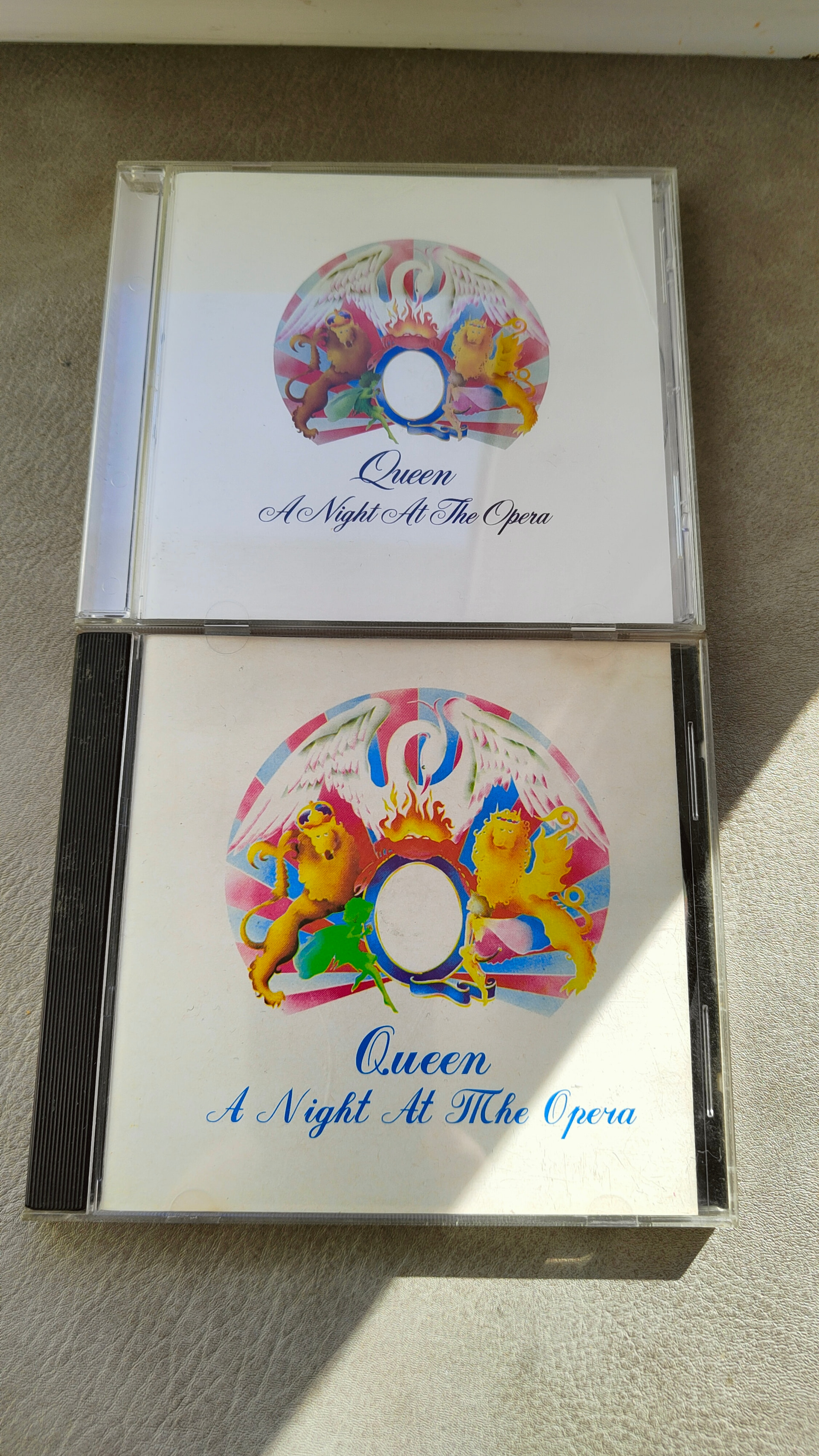

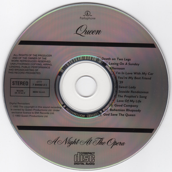

Пиратский в первом варианте отличается очень легко, непонятно зачем все названия песен на маске диска написаны заглавными буквами, страна лицензиат зачем то стала писаться в 2 строчки ( дизайнеру по рукам… ), характерно, что и полиграфия обложки такая же нелепая. Принт с гербом увеличен в размерах, как и на Европейце, а цветопередача экзальтированно яркая. Вот оригинал:
А вот нормальная полиграфия от Американского издания Hollywood rec., вышедшего в 1992 году.

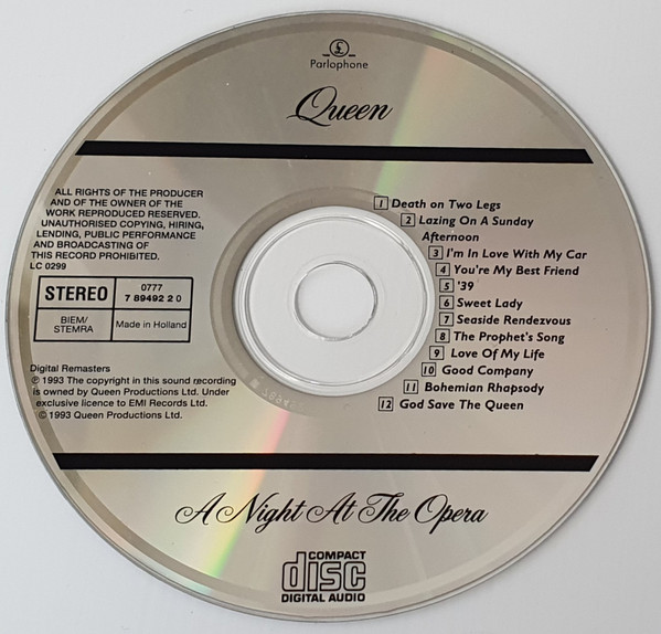

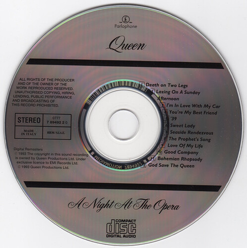

Второй диск, адресованный к мифическому Star rec. сопровождается нормальной по всем параметрам обложкой ( как ни странно ), хотя исходник, скорей всего тот же, только из плашки лицензиата исчез код завода изготовителя ( LC 0299 ), появившись, как ни странно на своем месте, рядом с каталоговым номером к которому по конспирологическим причинам зачем то добавлена еще одна цифра 7. Зато соотношение прописных и заглавных букв в названии песен приведено в норму и в отличие от оригинала грамотно сдвинуто вправо, чтобы не запечатывать прозрачный участок диска около шпиндельного отверстия. В оригинале такое было, как, например в этом прессе Германия для Италии:
По хорошему, конечно, можно и оставить, их, для истории, но лучше поискать вот это издание, которое по звуку не оставит равнодушным, пожалуй единственное, способное передать звук первого пресса на виниле.

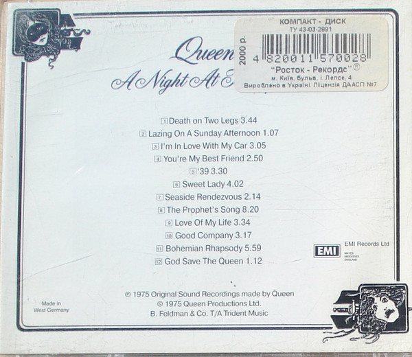

Вдогонку - курьезное издание от Украинских пиратов, вам, в копилку:
Сделано, конечно, в Германии, а вот “Вироблено в Украiнi”.

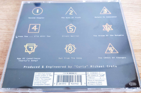

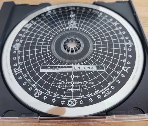

Со вторым альбомом Enigma, Вячеслав, у, вас, вообще, интересная история. Альбом, ваш, оригинальный - Польского пр-ва. Сравнивайте:
Задник полиграфии:
Официальные кредиты издания:
Reverse insert: Place of manufacture as stated on label. Printed in Holland.
Disc: Manufactured in Holland. ℗ 1993 Virgin Schallplatten GmbH, © 1993 Virgin Schallplatten GmbH.
Штрих-код (Text): 7 24383 92362 5
  • Штрих-код (String): 724383923625

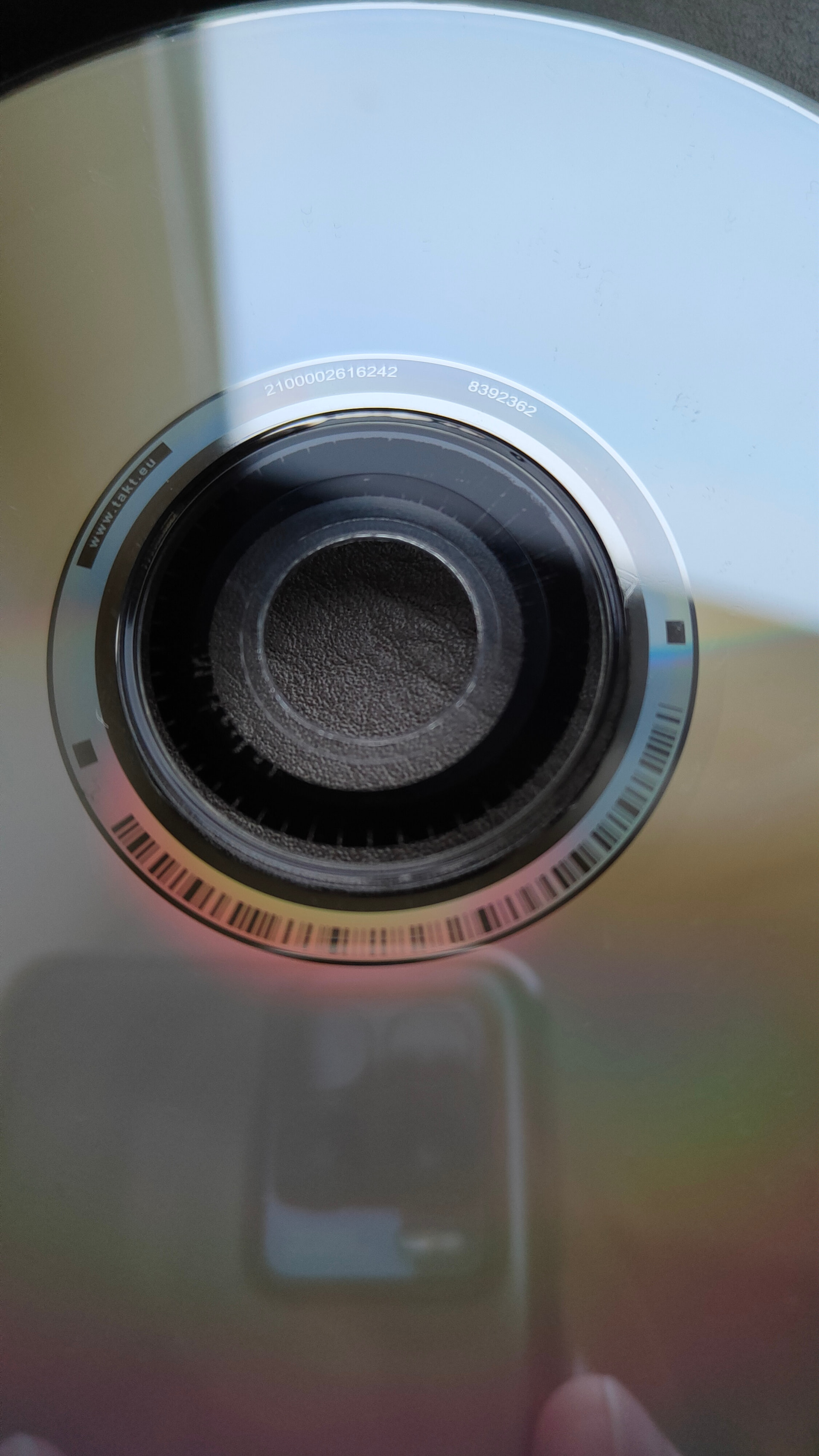

  • Код лейбла: LC 3098
  • Матрица / внутреннее кольцо (Variant 1): www.takt.eu 2100002616242 8392362
  • SID-код пресс-формы (Variant 1): IFPI UU079
  • Матрица / внутреннее кольцо (Variant 2): www.takt.eu 2100002616242 8392362
  • SID-код матрицы (Variant 2): IFPI LK97
  • SID-код пресс-формы (Variant 2): IFPI 9R29
  • Код цены: PM 527

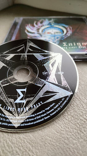

Когда в рознице Российских магазинов появились первые прессы второго альбома Enigma - The Cross Of Changes разнообразие поразило даже бывалых. Пираты азартно торговали Болгарскими и Чешскими дисками, причем Чехи, как и в ситуации с альбомом Michael Jackson - History представили пиратскую версию на “золотой” маске. Официалы завезли огромное количество Тайваньского и Голландского релиза, но встречались и более экзотические варианты. Уходил альбом - влет и не важно, кто был производителем. Звучали все отлично. Так, что наличие у Вячеслава Польского издания удивления не вызывает. По звуку это европеец.
Только вот на фото Вячеслава ни одного IFPI не видно.
Тут 2 варианта:
  1. Если на диске все таки есть IFPI и просто фото этого не передало (хотя очень странно, фото довольно четкое), то это действительно официальное польское издание, какой то более поздний репресс где то конца 90х
  2. А если IFPI все таки там нет, то думаю, это вот эта пиратка https://www.discogs.com/release/8176041-Enigma-The-Cross-Of-Changes
фото нет, но по описанию - не она. www.takt.eu - не указан
Это да, не указан. Но…мы же знаем, что инфу в Дискогс заводят обычные смертные и товарищ, добавлявший этот релиз, мог просто указать цифровую матрицу, без надписи Такт ЕУ. На Дискогсе есть такое, могут что то и не дописать. Кроме надписи Такт, все остальное совпадает.
Также может быть есть в природе пиратка сТактом, просто не указанная на Дискогсе.
Но более точно ситуацию может прояснить только Вячеслав, когда скажет есть ifpi на диске или нет. Тогда все станет понятно.

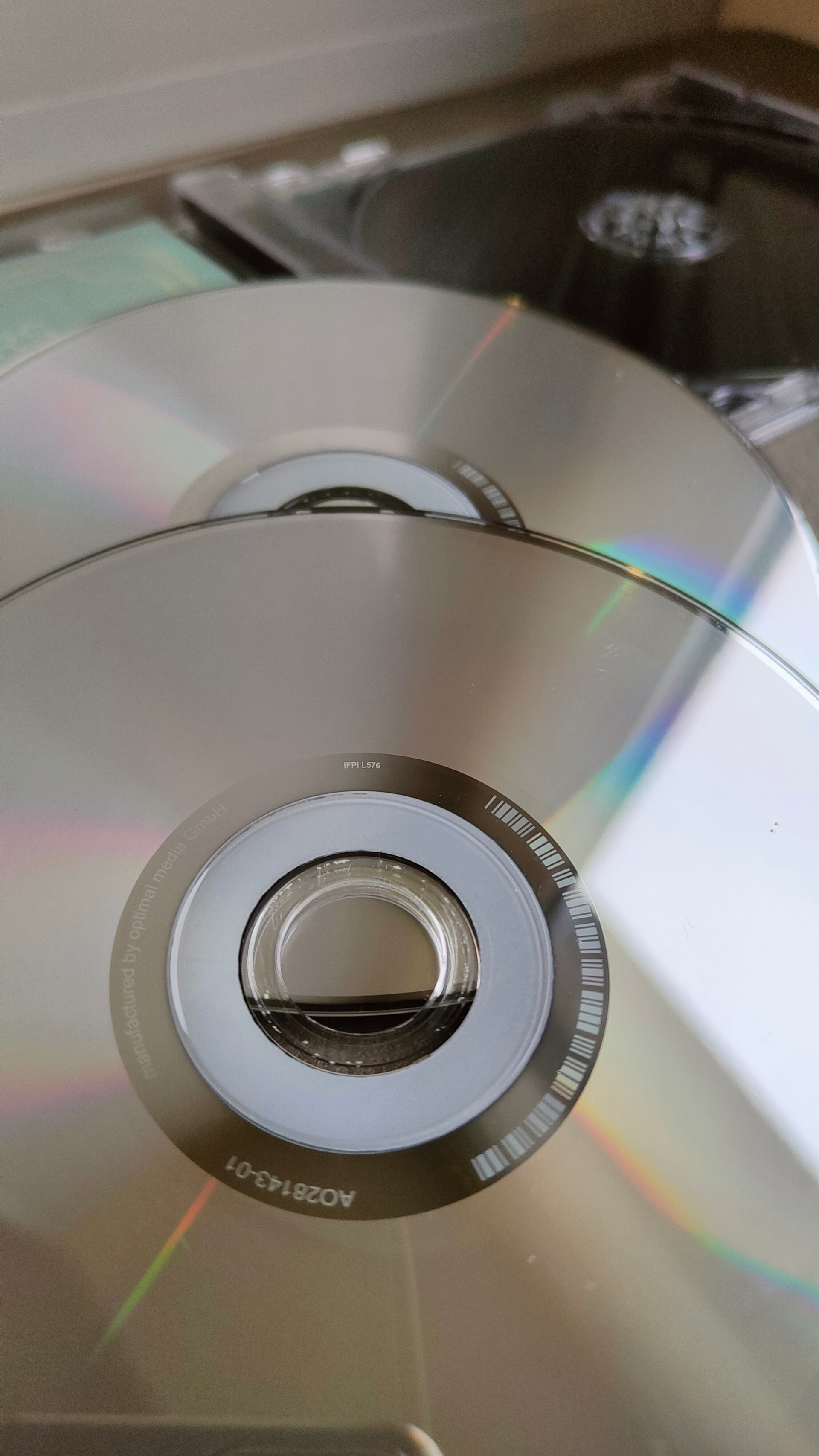

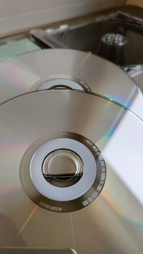

Андрей, снимаю шляпу, это целое исследование. Интересно очень. Про диск, как не искал но больше меток не нашел:
Но есть ещё один диск из это закупки и там метка есть:
Ещё из той же закупки CD-R, вот такой диск:
Почему диски фабричного производства вы упорно называете CD-R?
Потому что продавец их так назвал, выше я выкладывал фото диска КИШ, именно CD-R, и это вторая покупка. То что диски фабричные, я рад.
Зачем пишу, потому что изначально предполагалось что все будет пиратка.
Ну, всё правильно, есть пиратка самопальная, кустарная для себя и для друзей, обычно это CD-Rки, а есть промышленного производства. Это уже другие объёмы и уровень качества. Если подняться по ветке на несколько месяцев назад, то можно найти описание этого процесса, которое Андрей (@ОКО) выложил нам для лучшего понимания этого процесса.
Значит все таки пиратка.

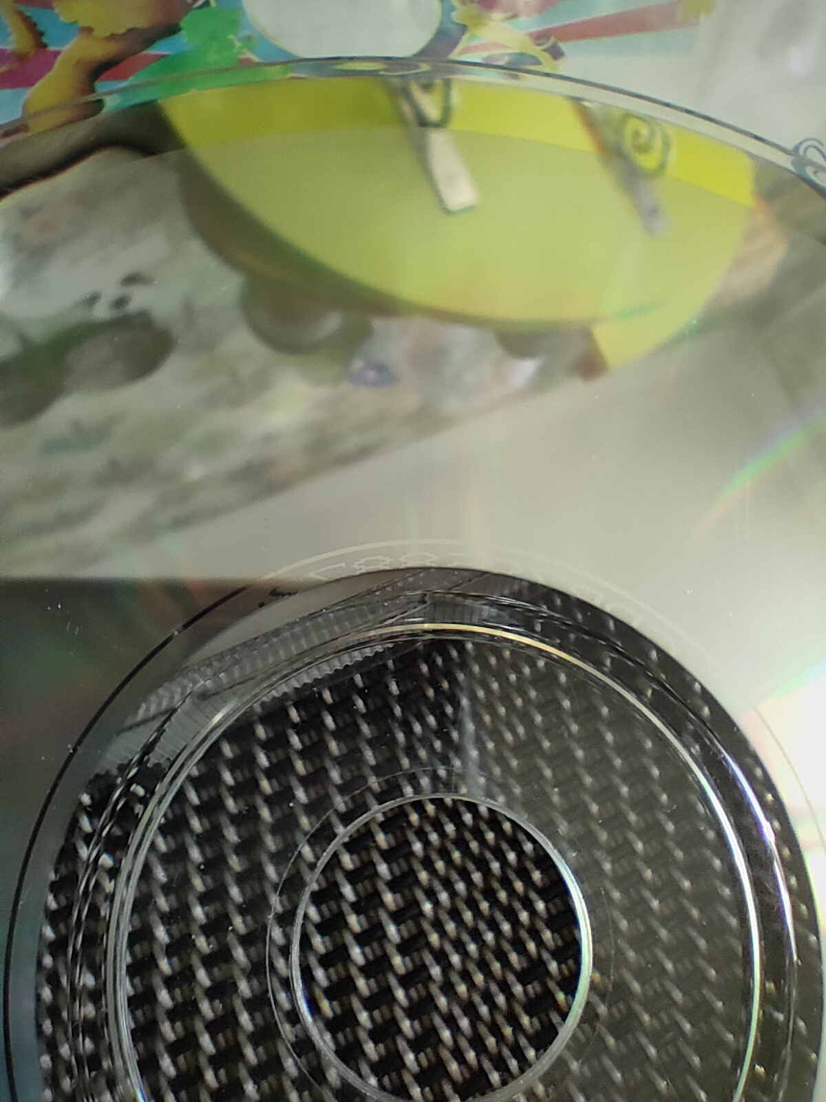

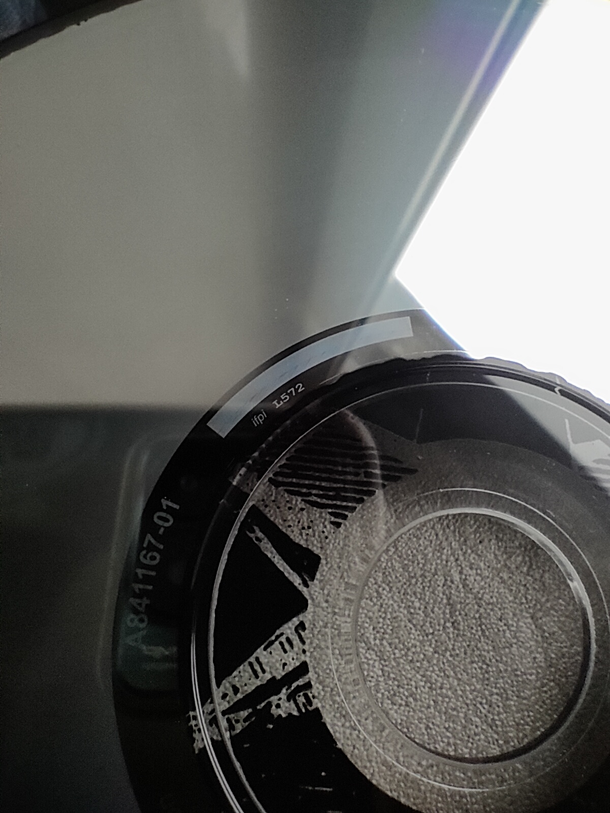

Михаил, в этой темной комнате нет искомой черной кошки. Пиратам абсолютно не нужно оставлять на своей копии реквизиты Польского производителя, была масса случаев, когда вторичная информация вследствии работы матрицы в лоудере “сползала” под бандаж монолайма, выглядывая из под него только частично и была видна при определенном угле наклона, а IFPI наносится на край монолайма. По мере выработки матрицы на границах монолайма образуются “валики”, процесс этот безостановочный и на определенном количестве дисков последних сотен тиража из-под этого валика надписей уже не видно. Я видел все Мосоквские тиражи этого альбома. С Поляков никто не пиратил, и они, сами, пиратку не делали. Так что - расслабьтесь.
Смотрите, здесь тоже нет IFPI, но этот нормальный Голландский Uden, обратите внимание на “убитый центр диска, налицо эксцентриситет, который по мере разрушения шпиндельного отверстия будет только расти. И ничего - новый и “качественный продукт” с точки зрения производителя и головная боль владельца. Не за это ли ругают пиратские диски?
Я и не напрягаюсь
Так, если это у Вас издание 1993 года, там и не должно быть IFPI. Откуда ему там взяться то. А вот на Энигме должны быть аж 2 шт, но ни одного нет. И теория про “сползала на бондаж монолайма” - это лишь Ваша теория. Ну ок, допустим на Энигме, что то там куда то сползло…ну хотя бы один ifpi можно там найти? У меня есть диски тоже с кривым центром, но ifpi я там нахожу.
Вот в этом случае при первом взгляде на накатку диска сразу все понятно. Только зачем так делать?….. В 1995 году ни одна страна в мире не сделала тираж этого альбома на CD.

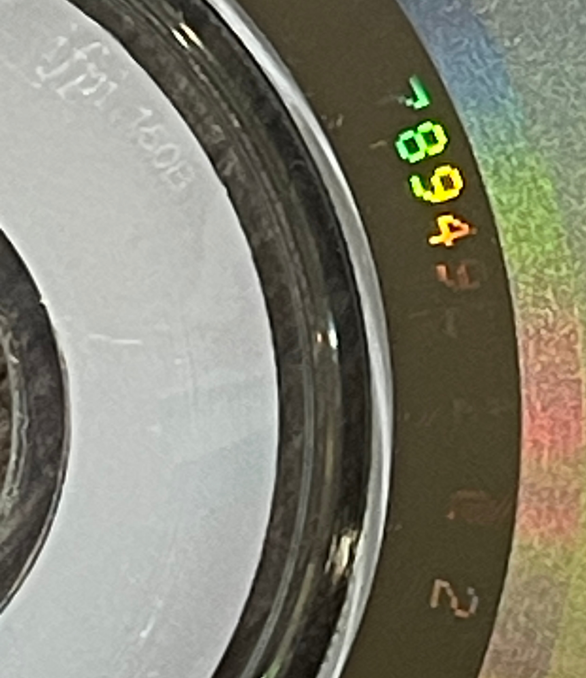

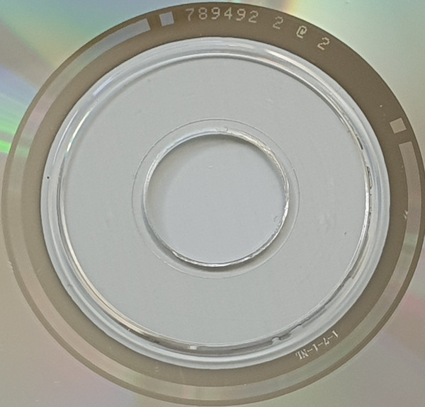

Даже по части номера фонограммы можно увидеть хорошо знакомый микс. Это ремастер 1993 года, по звуку, явно не лидер ( как я уже писал ). Номер фонограммы говорит, что исходником послужил диск Голландского производства. Именно под этим номером - 0777 7 89492 2 фонограмма была подготовлена для печати, где - 0777 - обозначение зоны действия лицензионного соглашения, а совместный номер 0777 789492 2 - это полный номер оплачиваемой фонограммы. Цифра 2 в окончании обозначает номер материнского зеркала с которого делали матрицы. Ifpi 150B это официальный моулд код EMI UDEN, причем в классификации 1993-97 годов он обозначает линию производства в составе завода, а не все предприятие. Стилизованное написание аббревиатуры говорит о ее кустарном производстве.
