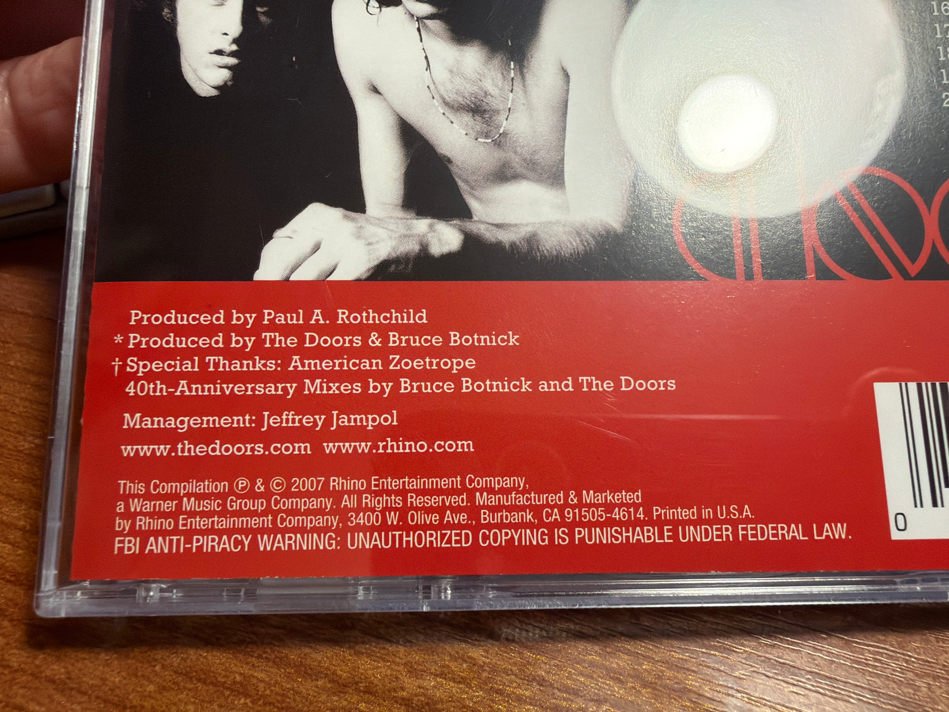

Внешне (бокс, полиграфия, диск) как в этом релизе, то есть как бы USA.
Discogs.com/release/1421957
Однако надпись на кольце другая, Warner logo, 57155150/00812279944860 21. Имеется оба IPFI LP73 / 081Z = Sonopress Arvato Germany. Ну как так ? Китайцы начали лепить нормальные IPFI ???
https://www.discogs.com/ru/release/5945390-The-Doors-Weird-Scenes-Inside-The-Gold-Mine такая же ситуация. warner logo 56599540/0081227960346-1 21 ifpiLP73 / 073Y (Sonopress Arvato Germany) - это данные с моего диска , хз могли конечно не внести этот вариант на дискогз
Но ведь на обороте (моего кейса) четко написано что Printed in USA - какая блин Германия по IFPI ?
Printed in USA у них везде шлепают. А заводов не осталось. Заказывают у немцев, у мексиканцев. Ну это просто предположение.
Соответственно IFPI не американские стоят.
Китайцы бы тиснули правильный IFPI, че смуту наводить :grinning_face:

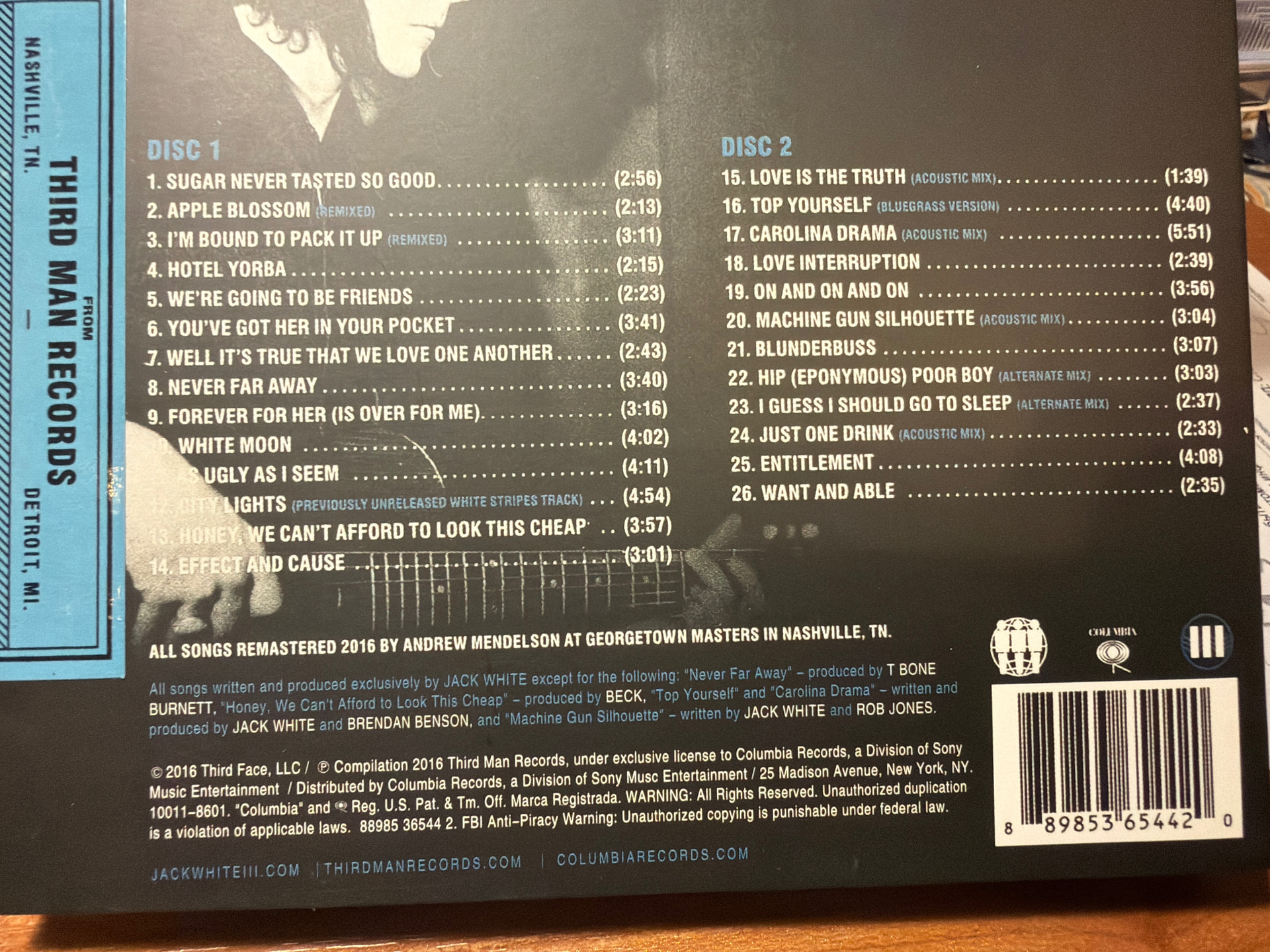

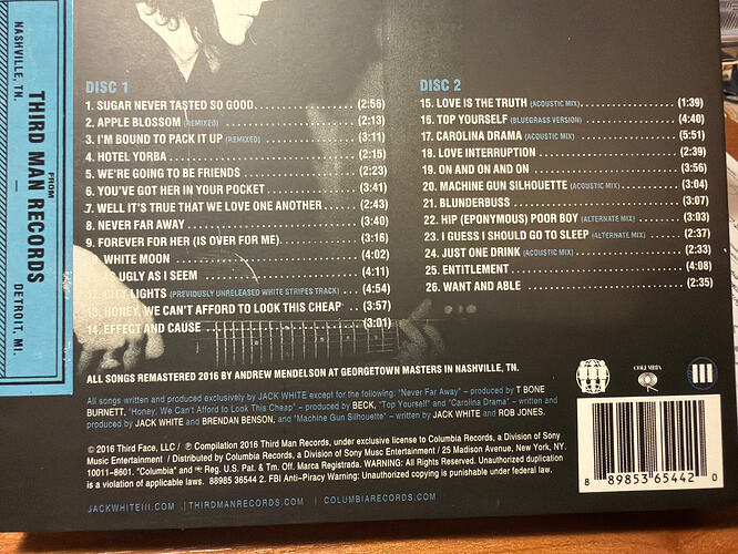

Ещё интересное - вот релиз.
Didcogs.com/release/9023162

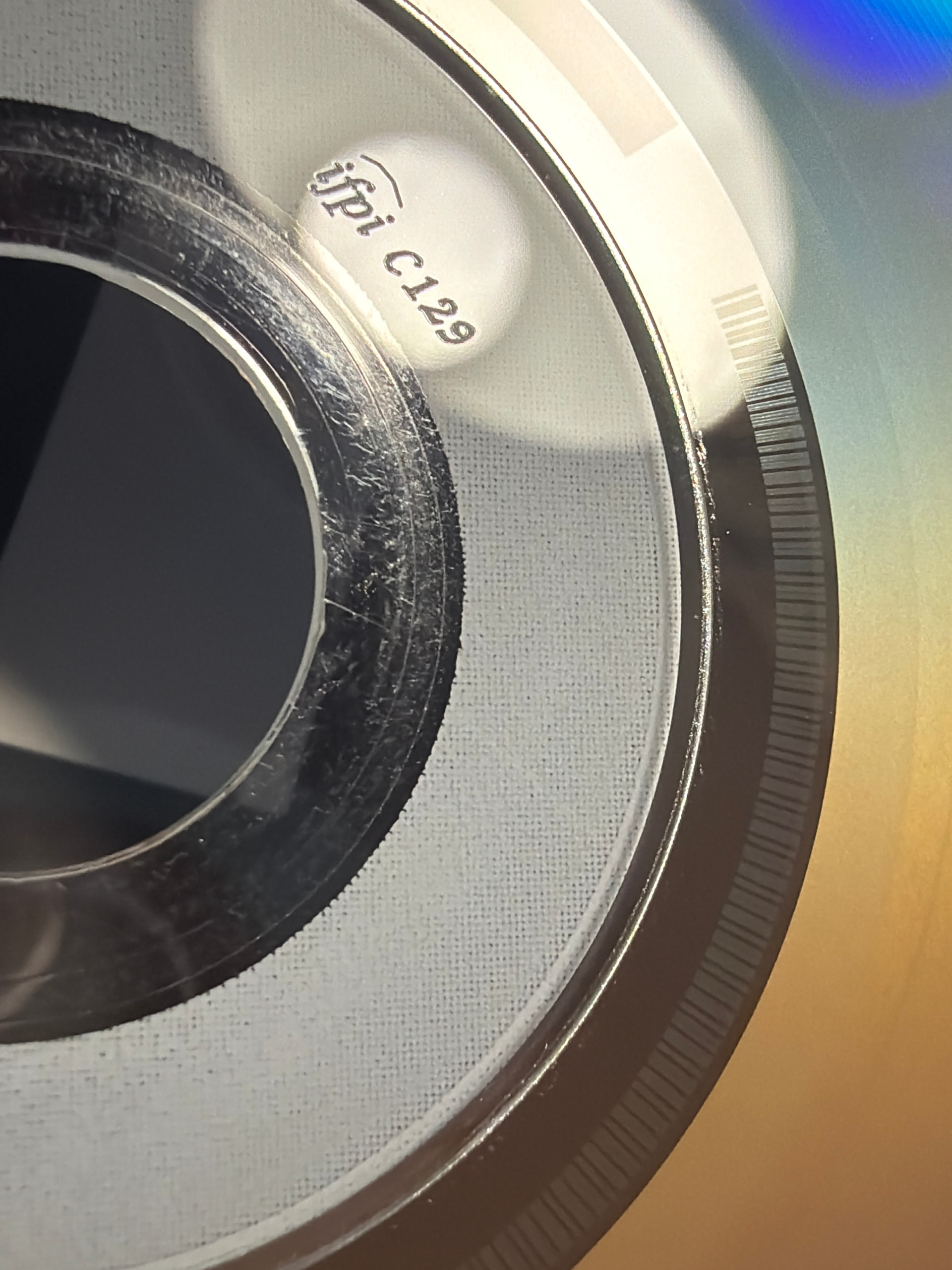

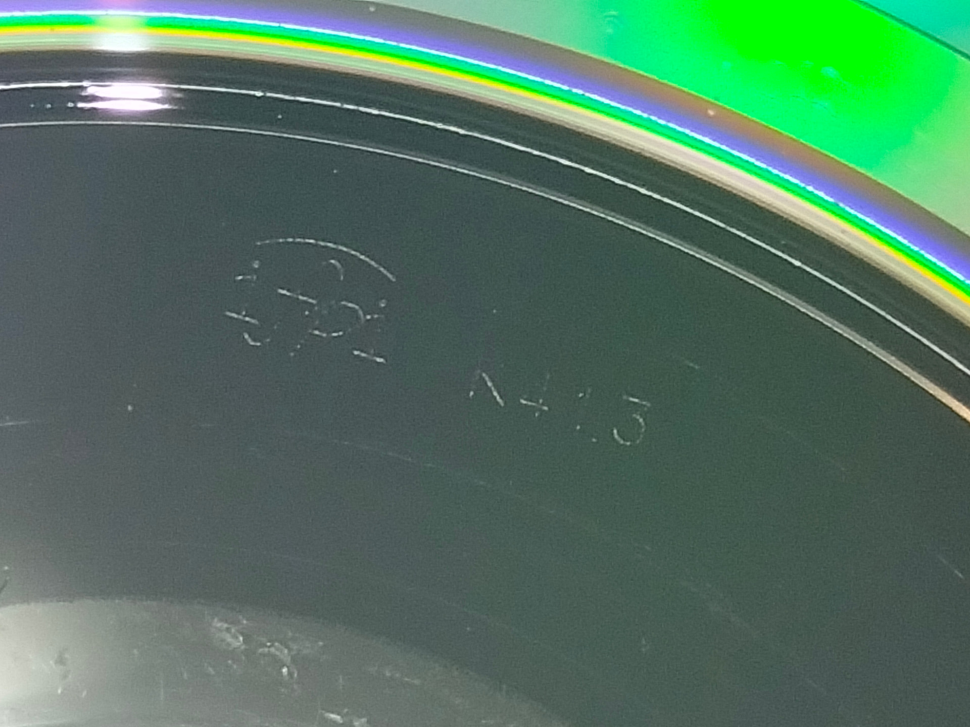

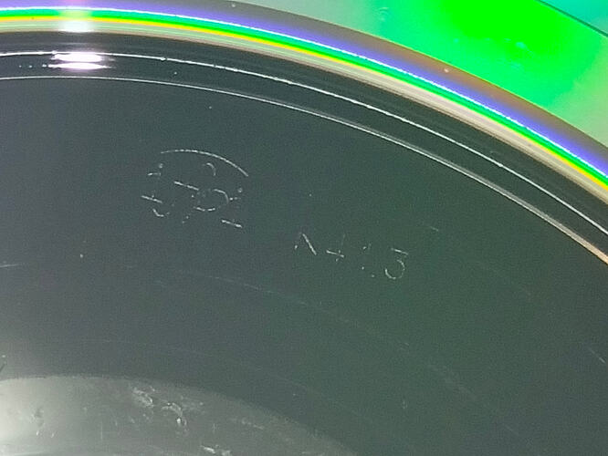

Куплен на Озон. Придраться ну абсолютно не к чему, даже запечатка не шуршащая, исполнение, буклеты, все коды абсолютно совпадают, кроме IFPI mold = C129. Такого вовсе не существует. И по начертанию шрифта он очень похож на приснопамятный всекитайский F1448. Поэтому склоняюсь что увы но это пиратка у меня. Китайцы настолько качественно работают …
Да, такого кода не нашел, и шрифт подозрительный. Хотя например австралийский https://www.discogs.com/ru/release/5522190-Fleetwood-Mac-25-Years-The-Chain тот что заказывали тираж в Китае, имеет такой же шрифт и китайский IFPI - Матрица / внутреннее кольцо (CD2, Variant 5): 8122797302-2 6121003306 SM
SID-код пресс-формы (CD2, Variant 5): ifpi K413

По Дорс.
То, что матрица может быть европейской, а полиграфия американской в порядке вещей. Такое часто бывает.
Например, еще до ifpi времен, в начале 80х было всего несколько заводов, в Германии, в Ганновере и в Японии. И тогда часто было диск сделан в Германии для евро рынка, американского рынка или японского рынка. Японцы печатали диски для немцев, немцы для японцев . Америкосы вообще тогда ничего сами не печатали. Поэтому на их дисках полиграфия например сделана в США, а диск в Японии или Германии.
Ну это тогда. А сейчас сколько заводов по всему миру? Много. Поэтому могут быть разные коллаборации в матрицах и полиграфии. Очень много нюансов.
ЗЫ. ваш Дорс по матрице больше всего похож вот на этого европейца
https://www.discogs.com/ru/release/12097019-The-Doors-The-Very-Best-Of-The-Doors
То, что полиграфия отпечатана в США, ну это нормально. Взяли матрицу европейскую, а полиграфию напечатали свою.
На фото первая буква “С”?

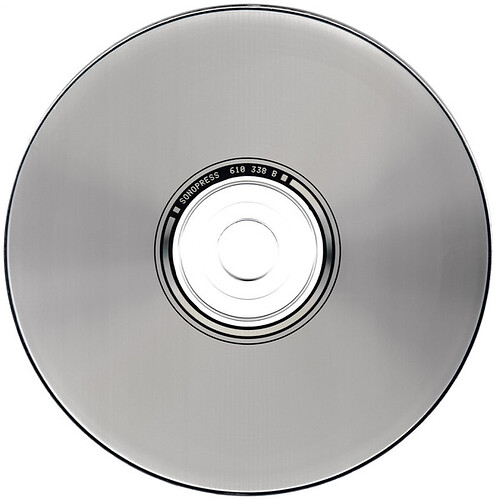

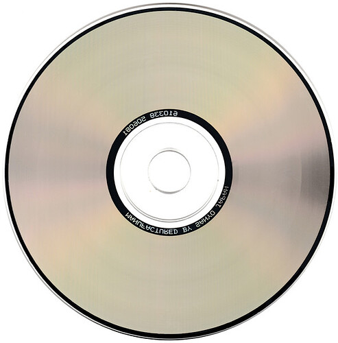

1й альбом МТ 1985 г.
Первый евро пресс, напечатанный на Сонопрессе в Германии для евро рынка.
Такой же первый пресс для Европы, точно с такой же полиграфией, но уже напечатанный на японском Саньо

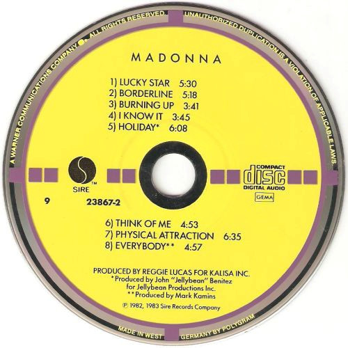

Еще пример.

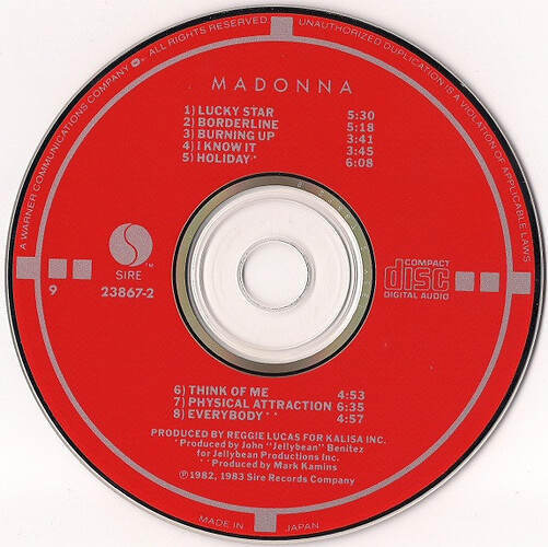

Мадонна ( в девичестве Луиза Чикконе), первый альбом 1984 г.
Первое американское издание 1984 г. Посмотрите где сделан диск.
А вот первое японское издание 1984 г. Смотрим где изготовлено.
И от своего брата европейца это издание отличается только наличием ОБИ и другим каталожным номером, т.е. японцы просто взяли европейскую полиграфию и диск, а сами напечатали только ОБИ.
И вот такого просто очень много. И повторюсь, это тогда, когда еще было мало заводов и печатались не так много артистов на сд. Представляете, сколько сейчас неразберихи может быть.
