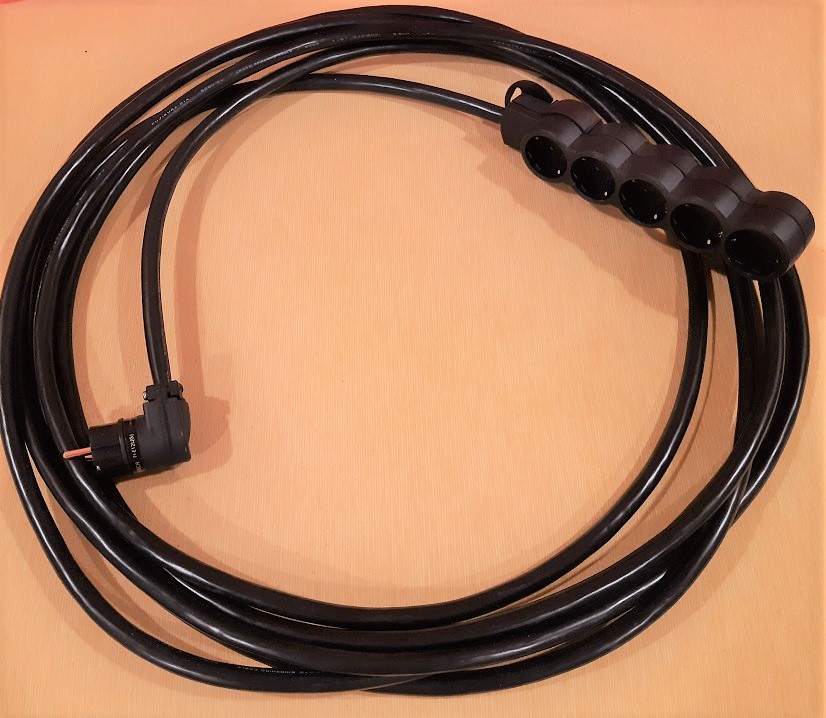

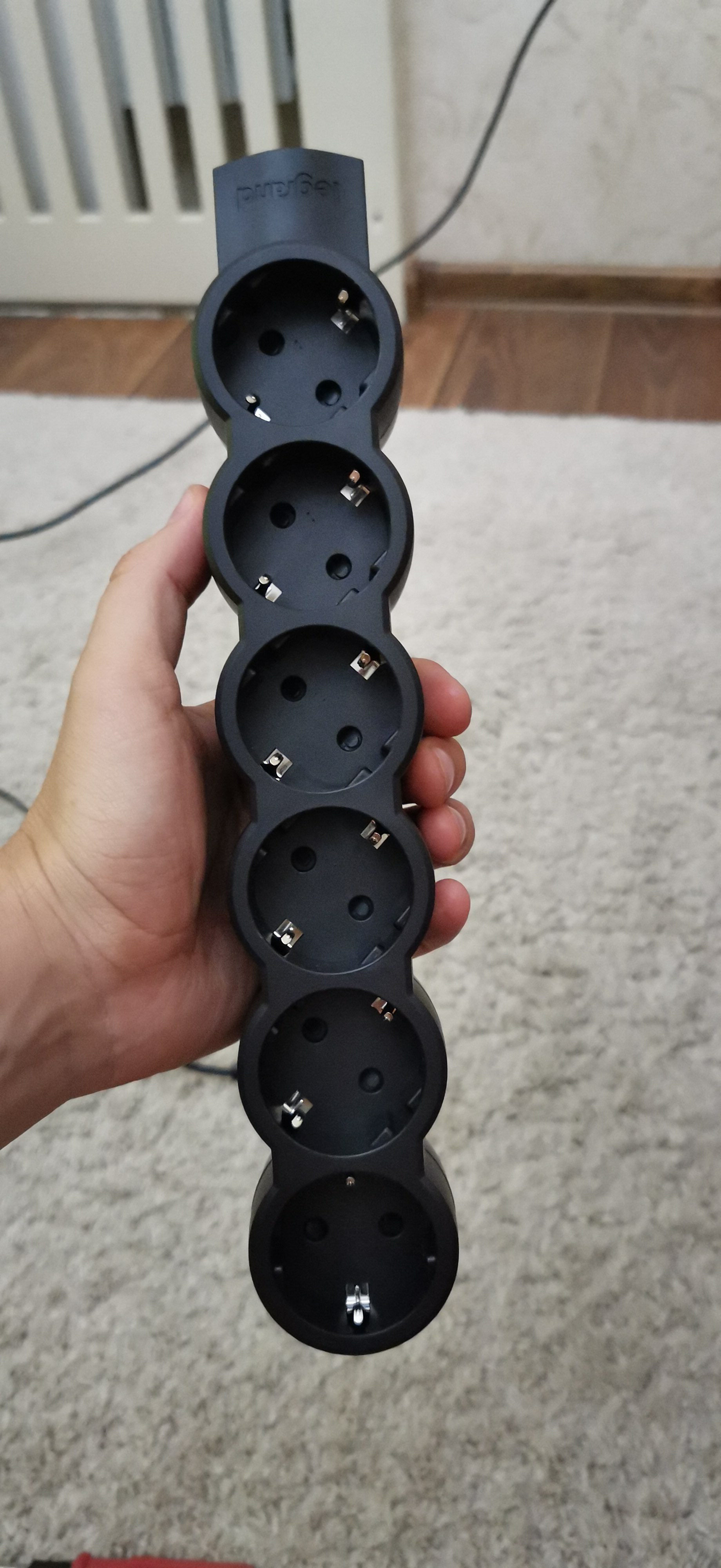

Ребята подскажите пожалуйста. Купил “аудиофильский распределитель” надо к нему провод, есть смысл купить что то дороже госта?
И ещё, ее кто нибудь разбирал? Есть смысл распаять ее внутри нормальным проводом?
Там нет отдельных розеток…
Купите у Михаила @E320 кабель сколько нужно - лучше не придумать варианта
Этот кабель в такой распределитель завести не реально.
Кто же знает сколько у Вас денег
Заведите многожилку не менее 3х2,5.
Дорогой, я думаю, смысла нет ставить. Хотелось бы ещё что бы был по гибче.
Гибкий он?
Т. Е там сплошная рельса с выемками внутри? Нет треугольной отвертки у меня, раскрутить не могу.
Там и по внешнему виду понятна конструкция.
