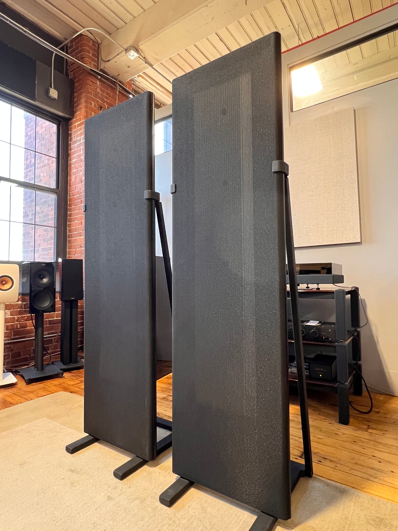

Так-же считаю что характер и качество воспроизводимого звука у акустических систем Magnepan просто удивителны. К сожалению изрядно критичны к многим нюансам в плане расстановки в пространстве, aкустики комнаты, усилительной части, проводам итд. Невероятно способны отображать любые изменения в системе. Любой шнурок в системе слышно сразу. Опыт основан на Magnepan 1.7 и на удивление их замечательно контролирует интегралный усилителHeed Obelisk si 3 с доп. питанием Obelisk х2. Система не нуждается в сабе, все в хорошем достатке. Довольно часто слушаю у друга данную систем и постоянно с приличным комфортным наслаждением.
Лайфхак для владельцев magnepan smg c ( и другие модели, надо подбирать под размер). Чехлы для одежды можно приспособить для этой акустики. Защита от пыли и солнца, цена приятная. Нижнюю часть кромки чехла нужно срезать, чтобы удобнее надевать на акустику.

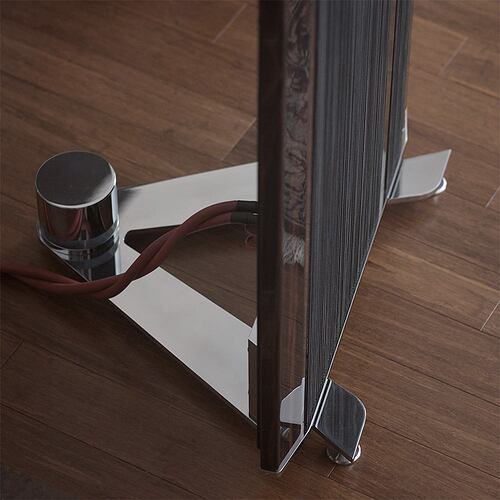

А не занимался ли кто-нибудь в практическом плане «стабилизацией» Магнепанов в части усиления жесткости конструкции самого фрейма или заменой штатных ножек на что-то другое?
В первую очередь интересует в приложении к 3.7, но и по другим моделям любой опыт интересен.
Все сводится к тому ,чтобы заменить штатные хлипкие уголки и добавить устойчивости этим парусам .
Попадался такой конструктив ,но это тоже на мой взгляд половинчатое решение, хоть и выглядит вполне симпатично.
Думаю надо делать ещё один элемент в виде упора который должен жёстко фиксировать панель где-то на +/- середине высоты .
Типа такого:
У меня не лапки, а овальная база, но все равно нет ощущения высокой устойчивости всей
конструкции.
Я вот такой вариант видел.
Идея в том, что можно еще и наклоном панелей “играть” в некотором диапазоне и вроде как от этого тоже есть эффект.
Ну и развязка через шипы тоже в плюс будет.

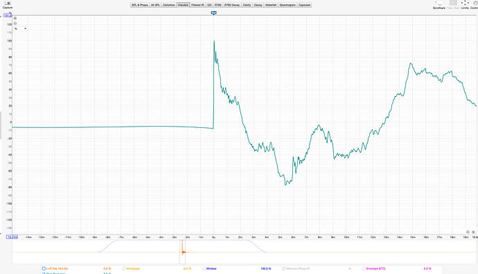

Для любителей измерений - на скорую руку померил:
