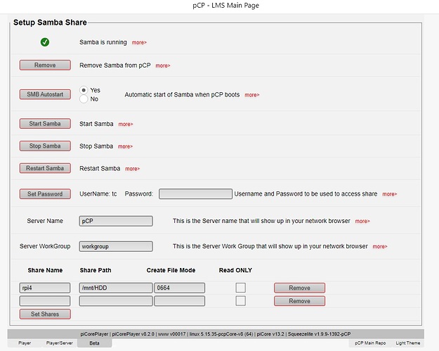

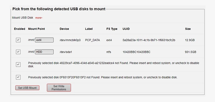

Вячеслав,а вы разобрались с НDD?Помните мы не смогли заставить Винду 10 видить диск подключенный к малине.(Вы мне Пикор наладили)
Да, у меня сейчас всё работает.
И Windows расшаренный в Самба диск видит и к сборке Dimas подключил.
Думаю дело было в очередном обновлении Пикора. У меня оно как-то само наладилось.
Могу дать рабочий бэкап для RPI4, где всё работает. Он под карточку 16Гб.
Недавно возился со сборкой и вдруг опять начались проблемы с расшаренным диском. Заставить его работать не смог. Плюнул, восстановил из бэкапа и всё заработало.
Так что причину не нашёл, но сейчас работает.

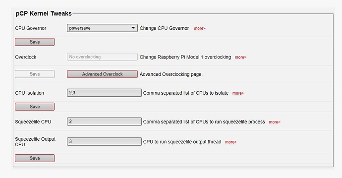

CPU Governor можно не трогать?
Можно и его в максимальную производительность выставить.

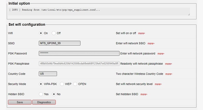

Делал попытки развертывания встроенного в PiCorePlayer LMS, чтобы получить устройство all-in-one, без участия ноутбука с сервером. Управляю Squeezer на Android. Все по Wi-Fi.
Постоянно получаю затыки в звуке, отваливается соединение или пропадает сервер. Поставил новый роутер, проблема не ушла.

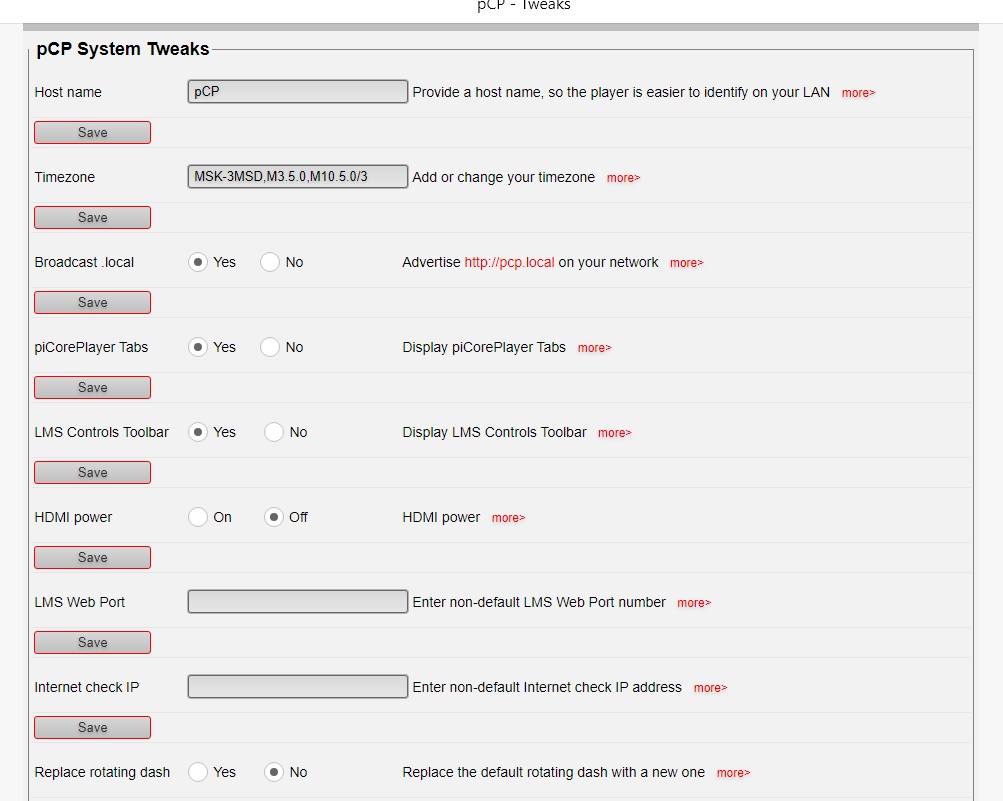

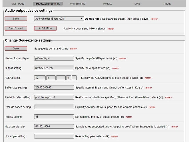

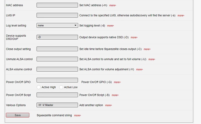

Вот мои основные настройки PiCorePlayer:
Обратите внимание - на пункт Max sample rate. У меня ЦАП играет только на 44,1 и 48. Если у Вас ЦАП поддерживает другие частоты, то либо оставьте это поле пустым, либо пропишите

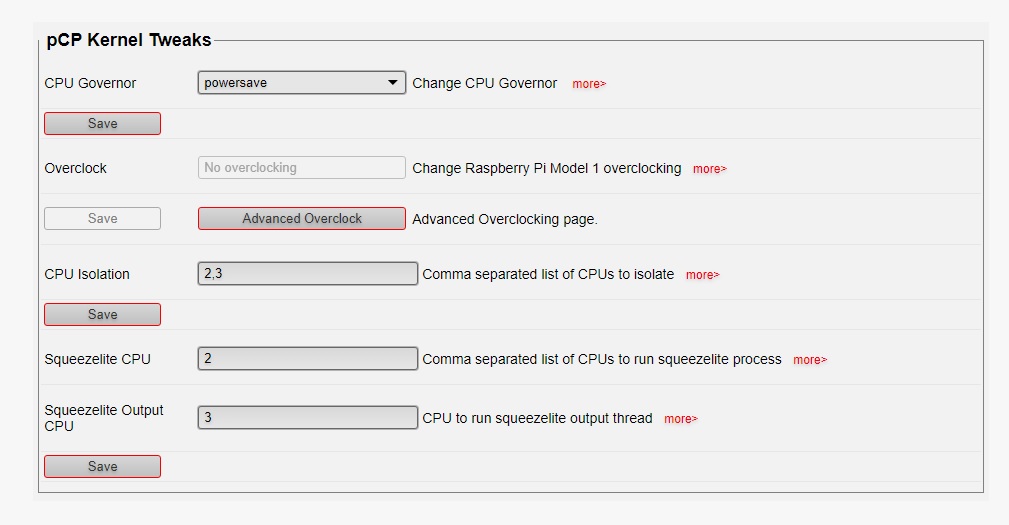

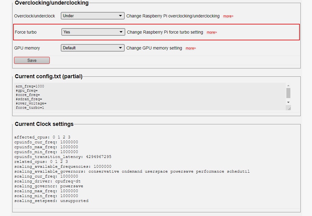

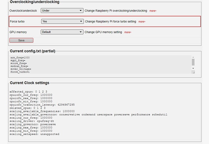

Как можно видеть в pCP Kernel Tweaks, у меня Пикор работает на минимуме - в режиме powersave. И этого вполне хватает для беспроблемной работы, ничего не тормозит. Для максимальной производительности установите этот параметр в performance. А на вкладке Advanced Overclocking оставьте как у меня на скрине.

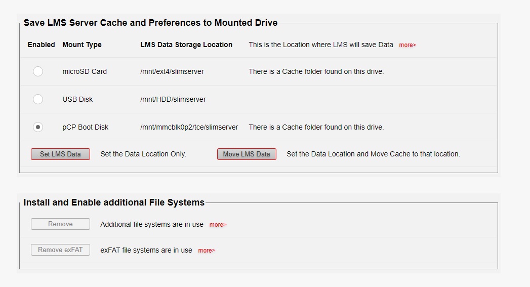

Доброго дня всем. Установил piCorePlayer+LMS на RPI3B. Подключил внешний HDD, настроил сервер. Запустил службу Samba. Попробовал запустить музыку с сервера по сети на BBB Pure - работает. Но при попытке подключиться к серверу с Orange Pi c установленной на ней Volumio - не видно в Volumio расшаренный диск с музыкой ,подключенный к LMS. С ноута под Виндой, также нет возможности увидеть папки с музыкой. Подскажите по настройкам, что не так делаю.
