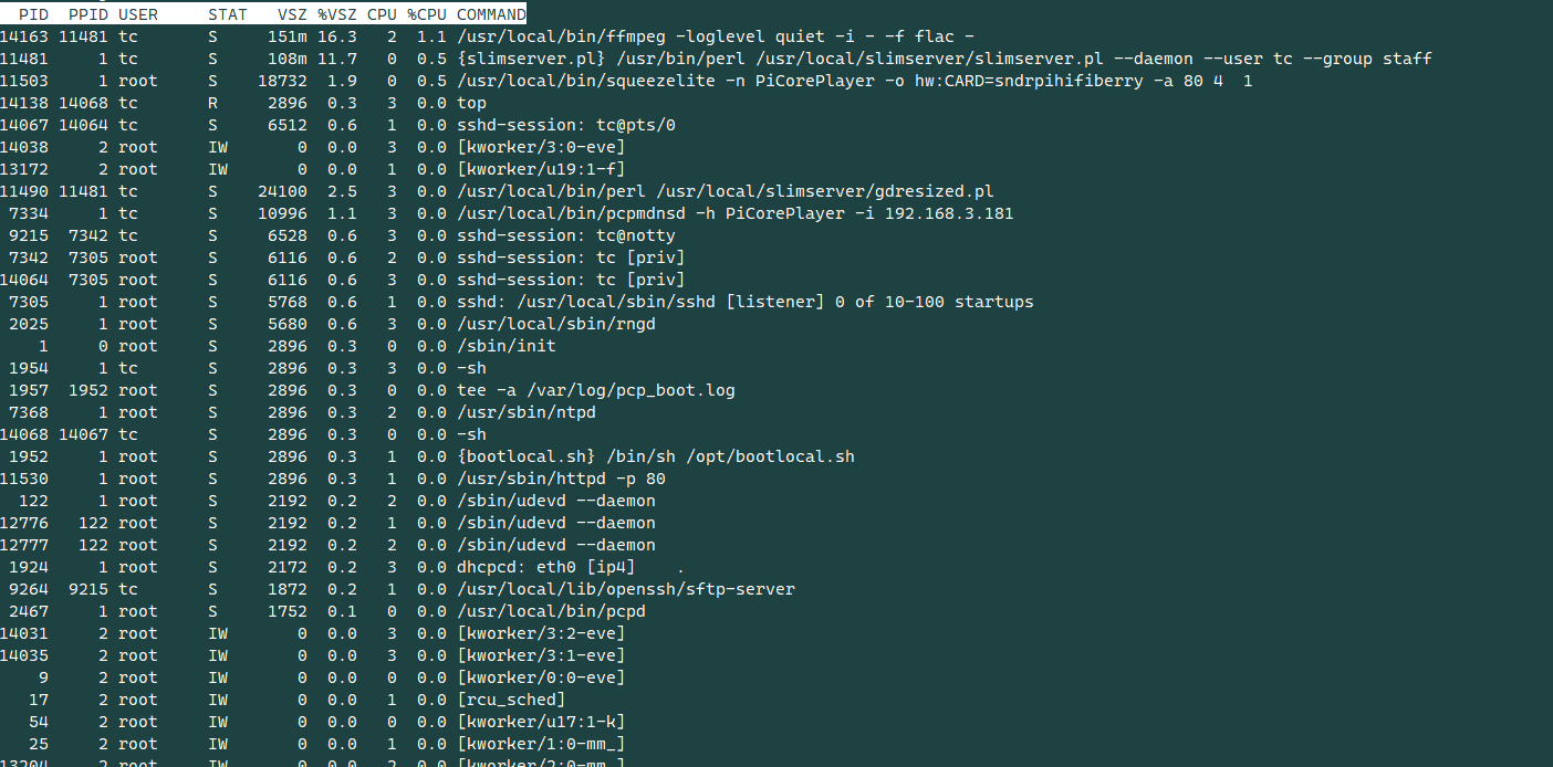

Вроде вполне нормально работает
Основной процесс slimserver.pl потребляет на старте трека не более 25%, а потом падает до 0,5% - 1%. У меня 3я малина.

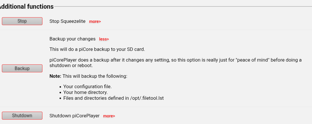

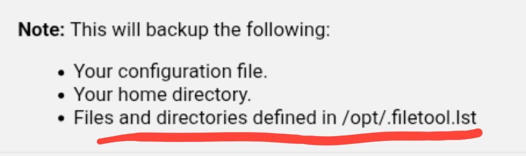

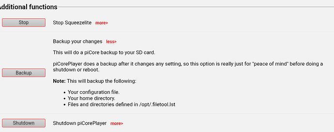

А разве кнопка Backup в интерфейсе PCP не для этого сделана? Всегда считал, что для таких случаев как раз.
Она не всё бэкапит
Так вроде значит бэкапит что надо?
Надо попробовать будет как доберусь.
Вот эта команда:
делает тоже самое, что и кнопка о которой вы говорили.
И да. Это сделать надо, иначе после перезагрузки модуля не станет.

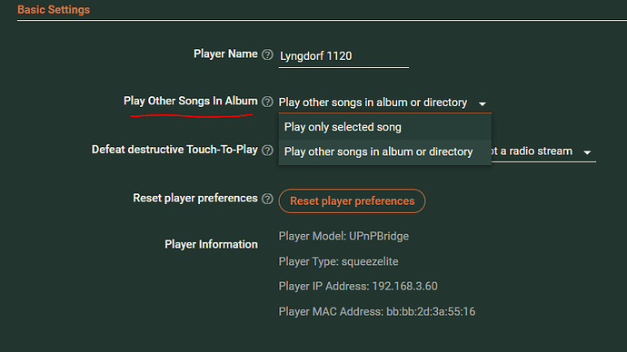

в настройках LMS можно настроить политику воспроизведения. Можно заставить играть плейлист целиком, а также прописать что делать когда заканчивается альбом или плейлист. Малина не под рукой, не смогу показать, но всё настраивается
Да вот перерыл всё, не могу найти где именно это сделать. Будьте добры, когда будет возможность, киньте в меня скрином )))

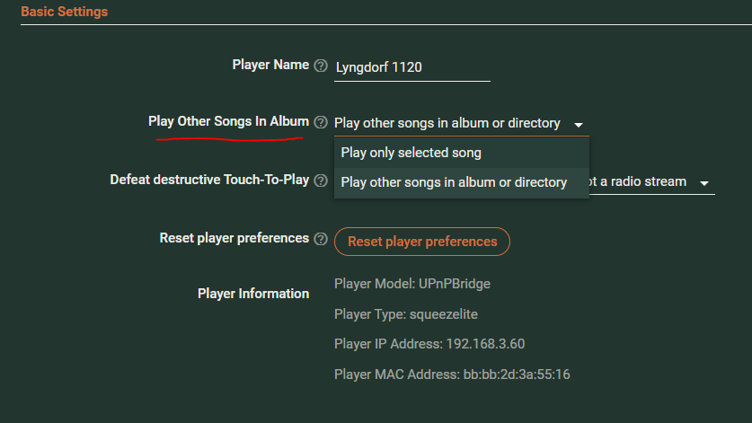

Вот одна настройка, она у меня включена (в extra settings плеера):

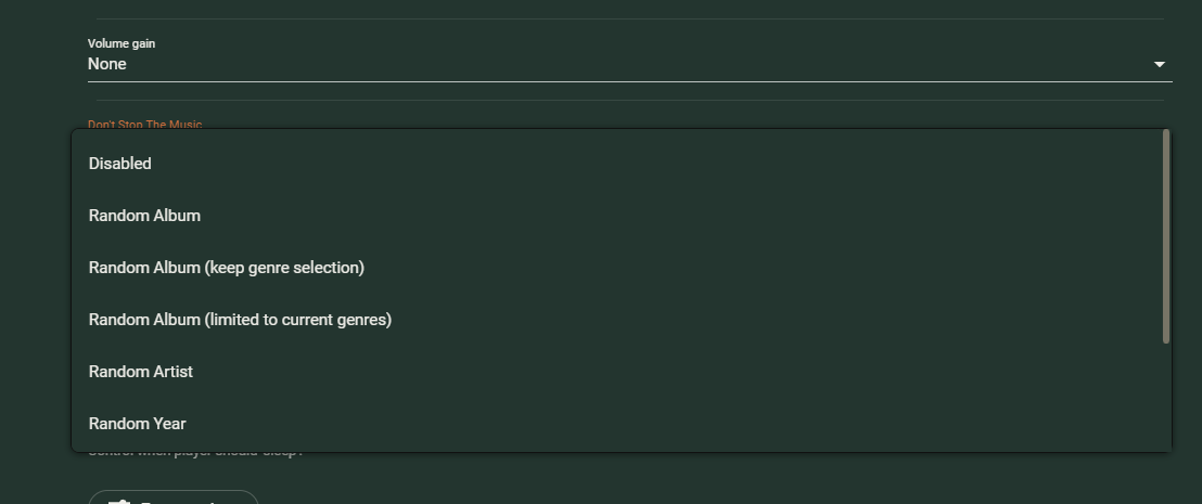

Вот ещё одна настройка (в основных настройках плеера):
Но это не том. Там рандомы и миксы активируются. А хотелось бы просто плейлист дальше слушать.
