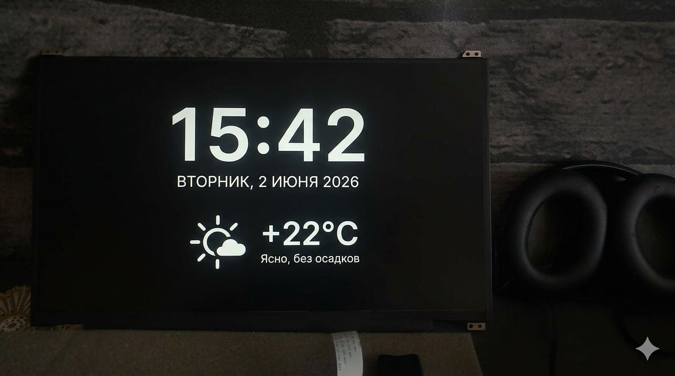

Всем привет ! Pi5-2Gb + microSD 64gb + ЦАП + скалер + full hd матрица 13,3
Всё настроил, всё играет норм, одна проблема - заставка часы/дата/погода оч мелко, как/чем сделать ? вот так
