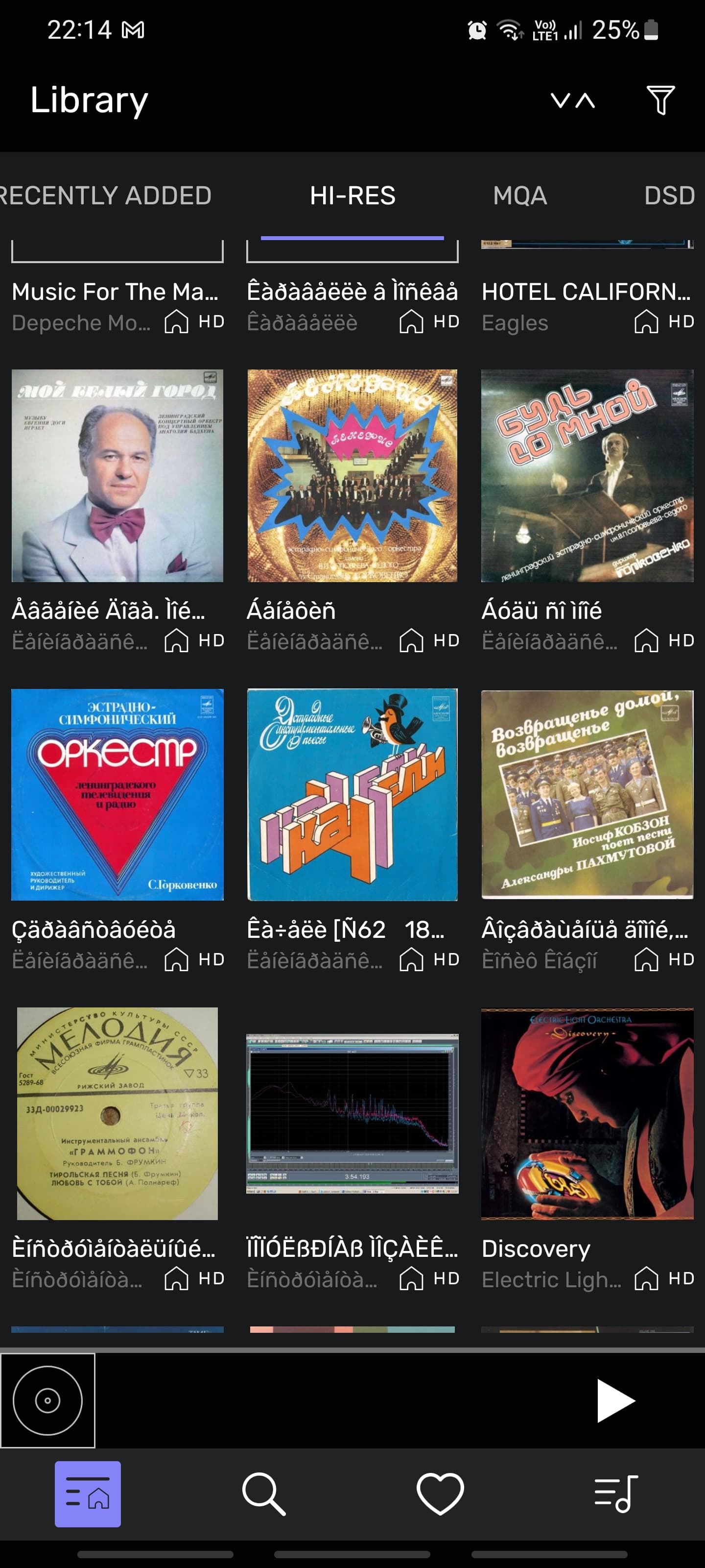

Подскажите, пожалуйста, знающие по Audirva’не.
Её можно научить понимать русские буквы?
Обидно, плеер классный, много удобнее J-river. С телефона шустро управляется, может скармливать стримеру ape, конвертируя их в pcm (стример не дружит с ape).
Вещь, одним словом.
Но, что делать с кириллицей, ума не приложу

Я был не внимателен, он понимает большую часть русских названий. Спотыкается, в основном, об оцифрованные пластинки, вероятно, там с кодировкой проблема.

Это вероятно из-за кривых cue
