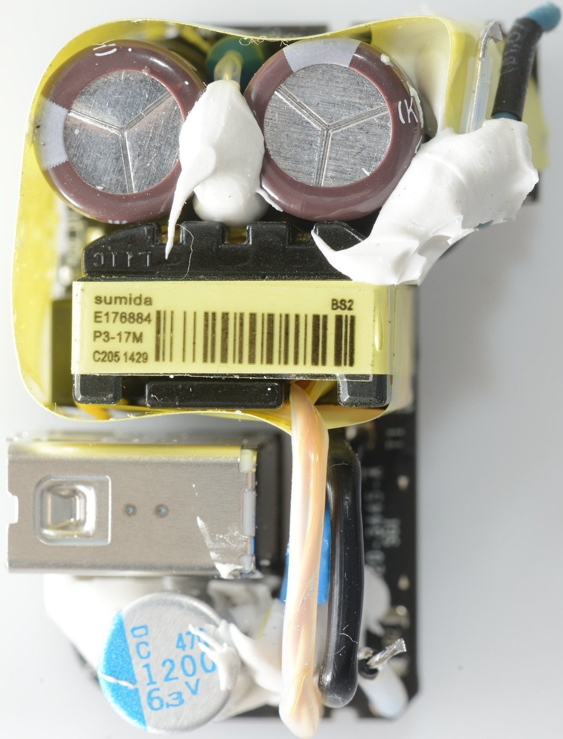

Слышал, что попадаются китайские подделки. А оригинальной зарядке Apple, действительно, вряд ли понадобится рекапинг. Там и так всё хорошо, трансформатор японский Sumida, конденсаторы в горячей части Nippon Chemi-Con, в холодной полимерник Nippon Chemi-Con серии PSC

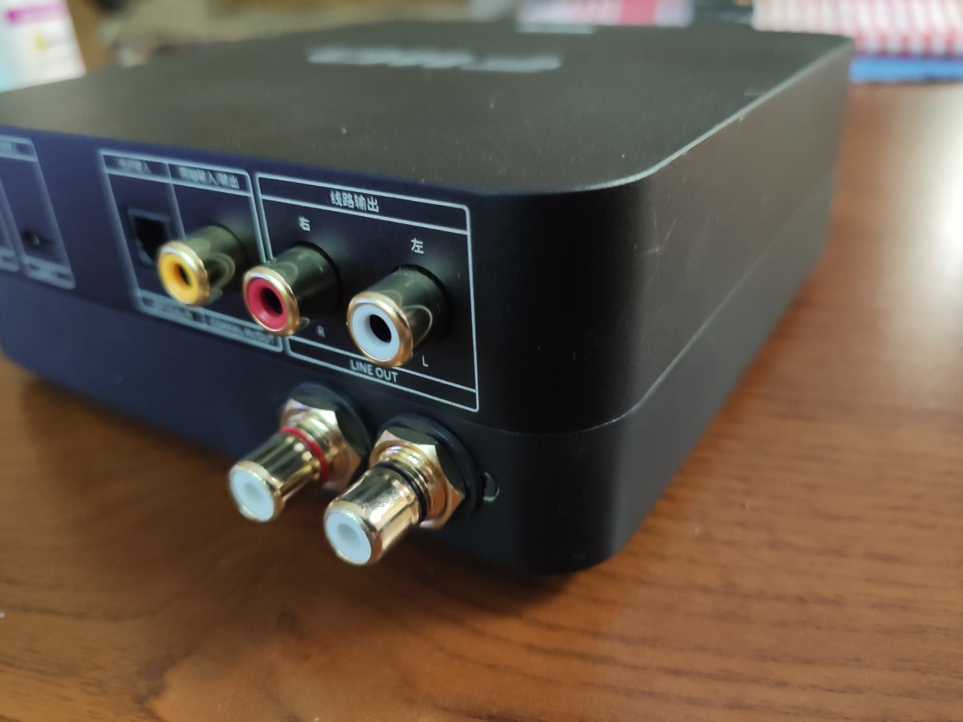

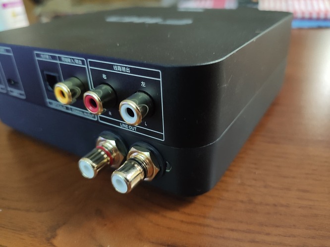

Твик мимо РГ давно уже сделан, но только сегодня сподобился заменить копеечные RCA, поставленные на пробу, на чуть более приличные с алишки, запаял все припоем ойяд и скажу, что улучшение явно слышно. Добавилось в самой нижней части НЧ и СЧ стали прозрачнее. И да, я из богатых), выход мимо защиты, не парюсь). :smiling_face_with_sunglasses: Плюсом, что по желанию можно юзать штатные выходы.
вот такой лютый колхоз, но внутри полки не видно и вообще не парит)
Нам такие люди нужны!
Вот как- то так.

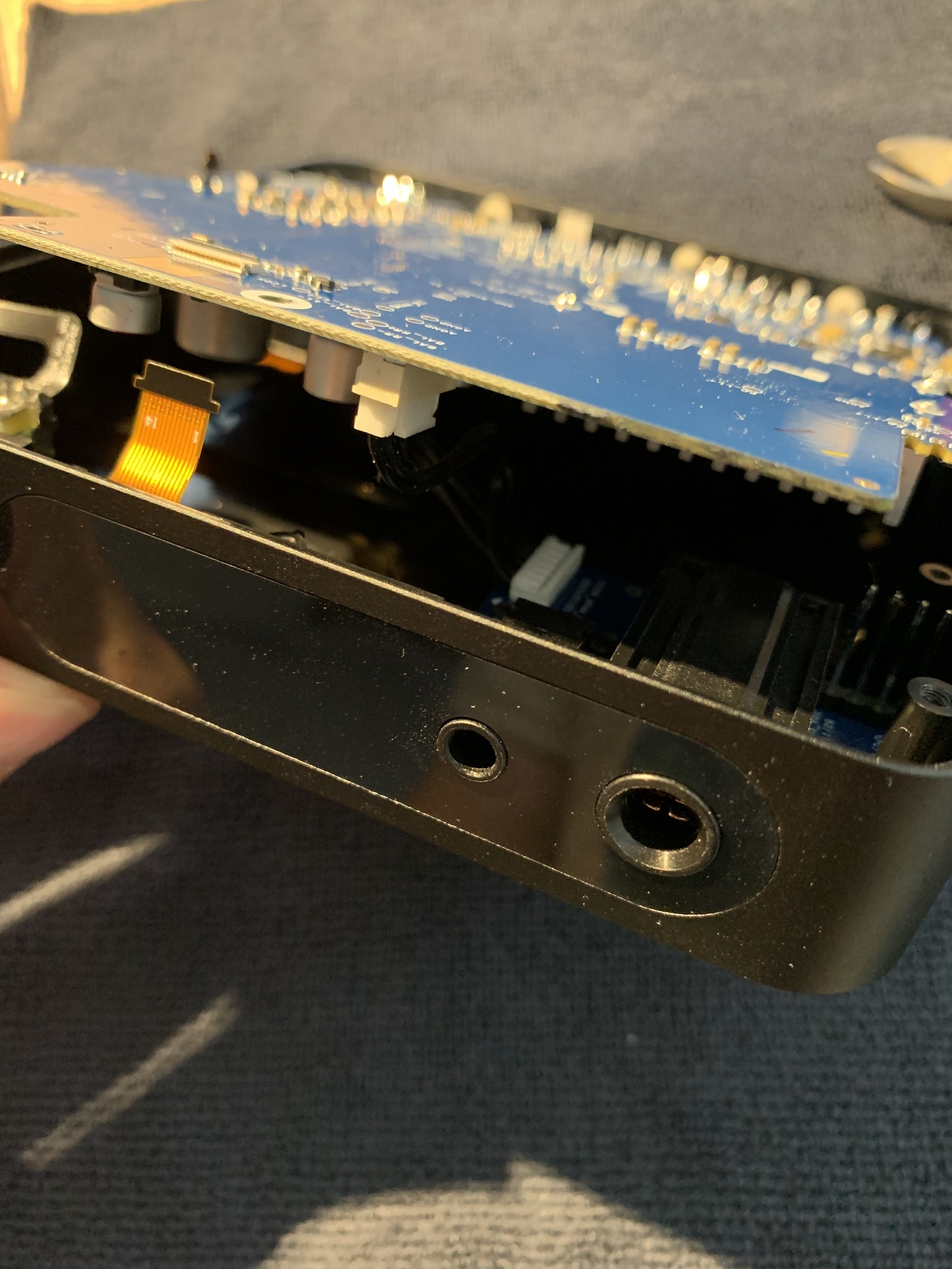

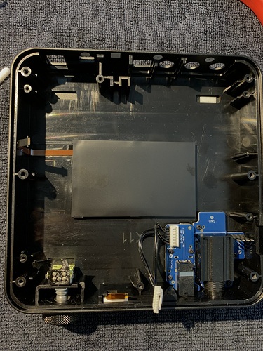

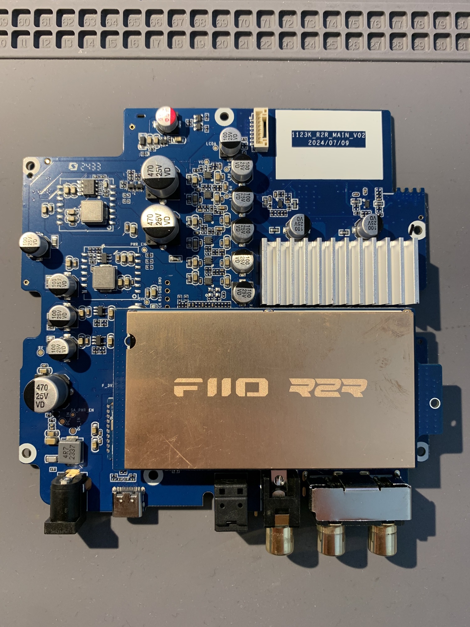

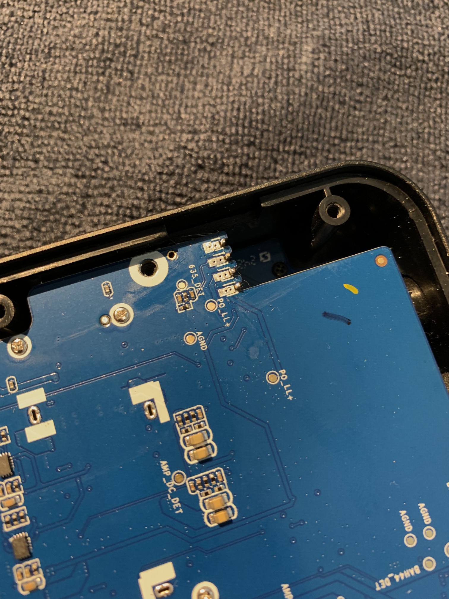

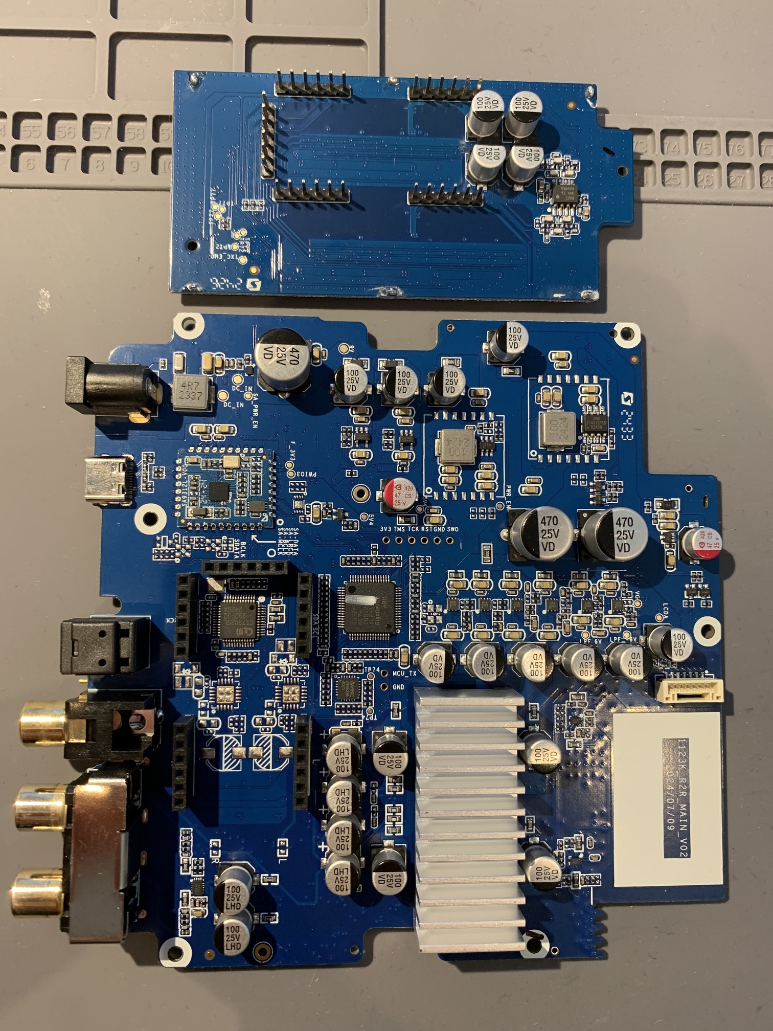

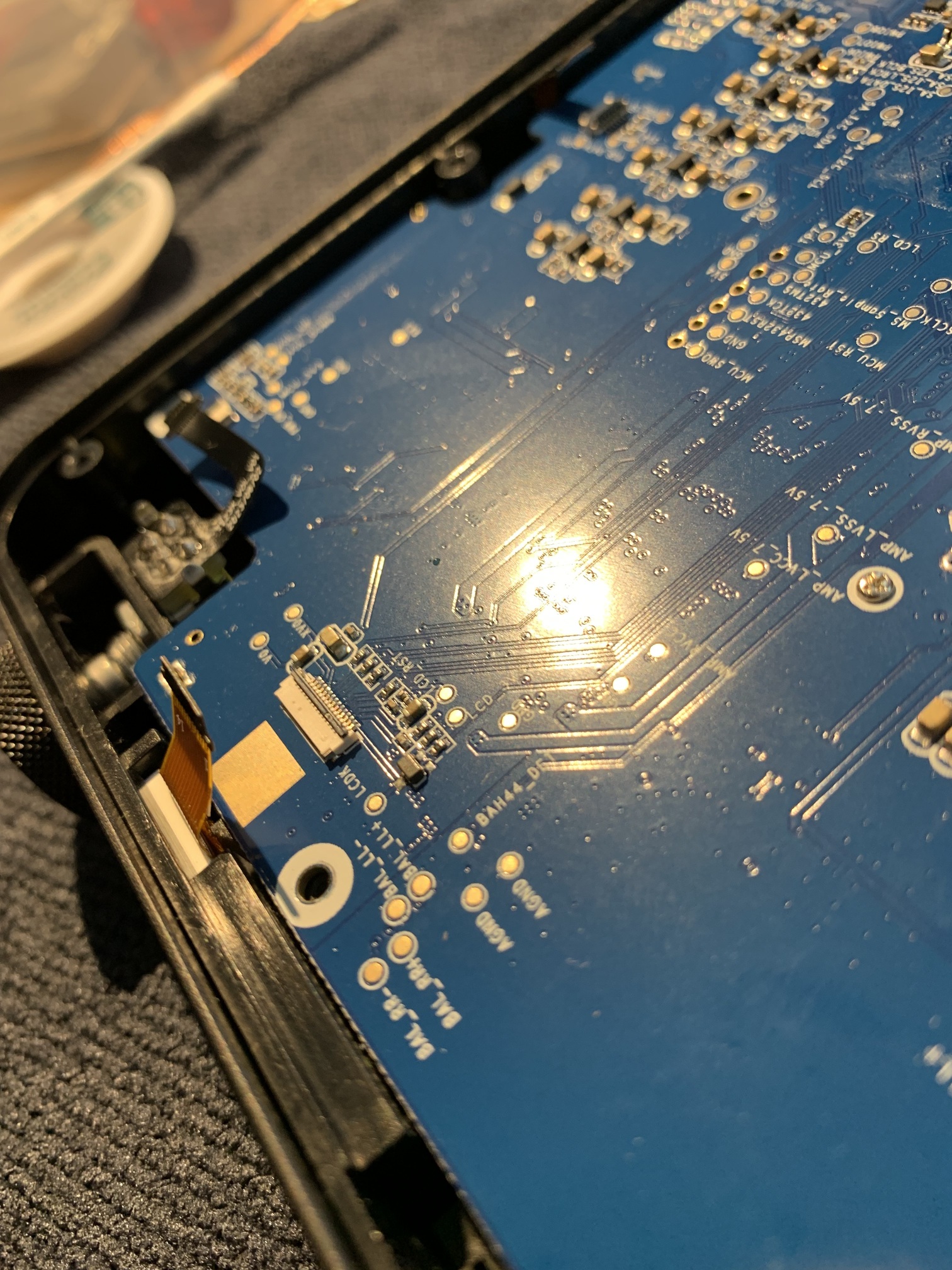

Фото разбора:

То есть коннекторы можно просто заменить? Без врезки?
Не получится, т.к. это сборка из пары rca. Только если найдете аналогичную по размерам сборку, но лучшего качества, а сборки, как правило, и в т.ч. на к11 сделаны так себе.
