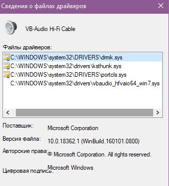

Установил на комп эту чудную штуку. Не смотря на название, ни JRiver, ни Foobar 2000 asio не увидели. И в составе файлов драйвера я не вижу библиотеку asio, только системные для wasapi и ks.
VB-Audio%20HiFi
Придется довольствоваться wasapi. Но и на том спасибо.
