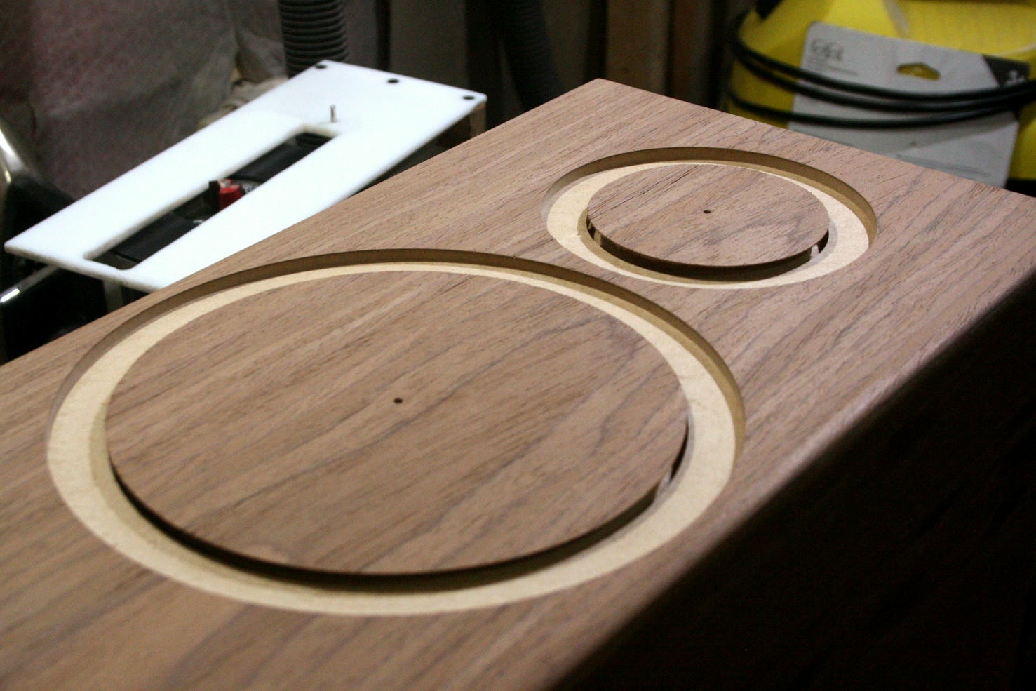

Корпуса зашпонировал, начал динамики врезать.

Это называется фанеровка.
Мне как пользователю простительно :grinning_face:
Ну правильные формулировки всем полезны!
Вот это ключевое)).
