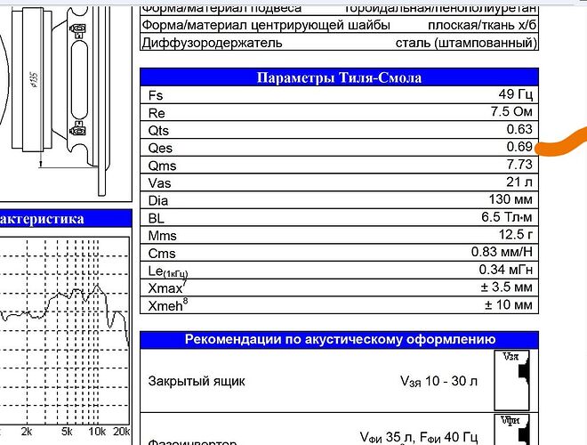

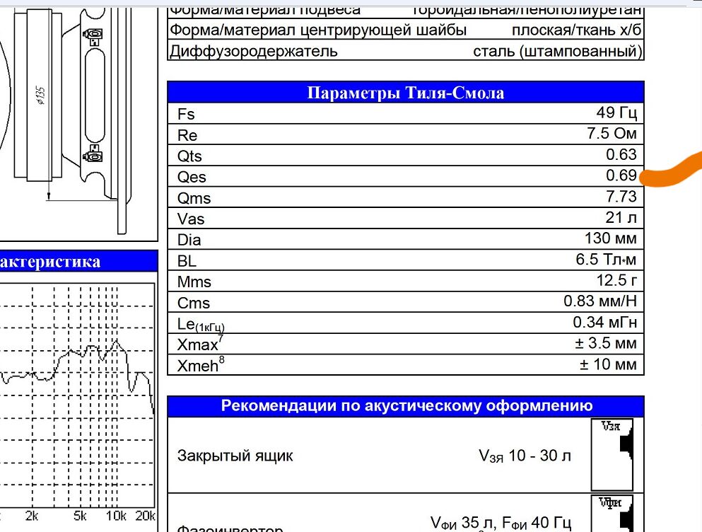

Больше интересует на сколько он сможет вниз в ЗЯ.
3,5мм ход, всё для качества СЧ, а ты его “вниз” ))
Ну если 80 уверенно сможет, то сойдёт для теста моего.
А если нет, то поиски продолжаются…
Сможет, но с добротностью, но может и пусть, тем более для теста; или вправишь Линквицем )) если че.

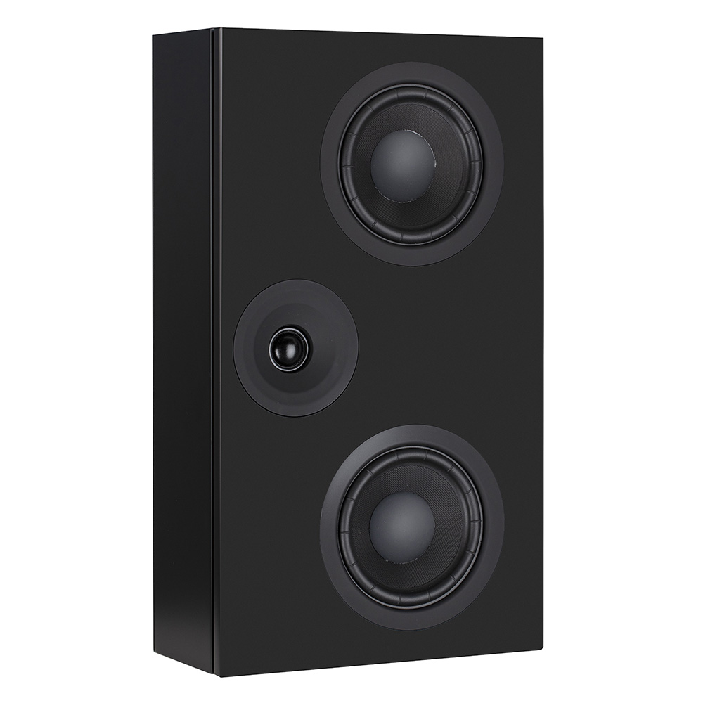

Про встройку\настенку:
15 см толщиной сабики, колонки поди тоже(?). 5.2.2. КАБС ака ДБА бтв)). Гарри Аудиофирстдезигн, несерийный.

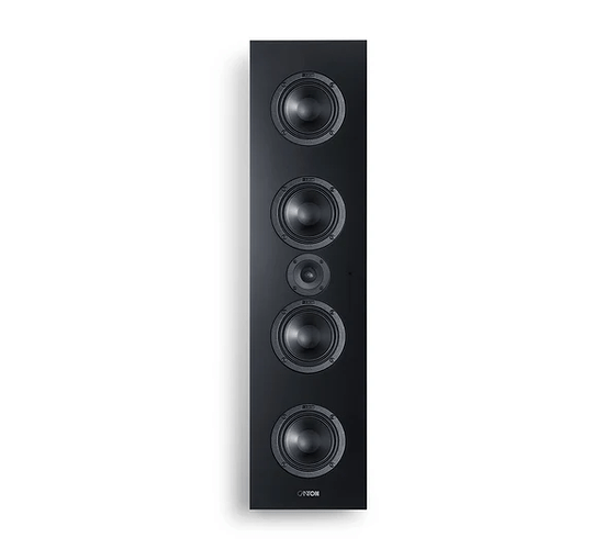

Ну у меня идея была — повесить акустику максимально тонкую (10-15 см) на стену, причем сделать по 4 СЧ/НЧ в каждой с ВЧ по центру, а на полу поставить 12-15 сабики.
И сколько я не бегаю вокруг да около надо 4 сабика, причем, не квадратные ящики, а максимально тянуть их к центру по высоте. Про форму корпуса НЧ тоже плюс на самом деле — можно их сделать плоскими (привет сабикам Lyngdorf и другим).
2 СЧ + 2 НЧ? И почему всего 4 а не 2? Я для себя склоняюсь к тому, что надо ленту +2*5" на стену
Картинки проще всяких слов :smiling_face_with_sunglasses:

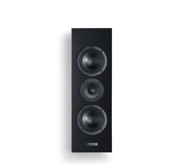

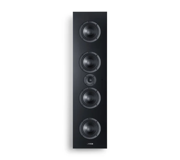

Думаю в сторону таких вариантов:
или
Вот эта штука если сможет до 80 (или от) играть, то супер, остальное сабикам отдам.
Я тоже в эту сторону смотрю и картинки эти видел. Не совсем понимаю, почему это развито для ДК а для стерео нет.

А так сможет от 80 с амплитудой сколько сможет, просто хватит ли сколько надо.

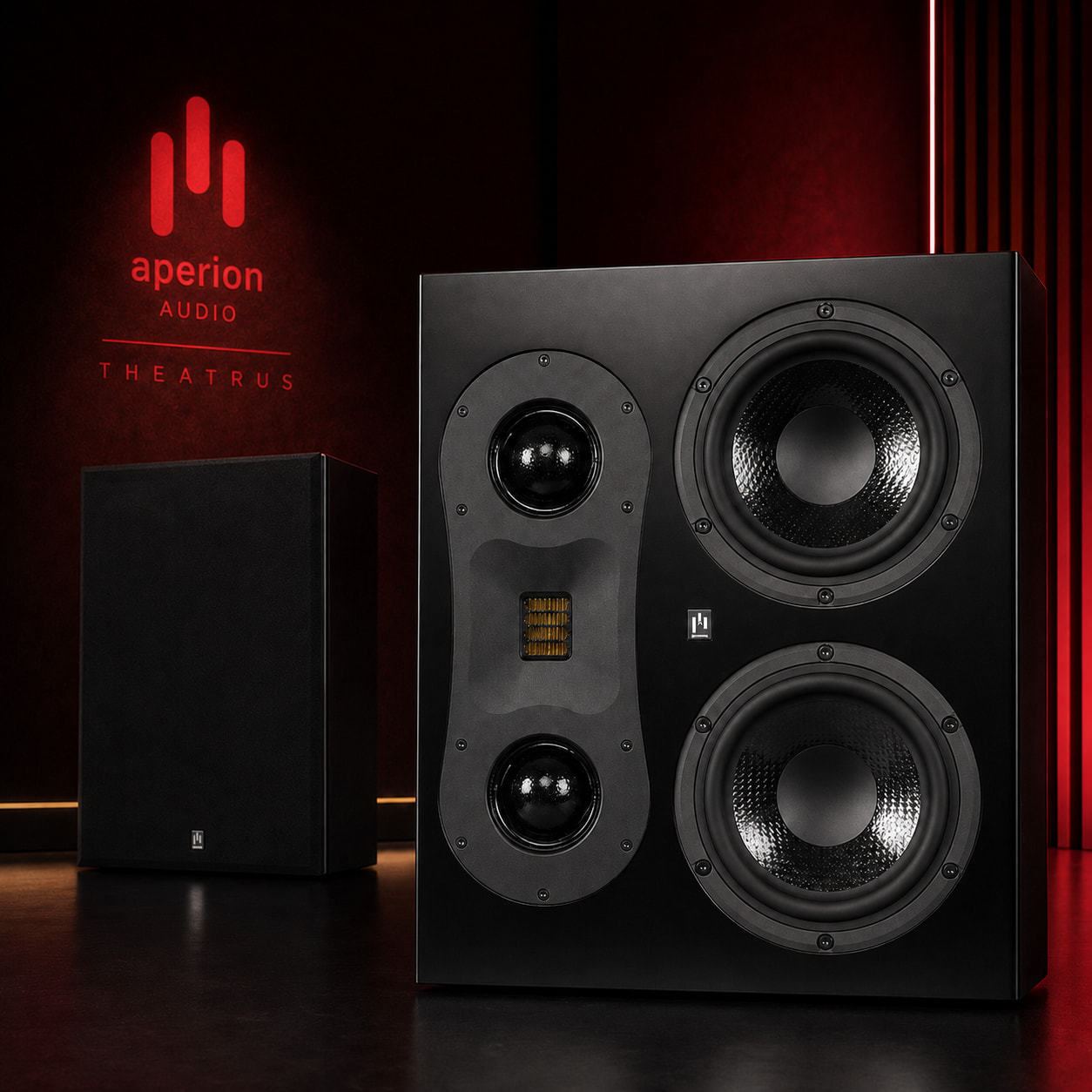

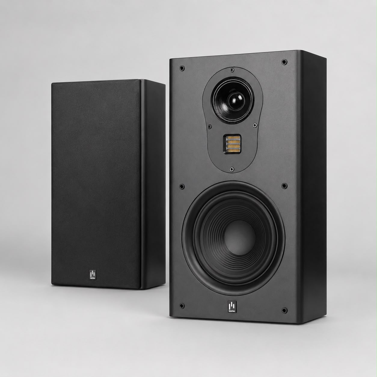

Еще хочу доехать при случае в Фобис, послушать в стерео настенные Аперионы у них в кинозале.

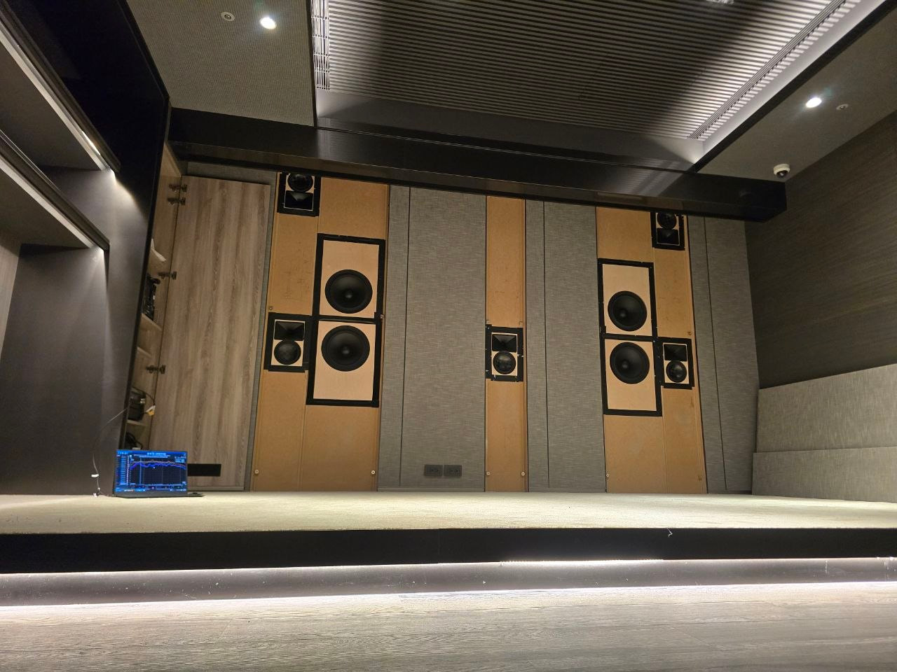

Итого — пришел к тому, а почему бы не построить акустику под помещение, если пока что не могу построить правильное помещение :zany_face:
Какой-то аноним в сети. Типа того:

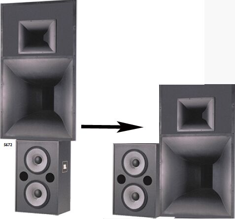

, 109" высоты не лезло ему. Хотя у ББ (R.I.P.) стояли в обычной квартире собранными))
Они будут заметно шире, чем нынешние. А вот как это будет своим ушам – слушать выбирать))
