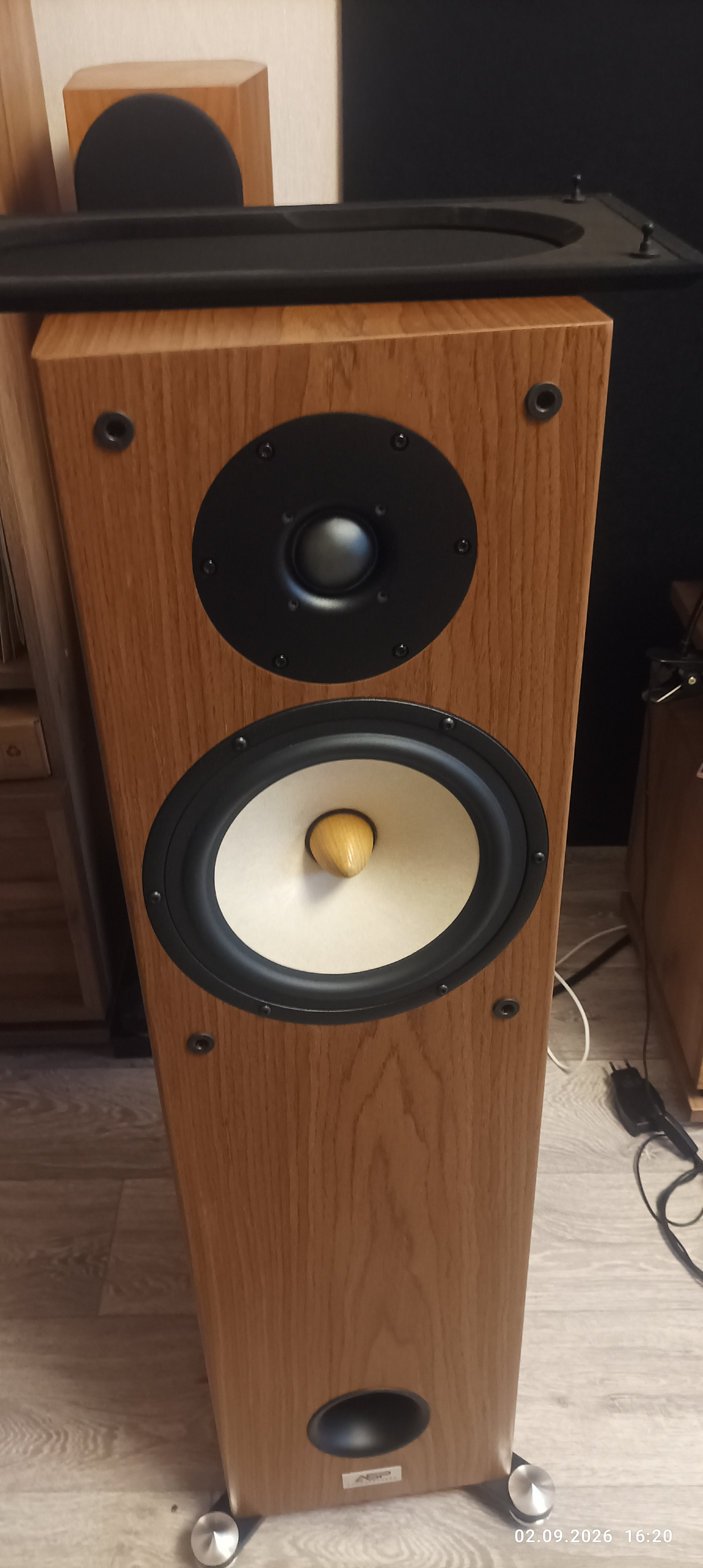

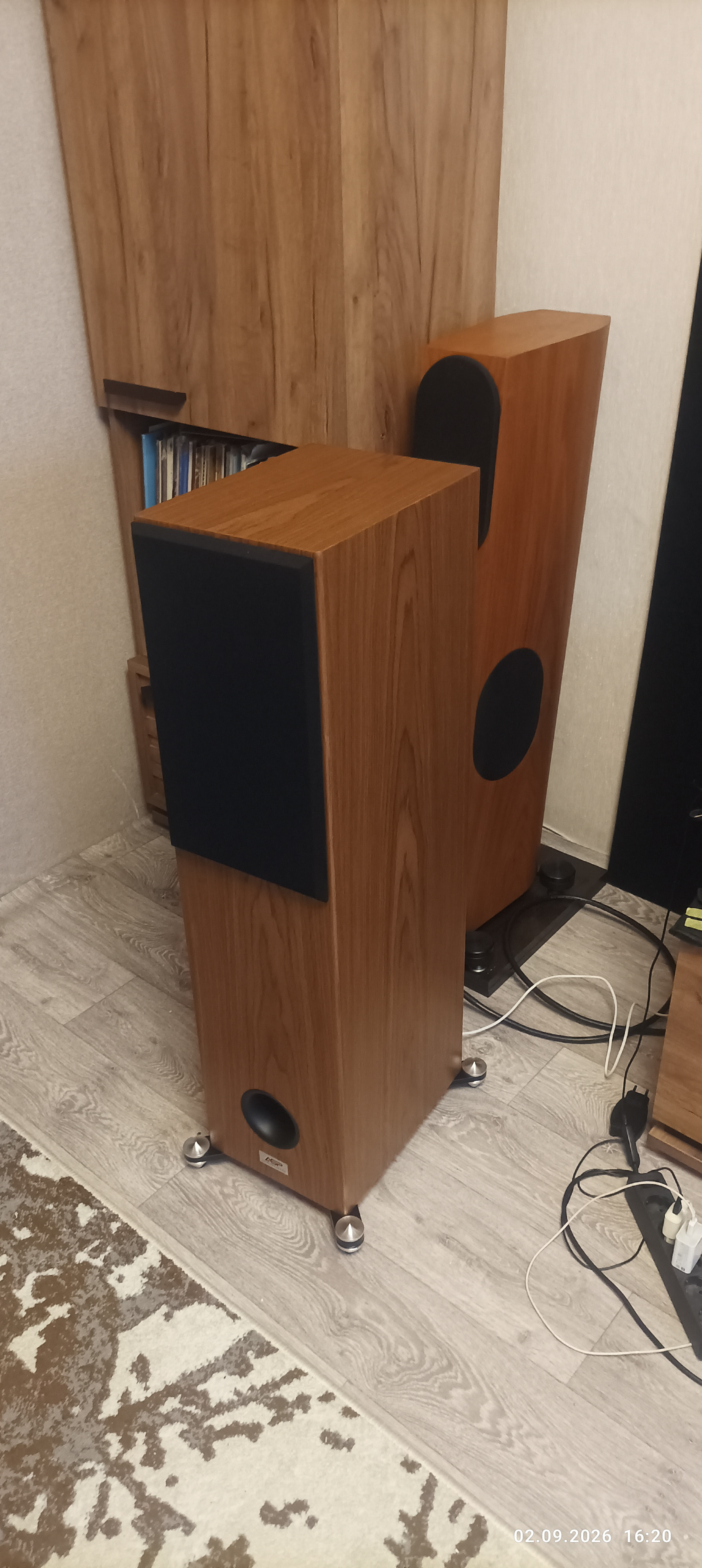

Приехали ко мне от мастера двухполосочники. От дороги отойдут, будем послушать :smiley:!
Вот сегодня буквально забрал корпуса. В понедельник едут на закупоривание и окраску. Нужно виброизоляцию и акустический войлок наклеить к тому времени)
Уж не стал в настольные постить, там про магазинные.
