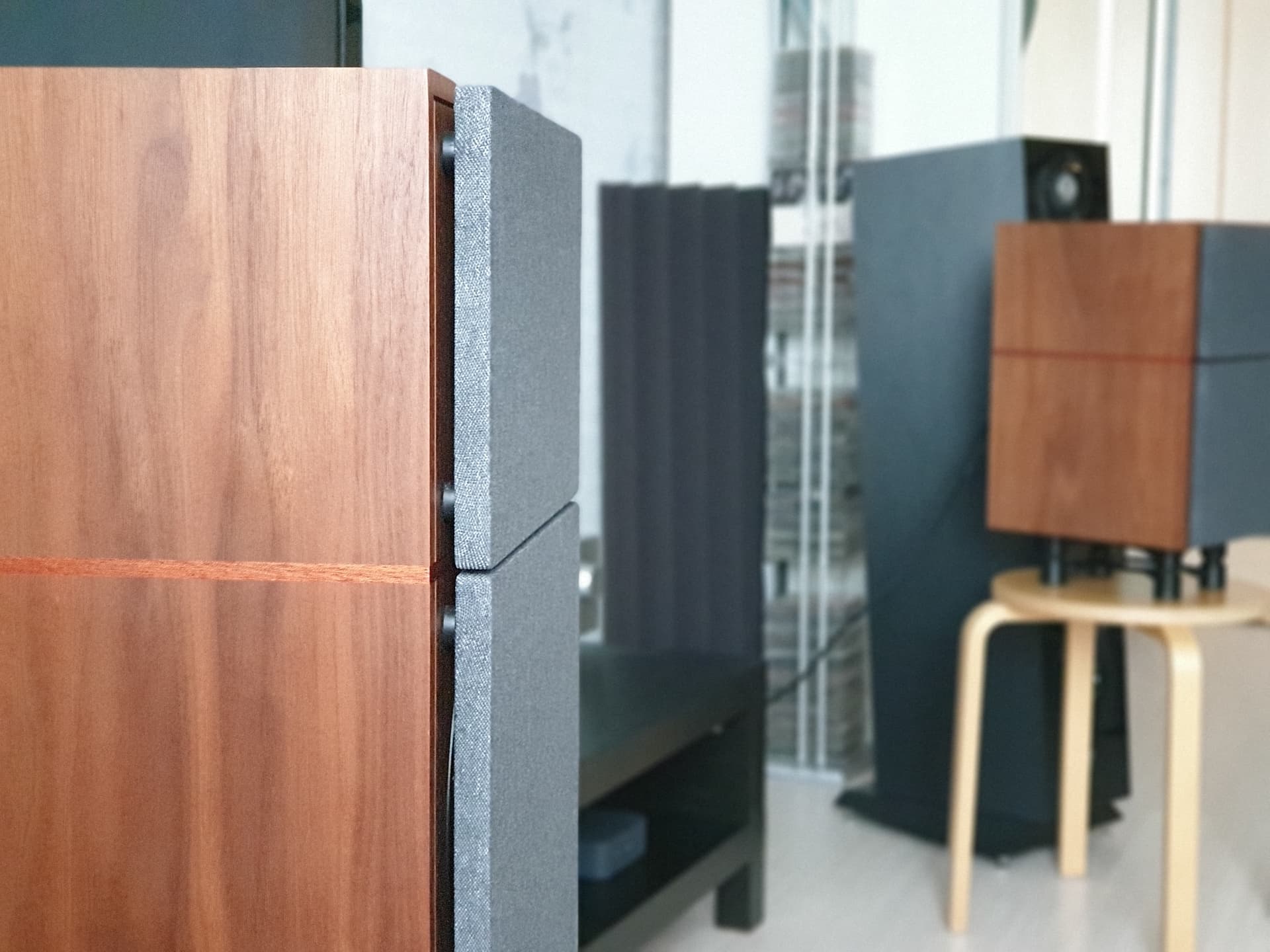

АС увесистые. Отделка шпоном на мой взгляд идеальна. Приятно смотреть и трогать.
Грили отлично дополняют образ с этой вот разделительной полосой.
Расстояние между АС и от АС до слушателя после пары перестановок составило 210см.
Поначалу колонки поселились на икеевских табуретках за неимением стоек.

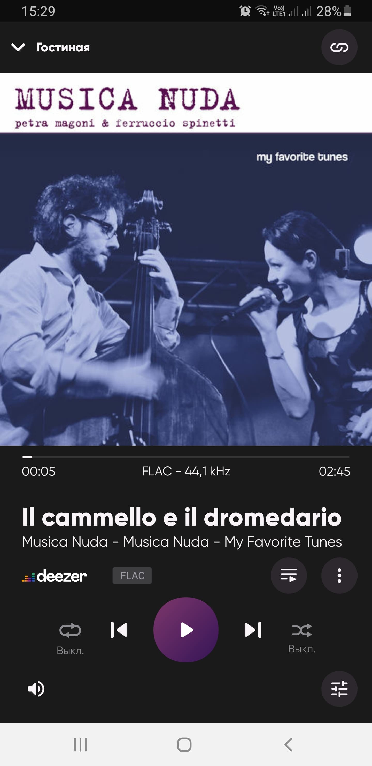

  • Musica Nuda - My Favorite Tunes
    Женский вокал просто волшебно! Все интонации, всю артикуляцию слышно. Мои Chora 826 вот эту вот “канифоль в смычках и слюну в мундштуках” либо так не подчёркивают, либо вообще не воспроизводят. Несмотря на металлические купола твитеров. Не могу сказать, что мне однозначно нравится такая подача, но это точно то, что ранее я в фонограмме не слышал.

На следующий день поставил АС на стойки (спасибо @Notflyer) - внешне стало гораздо приличней.

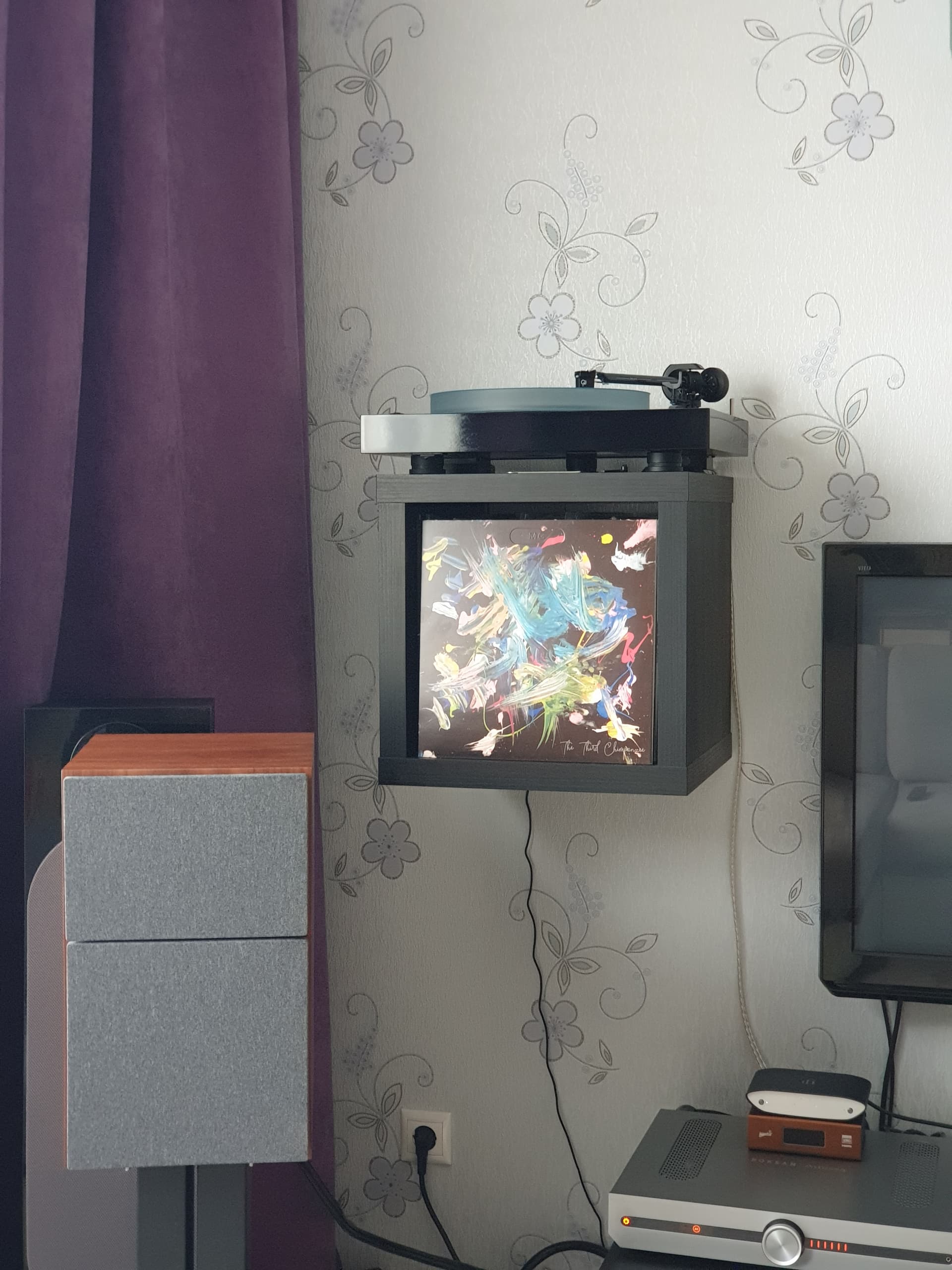

  • Yosi Horikawa - Wandering
    Фантастика! На первом же треке Bubbles всю комнату как-будто заполнили прыгающие шарики и мячики разного размера. Рекомендую послушать этот альбом. И АС для такой музыки отлично подходят - слышно каждый звучок.
    Ещё интересное наблюдение. В конце 3 трека слышно, как кто-то слева направо пишет мелом на доске. Так вот касания мелом доски и шуршание при написании слышно немного из разных мест. Как-будто разделение полос именно между этими частотами проходило.

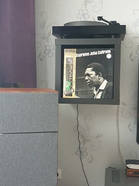

  • John Coltrane - A Love Supreme
    Благодаря подчеркнутым высоким (хотя теперь мне кажется, что это мои фокалы их скрадывают) хорошо слышно момент удара палочки по тарелке. И благодаря этому рисунок барабанной партии лучше воспринимается, а, следовательно, и все произведение.
